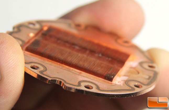

pots4t4j4 kirjutas:
Spoiler Spoiler Spoiler
Huvitav, kui hind väga ulme pole ja perf korralik siis ostaks küll thumbs_up.gif
Ribid on väga tihedalt, huvitav, kas see vedeliku liikumist ei taksita ja hoopis vastupidist effekti ei saavuta?
Selle kohta on isegi põnevad valemid.
http://www.powerelectronics.com/content/optimize-fin-spacing-how-close-too-close
Kommentaarid: 37 loe/lisa Kasutajad arvavad:  :: 0 :: 0 :: 36

Sathanas, Sa linkisid ju õhkjahutuse kohta selle artikli. Vesijahutus töötab hoopis teistmoodi ning kui sa arvad, et selle ploki ribid on tihedalt siis vaata mõne All in One cooleri sisse icon_biggrin.gif

https://www.kickstarter.com/projects/341758082/ncore-v1-naked-die-cooling-waterblock-designed-by
ma igal juhul mõtlen juba tõsiselt selle peale.

pots4t4j4
HV Guru
liitunud: 14.09.2002
sõnum 02.04.2018 16:32:42 vasta tsitaadiga
Paistab, et väga tormilist huvi pole, niiet võib vabalt summa ka mitte kokku tulla icon_neutral.gif

pots4t4j4, Guru3d pani enda lehele ka selle lingi üles, äkki on isegi lootust icon_biggrin.gif
http://www.guru3d.com/news-story/ncore-v1-naked-the-cooling-waterblock-hits-kickstarter.html

pots4t4j4
HV Guru
sõnum 04.04.2018 17:27:24 vasta tsitaadiga
Sants kirjutas:
Praeguseks aint 3k midagi koos, ma ei saa aru mida need reviewerid kudevad, tahaks juba võrdlust näha, ta ise avaldas ka mingi tempide video aga seal ainult tema waterblock, teistega võrdlus puudub.
Oleks näha kuidas teistega võrrekdes performib siis oleks mitu korda tõenäolisem summa kokku saada, põrsast kotis väga ei osteta.
Kommentaarid: 493 loe/lisa Kasutajad arvavad:  :: 4 :: 3 :: 401

rycyve
HV veteran
rycyve
liitunud: 25.06.2006
Autoriseeritud ID-kaardiga
sõnum 05.04.2018 04:46:22 vasta tsitaadiga
Sellise promomisega mis toetub vaid väidetele ja ploki tehnilise lahendusele ei saa ta küll seda raha kokku.
Ainuke koht kus midagi leidsin on siin ja see ütleb nii mõndagi icon_wink.gif

pots4t4j4
HV Guru
sõnum 05.04.2018 09:39:58 vasta tsitaadiga
Seda vaadates jääb ära, mõttetu perf.

rycyve
HV veteran
rycyve
sõnum 06.04.2018 10:19:34 vasta tsitaadiga
Nii on igatahes icon_neutral.gif loniste võib oma unelmat edasi materdada icon_smile.gif Hea on see,et keegi üritab veega miskit teha thumbs_up.gif kuigi siin juba palju tehtud ja keemia
