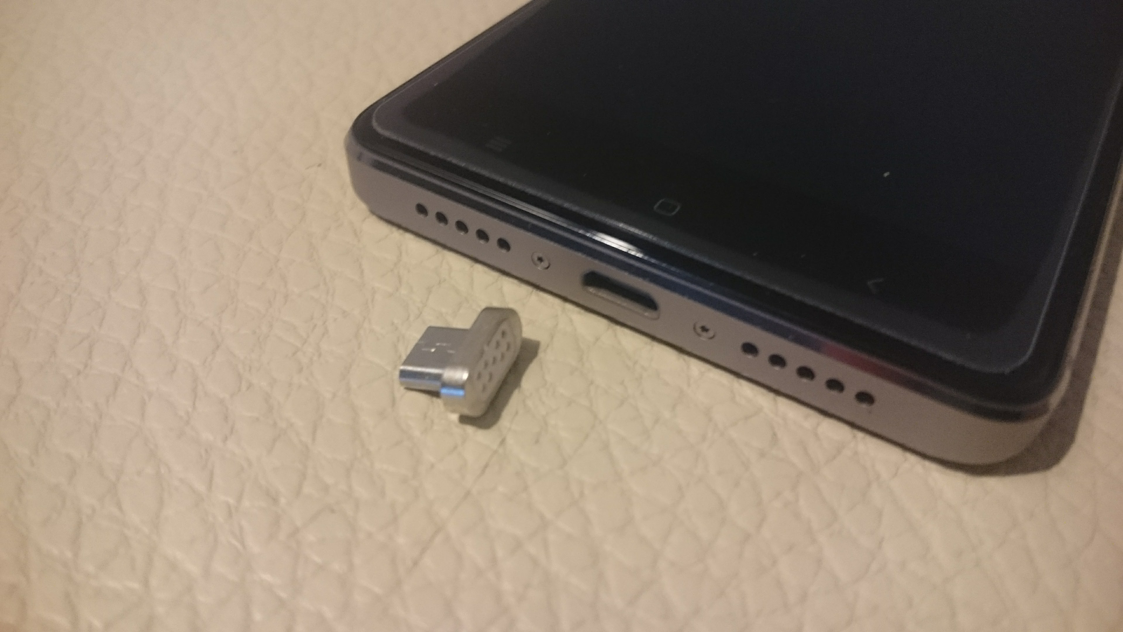

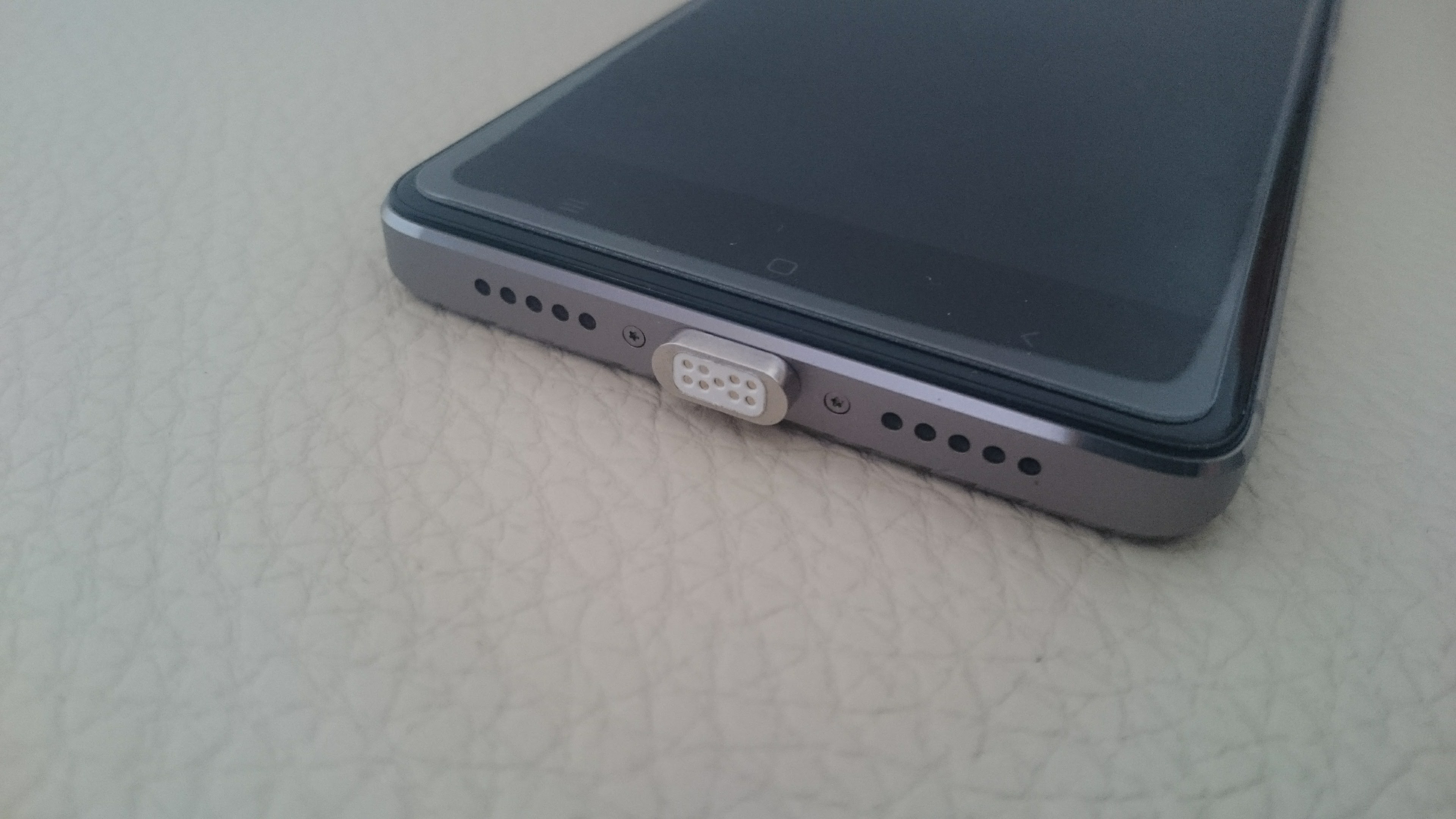

Esimeses postituses on pilte kuidas istub, kui pordi ümbrus on sile (näidiseks olnud Redmi 4 Prime küljes) siis jah. Eriti heasti saaks vast siis kui mingi õhukese kummi/silikoontihendi leiaks (mis ilusti USB pesa <-> adapter vahel istuks).

Ja see tundubki olema probleemi allikas. Need isetehtud fotod siin teemas, neil on see telefonisse jääv osa märksa
paksem. Laius on sama, aga paksust on kindlalt rohkem kui minu omal. Ja just see õhuke disain ei annagi magnetitel
normaalselt funktsioneerida, kuna "murdumise" õlg on väga lühike.
