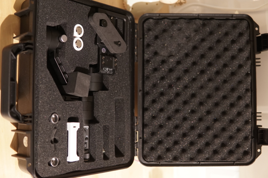

Mis on karbis?
Kuna gimbal on üsna õrn seade, siis Zhiyun on pakendanud gimbali ja sinna juurde kuuluva tugevasse plastkohvrisse, kuhu seade ja sinna juurde kuuluv kõik mahub. Ainuke asi millest puudu tunnen on, et kohvril võiks olla mingitsorti aasad/augud, et nende abil see seljakoti külge kinnitada.
Lisaks gimbalile, on komplektis 2 akut(26500), väline laadija (micro USB), USB kaabel laadija ning arvutiga ühendamise jaoks, ning lisatugi pikemate objektiivide fikseerimise jaoks.
