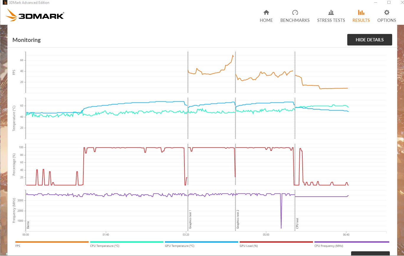

Ummamuudu3
HV vaatleja
liitunud: 12.07.2017
12.05.2018 01:58:24
| Ummamuudu3 kirjutas: |
Mingi täielik anomaalia.
Vahel töötab 6 tundi järjest (Witcher 3, ultra settingutel), täna 5min ja nägemist.
Vahel jookseb kokku Delfi või Youtube videoga.
FurMark´iga stresstestisin kaarti, tundub olevat ok:
Max temp: WRM1 73°C ja WRM2 77°C
12 voldine pinge kaarti on 11,63V (on see ok?)
VDDC [V] on keskmine 1.180
VDDCI [V] on ühtlaselt 1.047
Täna siis korra olnud ka Windows 10-ne "punaneekraan" ,üks kord täielik hangumine(reset nupp toimis) ja üks kord iseeneslik restart.
R9 390´ne lehel kirjas, et soovitavalt PSU 750W, kas võib selles olla põhjus? Et vahel "ei jätku voolu"?
Samas kaart ise tarbib ainult max 350W, paberite järgi. Testi ajal oli max 223W, paneb siia kõrvale i5 2500K, mille max on 95W, peaks nagu jaguma, isegi 350nega.
Masinas Corsair GS700. |
Nüüd on töötanud peaaegu 3 kuud.
Aprilli keskel hakkasid jälle jamad.
| sukelduja kirjutas: |
| Ikkagi mälu vea moodi. Mälu timinguid pole proovinud maha (st takti väiksemaks ja ülejäänud parameetreid suuremaks ) keerata? |
Sukelduja, kuidas ja mis ma pean muutma, pole varem seda teinud.
Mälud on kogu aeg on olnud "AUTO" peal, hetkel näitab 9-9-9-28
Mälud on sellised ja neid on 4:
G Skill RipjawsX F3-12800CL9-2GBXL
| tagasi üles |
