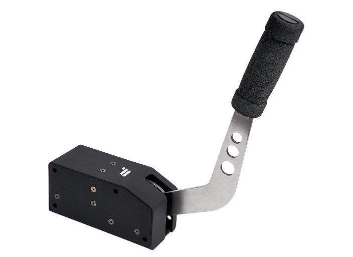

Erinevused Clubsport Handbrake v1.0 and Clubsport Handbrake v1.5 vahel:
  • Roostevabast terasest käepide (v1.5), varem alumiinium (v1.0)
  • Parem potentsiomeeter ja elektroonilised ühendused (v1.5)
  • Fanateci tootelogo korpusel
  • Rohkem ühendusvõimalusi pakkuvad adapterid/kaablid

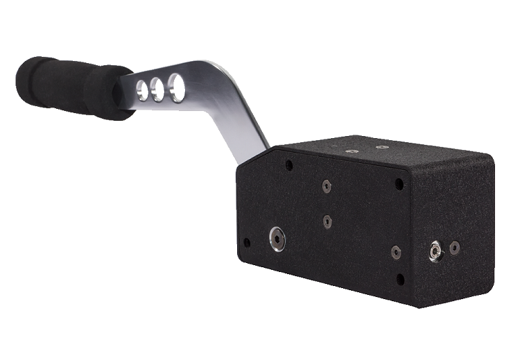

Näide korpuse logost uuel V1.5 versioonil:

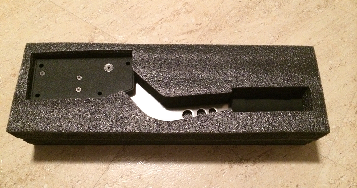

Toode saabub teieni pappkarbis, mille alt leiab läikiva ning ilusa Fanateci logoga karbi. Lisaks leiab karbilt ka toote nime.
Karpi avades leiate paksu vahulaadse materjali seest käsipiduri. Tõstes käsipidurit karbist välja on lihtne veenduda, et tegemist on üsna raske esemega, niiet ei soovita minna sellega niisama lehvitama. Aga pole midagi öelda, toode õhkab kvaliteedist. Käsipiduri hoovad asetsevad musta pulbervärvi korpuses. Välja ulatub käepide. Käepideme svamm on pehme ja käele mugav ent korjab kergesti tolmu ja karvu.

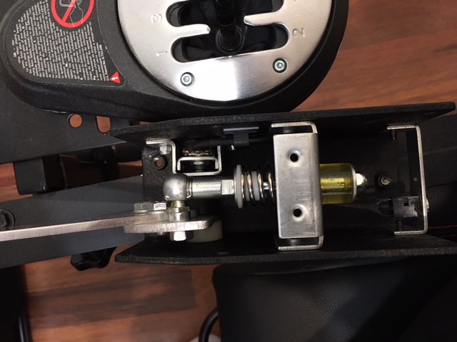

Kui eemaldada kaas, siis avaneb vaade käsipiduri mehhanismile ja elektroonikakomponentidele. Nagu näha oli väljast, on ka sisu üsna robustne ja midagi seal failima niipea ei hakka.

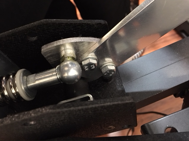

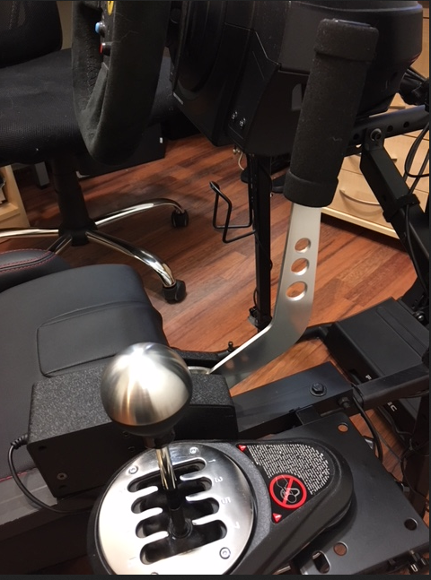

Kui eemaldada need 2 6mm polti, siis saame muuta käepideme asendit kas horisontaalseks või vertikaalseks. Isiklikult eelistan just vertikaalset asendit.
Simulaatori külge (GT omega Pro racing cockpit) ühendades lisasin 2x 20mmx20mm alumiinium profiili ja puurisin kummagi sisse avad kasutades Fanateci kodulehelt leitud aukude puurimise visandeid. Kindlasti saate simulaatori või laua külge ühendamiseks kasutada ka Fanateci kodulehelt müüdavaid adaptereid või ühendate käsipiduri käigukangi asemele.

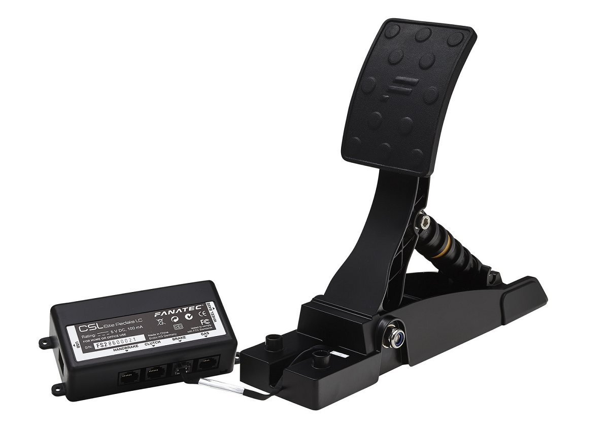

Kuna kasutan isiklikult ka Fanateci CSL Elite Loadcell pedaale, siis ühendasin oma käsipiduri otse pedaalide kontrolleri külge, kontrolleri kõige vasakul näeme siis ühenduspistikut käsipiduri jaoks.

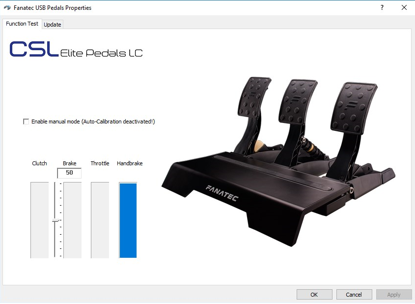

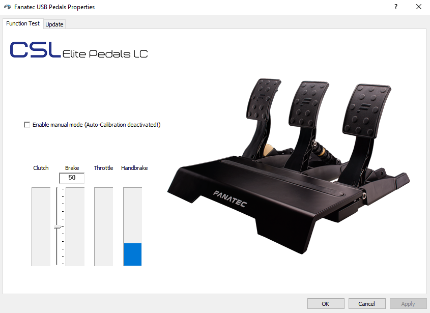

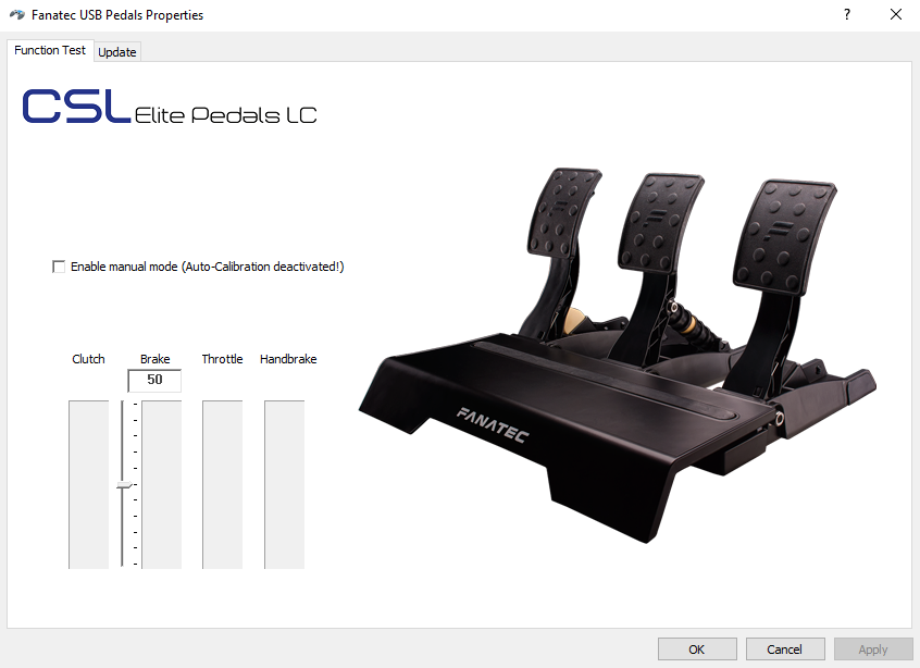

Kuna isiklikult ühendan käsipiduri pedaalide külge, siis kasutan ka käsipiduri kontrollimiseks pedaalide tarkvara. Käsipidur paistab siis tarkvara jaoks eraldi teljena. Tarkvara on ise üsna lihtsakoeline pakkudes kalibreerimisvõimalust ja uuendusi tarkvarale. Demonstreerisin piltidel siis erinevaid olukordi. Kui käsipidur on normaalasendis, siis liikumist ei registreerita. Tegemist on progressiivse käsipiduriga, mis tähendab, et mida kaugemale käsipidurit tõmbate, seda rohkem ka tarkvara "tugevust" registreerib. Teisel pildil demonstreerisin umbkaudu 25-35% tõmmet. Kui aga maksimaalselt tõmmata, siis registreeritakse 100%. Viimase saavutamiseks tuleb ka natuke jõudu rakendada, mis tõstab usutavust.
