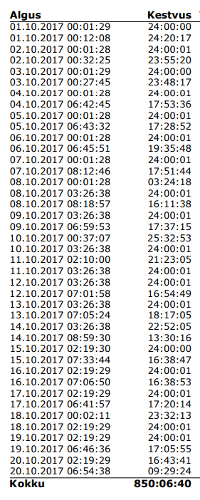

Telia pakub Nuti TV üle mobiilse interneti "mahtu kulutamata". Tundus hea pakkumine, alternatiivid ka kehvemad, seega võtsin pakkumise vastu.
Kuna varasemast "Mobiilse elu" ajast ruuter jõude seisis, siis võtsin sealt wifi maha, panin külge ainult Nuti TV karbi ning voilaa - pilt ongi olemas.
Nüüd on mure selle "mahtu kulutamata" osaga. Nimelt "kulub" ca 100MB päevas (st 2GB 20e päevaga) millegi peale, mida keegi mulle öelda ei soovi. Pigem jäävad õhku kahtlustused, et küll "salaja kodus" kasutab.
Klienditeenindus on õpetatud kaanonit raiuma, et "kogu Nuti TV liiklus lahutatakse maha". Samas alati on võimalus, et miski asi on arvestusest välja jäänud.
Äkki oskab keegi targem arvata, mis liiklus see võiks olla ning kuidas sellest lahti saada? Liiklus võib ju väike tunduda aga kogu kuu peale võtab 1/5 lubatud mahust ära - nagu üks inimene juures kohe icon_wink.gif

sõnum 20.10.2017 22:31:58 vasta tsitaadiga
nevermind, räägid ilmselt minuTV teenusest? sul on vähemalt 16GB mELU pakett mille interneti simmi kasutad 4G ruuteris? sul on selle järel arrise digiboks milles jookseb minuTV ja sul kaob mingi maht mida sa tegelikult nutiseadmes suvalise netina ei kasuta?
kui jah, miks sa arvad, et see digiboksi voolab?
sa ikka mõstad, et kui minuTV mahtu kulutaks, on striimi kulu umbes 1GB/h
100MB päevas on selline number mida on nagu väga keeruline jälitada, keegi avab facebooki, 100MB läinud.
samas ei välista, et ka digiboksi menüü avamine seda teeb. minuTV teenust ilma striimimahtu arvestamata on pigem mõeldud nutiseadmes ja arvutis kuid ka siis on välistatud striim, nii nagu err ja spotify puhul. avad minutv.ee lehe või spotify otsingu siis ei ole ju ometi see välistatud või peaks olema?
viimati muutis indrpo 20.10.2017 22:36:50, muudetud 3 korda

sõnum 20.10.2017 22:53:10 vasta tsitaadiga
indrekp kirjutas:
Vastus kõigile küsimustele on "jah"
1. Kasutan MinuTV teenusest, mida pakutakse "ääremaal" elavatele inimestele üle mobiilse interneti.
2. Minu TV liitumisel sai mahud üle käidud ning nüüd on 16GB pakett.
3. Ruuteris on 4G simm, wifi on välja lülitatud ning ainus võrgujuhe läheb otse digiboxi.
4. Suvalist netti sealses koosluses ei kasuta, sest kodus on interneti jaoks Äri Internet 20/10
indrekp kirjutas:
Mõistan küll, seda on näha ka arvel: TV sisu internetimahtu kulutamata 224,2 GB
tsitaat:
Facebook on juba eelpool mainitud põhjustel välistatud
tsitaat:
Ma ka ei välistaks aga seda teevad kõik "tehnikud", kes minuga siiani rääkinud on, sest "meil on kõik kontrolli all ning selline asi on välistatud"
Ma isegi pkkusin, et äkki käivad nimepäringud iga paketiga aga ka selle tehnik välistas, sest väidetavalt käib kõik IP-de peal.
indrekp kirjutas:
jägaja kirjutas:
Kuhu see siis kaob, kui ainult digiboks on tarbimas?
www ehk menüü?
Telia ise välistab seda, ma muidu ei kurdaks siin. Olen miski nädal nende vastuseid oodanud ja nendega suhelnud.
Interneti väljavõte on suhteliselt kasutu aga samas täielik absurdi tipp.
Nimelt on seal numbripõhine ajaline interneti kasutuse arvestus, mis alates kuu algusest tänaseni (20päeva) on "Kokku 850:06:40", lihtsalt arvutades (st 24-ga jagades) saan sellest juba 34 ööpäeva... ja seda ühe numbri kohta...

sõnum 20.10.2017 23:06:49 vasta tsitaadiga
ot aga kui telia ütleb, et minutv on välistatud siis kuidas foorumikasutaja teab, kuhu su kilobaidid kaovad? ennustavad sõkaldelt?
panustan, et Telia välistab ikkagi striimi mitte menüüd, olgu siis veebis või boksis.
err jms lehed on ju erinevatel aadressidel ja striimid tulevad konkreetsetelt aadressidelt, ning ainult mahukas videovoog on välistatud.
kas err pealt tuleb nii raadio kui video või kõik?
see mida Telia konsultant sulle ette loeb on uudisest tõlgitud pealkiri.
puhtalt mnu arvamus, ma lihtsalt ei tulnud selle peale, et keegi hakkab veebisaitide sisu 100% välistama kui eesmärk oli mahtu säästa ja striimid puhtalt läbi lasta.
keeruline mõõta aga vaata üks film ära ja kontrolli kas minu telia äpis on ressurss kulunud?

sõnum 20.10.2017 23:09:43 vasta tsitaadiga
indrekp, oskad selle kohta nõu anda?
https://foorum.hinnavaatlus.ee/viewtopic.php?p=9629284#9629284
Edit: lisatud on selle kuu ühe numbri väljavõte. Eelmistel kuudel olid read ühekordsed ning ajakulu ka mõistuse piires, samas oli number riiulil väljalülitaud ruuteris.

sõnum 20.10.2017 23:12:02 vasta tsitaadiga
nevermind kirjutas:
no ei ole ennustaja edgar, mul mElus 4simmi hetkel, ainult poeg kulutab ühte simmi, üks on tahvlis mis 100% kodus wifis ja teised sahtlis nullis.
ma ei ole arveldusega kursis kuidas seadmete kasutus arvel kuvatakse
