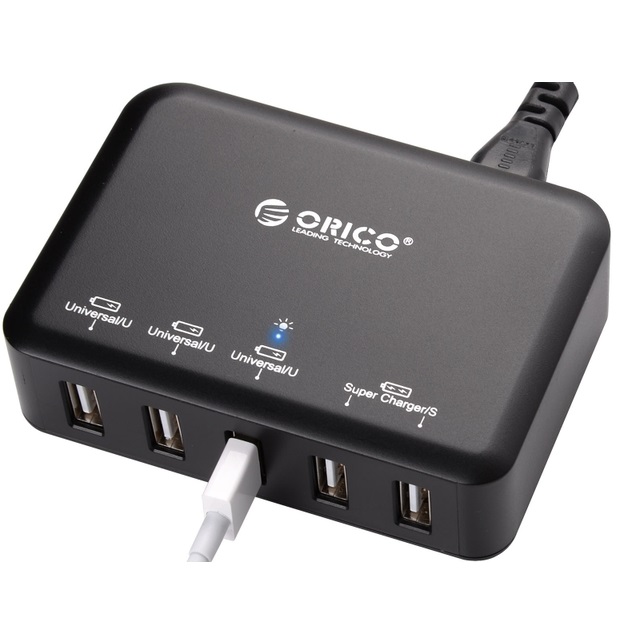

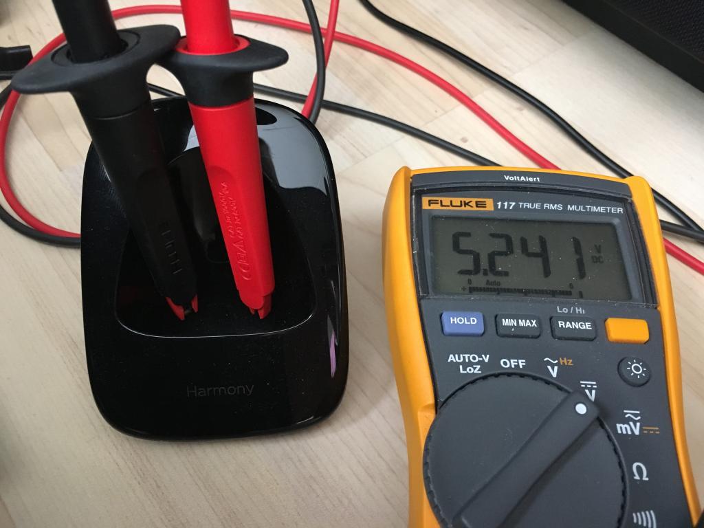

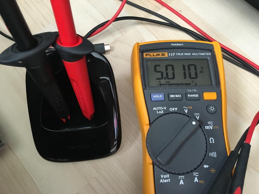

Uuemad = peale 555 icon_smile.gif Mul on uus ultimate one ja aku kestab max 2 päeva. Juhib 7 asja, kasutan iga päev, ekraanivalgus min peal, nupud min peal ja timeout 5sek - enam vähemaks ei taha. Krt veel üks asi juures mida meeles pidada, et iga õhtu laadima panna. 555 kestis patakatega ligi aasta. See ju ei saa mõjutada, et dock on htpc usb-s kui ööseks laadima panen või peaks orig adapteriga ikka laadima?
e: orig. adapter on 5,1V/1A, meibi tõesti see 0,2-0,3V mis usb-st vähem kohale jõuab mõjutab siis kaua pult kestab, proovin ära.

No näd sa siis. Endal kasutusel kodukootud lahendus, mis akut täis ei suuda laadida, ning siis süüdistab pulti. Enda harmony aku juba aastaid suht ümmargune, aga kestab ikka kasutamisel nädala-paar.
See 500mA max voolu (5V pinget), mis tollest USB peasast saada, ei laegi sul ilmselt seda akut täis ja loomulikult on siis aku tühi.
Kasuta mõnda aega originaal laadijat ja kanna tulemustest siin ette. Originaallaadijal on pinge ilmselt 8V, või rohkemgi?

Mul 21x 230V pesa mis kõik on täis, sellest ka usb-st laadimine kuna dock on htpc kõrval ja usb on standard millele logutech vilistab nagu näha. Pealegi voolutugevus ei mõjuta aku täis laadimist, ainult kauem võtab aega. Pinge võib küll mõjutada mis usb-st vähem kohale jõuab. See nädal on ka ikka haigelt vähe võrreldes vanemate pultidega. Hea meelega vahetaks selle mingi vanema puldi vastu. Eks katsetan logutechi micro usb laadijaga ja annan teada.
e: Arvuti usb vs Logutechi micro usb laadija:
Spoiler Spoiler Spoiler

Markos, mul samasugune laadija kasutuses juba paar aastat, toimib hästi ainult usb pesad hakkavad väsima ja juhtmed loksuvad pesas.
Puldi võtsin 2 päeva tagasi laadimisest ja näitab, et aku on ikka täis. Uskumatu aga see 0,2V mängib nii suurt rolli. Võtan vist ikkagi selle 650 ka ligi, sellel next ja FF eraldi nuppudena normaalses kohas nagu olema peab. Thnx Etz! thumbs_up.gif
