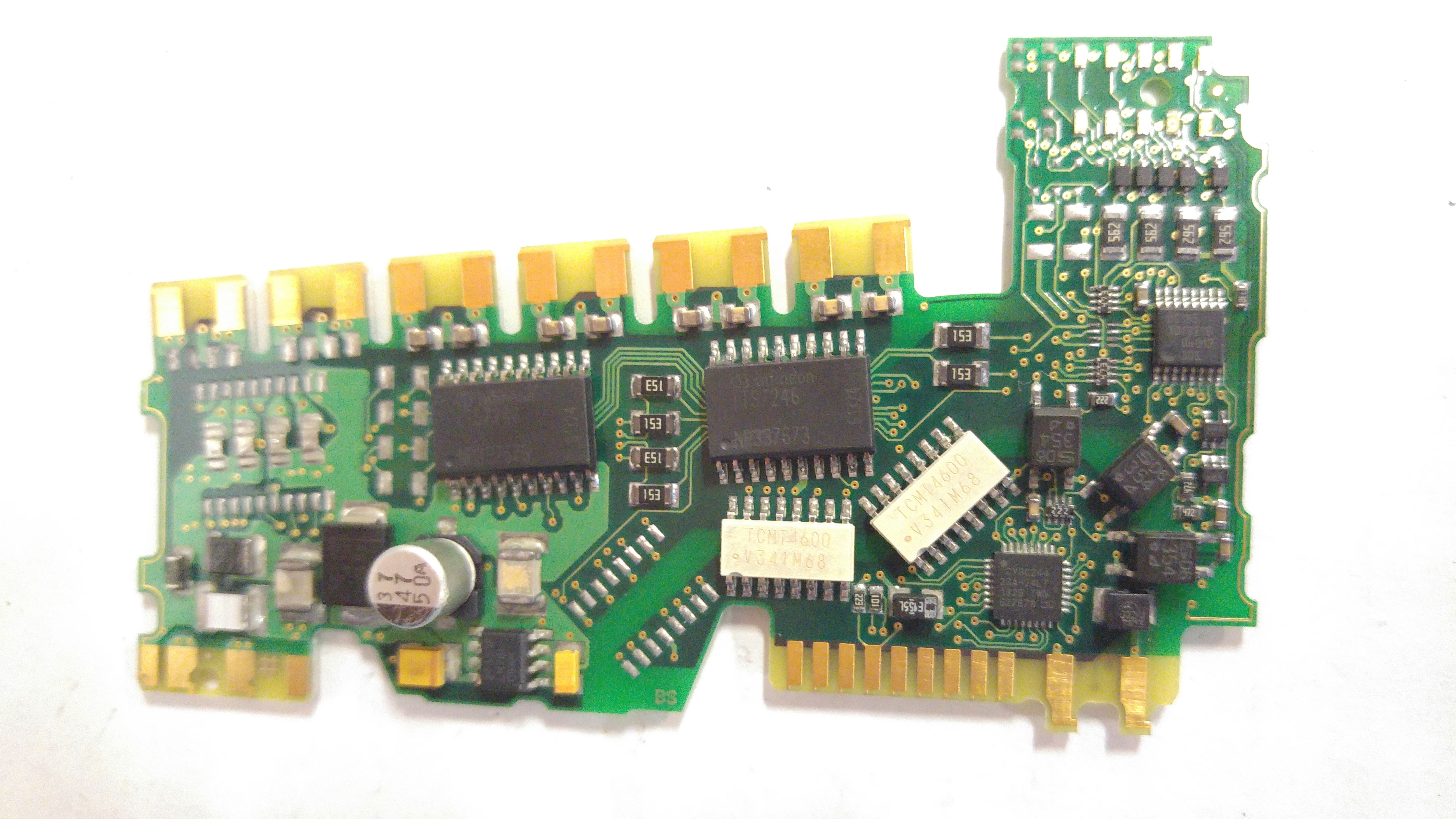

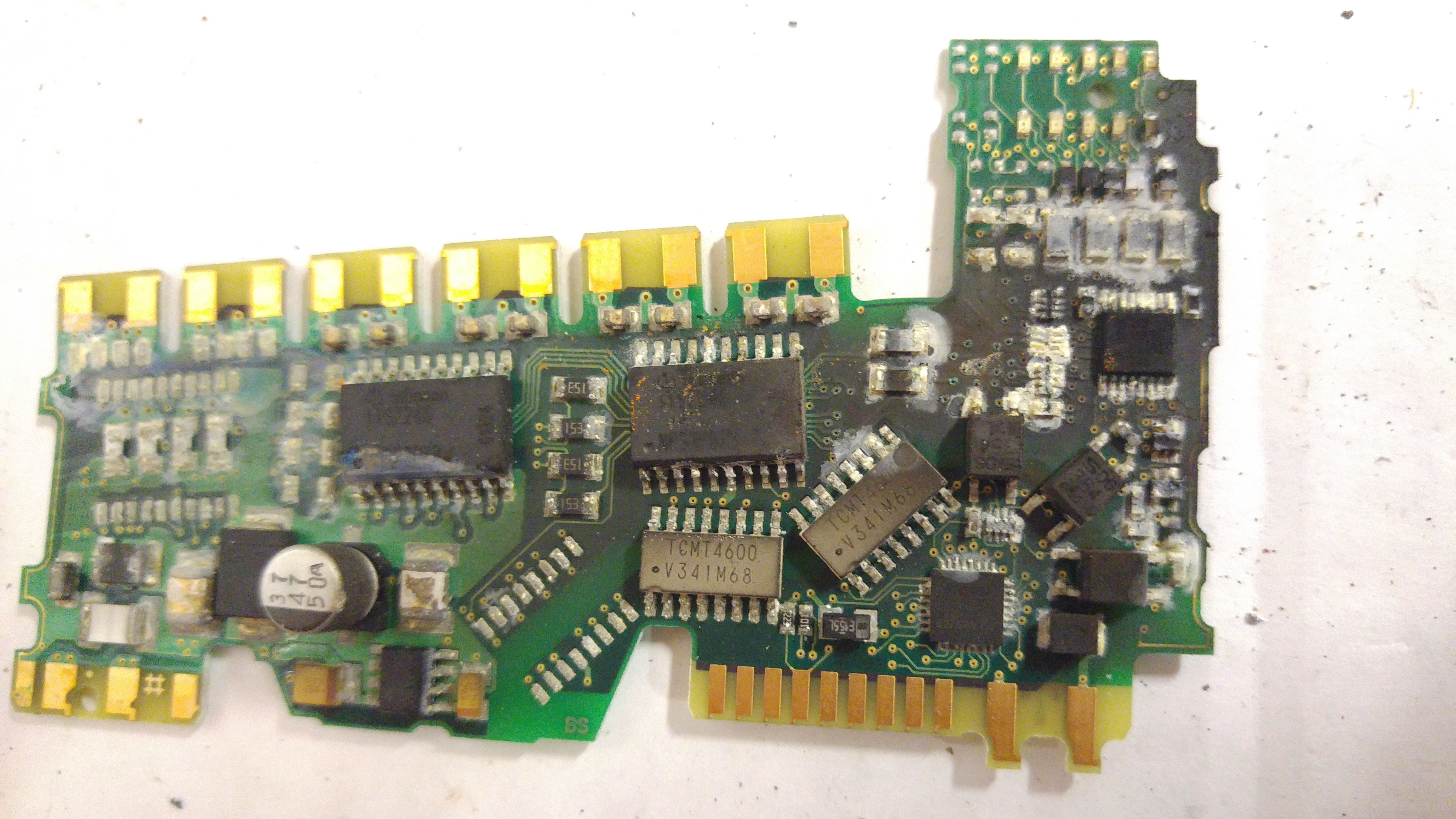

Ei ole see seisund nii hull midagi... Olen remondinud elektroonika plaate masinatest, mis on üle elanud tulekahju, kustutamist ja peale seda õues vihma all seisimist.
Puhastamiseks kasutasin tehnilist piiritust - jootsin maha releed jne, kuhu piiritus võis sisse jääda kauaks ja panin plaadi piirituse sisse mõneks tunniks. Peale seda sealsamas anumas pehme harjaga kergelt nühkida ja plaat nagu uus. Igaks juhuks käisin veel tinutatud kontaktid ka üle, kuhu klemmid ühendatakse. Masinad said korda ka
Üks näidis:
Enne
Pärast
_________________ Huvid: mikrokontrollerid, DIY, IoT, CNC, 3D print. |
