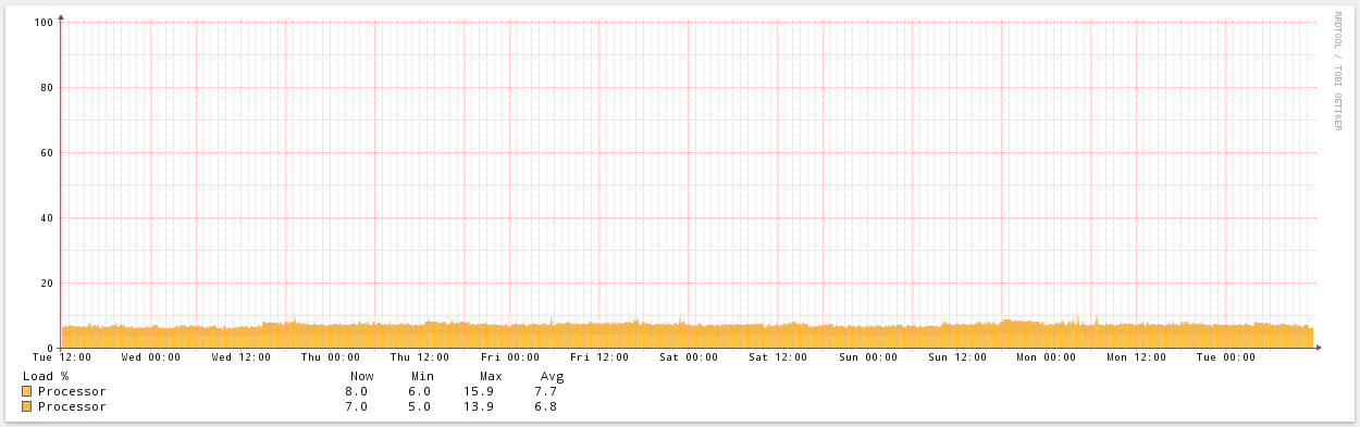

Üks tähelepanek seoses DG301 uuendamisega DG301-W7P2U_ELION3.11.6-170626_0111 tarkvarale: https://www.upload.ee/image/7400367/intenoload.png
Ehk siis ruuteri 5 minuti keskmine 'load' on selle uuendusega üle kahe, samas kui enne uuendust oli selle väärtus 0,4 ringis. Ruuteril on kahetuumaline protsessor, seega load üle kahe paneb juba süsteemi venima.
Graafikult on näha et uuendati 22. augusti hommikul, mis SNMP katki tegi. SNMP sain käima 24 õhtul kui ruuterile hard reseti tegin. Graafikuid loeb ja joonistab SNMP vahendusel MRTG.

taraira, mis tähendab süsteemi venima?
koorman ruuterit üsna tihti 1Gbit/s ühenduse taga linuxi isodega ja see load pole tulemust mõjutanud.

Ühe kindla ühenduse edastamine käib tõenäoliselt keskprotsessorist mööda, riistvaralise toega. CPU ressursse kulub sessioonide loomise otsuste ja ruutimise otsuste tegemiseks. Võib arvata et kasutajaliidese ja ka näiteks torrenti puhul on CPU ressursi nappus märgatav. Kui Linuxi ISOd torrentiga samuti kiiresti kohale tulevad on muidugi hea! Võib olla ei olegi sellel koormusel kaugeleulatuvaid ja väga palju segavaid tagajärgi ja minu puhul tuleb mängu hoopis professionaalne kretinism. Kui süsteemi protsessor oli töös 20% ajast ja tarkvarauuenduse tõttu hakkab ta uhama 100% , samas midagi märgatavat paremaks tegemata, siis on tegemist kehvapoolse inseneritööga. Objektil oleks mul jälgimissüsteem punases kui jõude seisva süsteemi load oleks suurem kui tuumade arv ja mõnda aega ei oleks igavusega probleemi.

DG-301 peal näitab see purk ise nii:
Spoiler Spoiler Spoiler
ütleb paralleelselt 1300 ühenduse koral. SNMP pealt näitab 450kbps alla ja 45kbps üles.
Ühesõnaga SNMP LOAD OID näitab sama tulemust mis graafiline liides reaalajas, aga see ei ole tõenäoliselt usaldatav. Kui keegi saaks käsureal "uptime" käsuga load keskmist väärtust vaadata, siis huvitaks mis see näitab.

Krt ma kahtlen, et see õige on...siis kannataks juba ka teenused... icon_rolleyes.gif
Mul kahjuks ühtegi 301'te pole... DG400 on nii...
