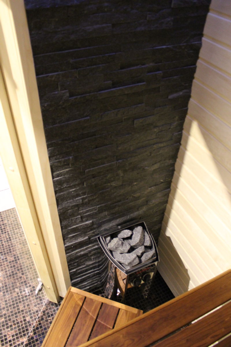

Käib hetkel sauna/leiliruumi ehitus, majas sees, leiliruumi seinad väljaspoolt kipsseinad, st teiste tubade poolt. Saun seest tehtud üleni sauna satu plaadiga, vahed kõik teibitud, tuulutusvahe jaoks liistud peale löödud ja liistude peale läheb voodrilaud.
Nüüd ongi küsimus selles kerise seinas, tahaks sinna panna selle looduskivi, Sauna -satu mingi video peal, põranda ja seina ühenduskohas kasutab seda niiskustõkke linti + fibergum vms, eelnevalt ära lõigates fooliumi. Nüüd küsimus, kas selle dekoratiivkivi jaoks tuleks samamoodi terve foolium eemaldada, paigalda, võõbata see osa üle mingisuguse vett hülgava kihiga, ühel lehel jäi silma, et soovitati kasutada KIVILIIM Flex Membran. (Fibergumi ei kasuta kindlasti, toodab raudselt kuumaga mingeid gaase). Seejärel paigaldada kivid elastse seguga.
Elektrikerisega saun. On keegi hiljuti selliselt midagi lahendanud?

RaPTiLE kirjutas:
Pool interneti läbi tuulanud, aga päris head vastust leidnud pole.
Milline keris?
Klassikaline ei kuumuta seal miskit
Spoiler Spoiler Spoiler
Kui soovid miskit "kivid võrgus" varianti, vaata kasutusjuhendit. Neidki võib suht' seina lähedale paigaldada.

Samasugune keris, 6 kW.
Sellist lahendust sooviks.
