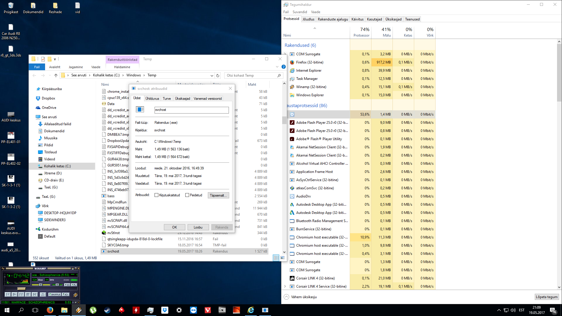

Täna, täitsa juhuslikult, avastasin, et ligi pool cpu ressurssi on midagi tegemas kui arvuti istub idles.
Mis see on ja kuidas teada saada mis programm või asi seda koormust tekitab?
Protsessoriks i7 4790 ja võiks ju arvata, et nõudlik asi peaks taustal käima, et 50 jõudlusest endale ampsata.
Kuidas ja kus otsast asjale lähenema hakata?

Mis viirusetõrje selle faili peale ütleb?
Antud fail on üks osa süsteemist, aga Temp kaustas? Kahtlustan, et see on mingi maskeerunud pahalane.

See, et ta temp kaustas on, see kahtlust tekitaski. Mälusopist meenub mingi teema, kus arvuti jõudlust sai kasutada "heategevuseks" millegi kevandamiseks/arvutamiseks.

Proovi see fail siia uploadida: https://www.virustotal.com/
Vaata, mis kostab.
Kui sul korraks vaja, siis võid suvalise tasulise viirusetõrjegi võtta - 30-päevased prooviversioonid on täisfunktsionaalsed thumbs_up.gif

mnjaa, paistab, et ongi mingi kaevandaja.
Spoiler Spoiler Spoiler
rebin Nod- alla. Vaatab mis kostab.

Nod skänni tulemus spoileris.
Vaadates nakatunud failide kirjeldust, eeldan....et tegu on koos piraat windowsiga tulnud kaasavaraga (faili kirjeldus vastab win koodi olemusele). Kui mälu ei peta siis oli see "tee legaalseks" asja nimi KMSpico.
Muidugi oli seal listis näiteks winrar/zip, winiso, alcohol32 ja mõned teada tuntud asjad veel.
Igatahes pärast restarti too troojalane ei käivitu ja isegi "activate windows" kadus ära (arvatavasti 30 day trial hakkas jooksma)
