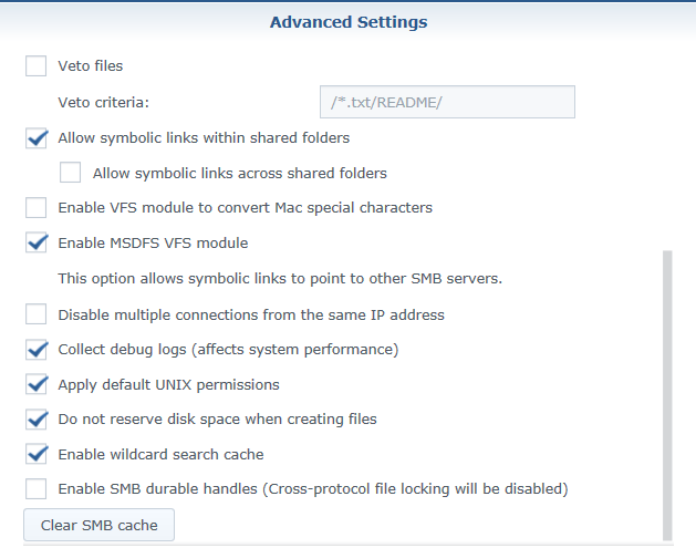

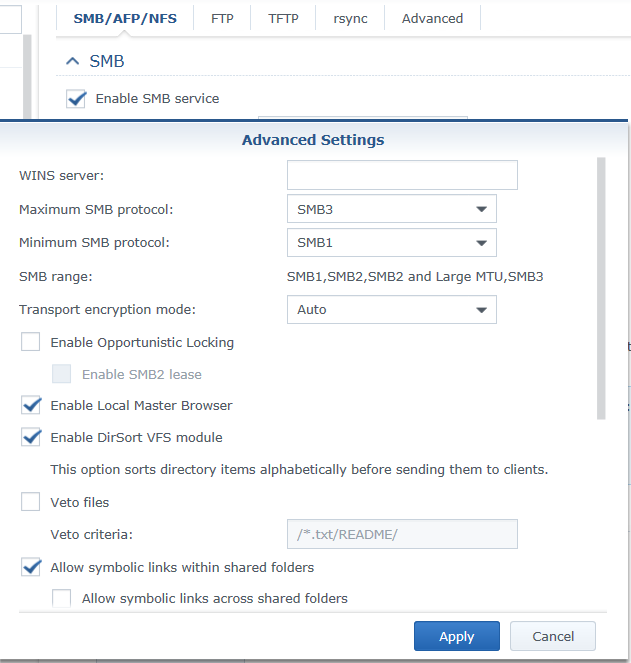

warwas kirjutas:
raix, tegin nädalavahetusel veidi katseid. Väga põhjalikuks uurimustööks aega polnud aga vähemalt suutsin sama olukorra tekitada, mis Sinulgi. Nii Win7 kui Win10 all.
Ei tahtnud väga põhjalikke loomkatseid oma nö. live kasti peal tegema ka hakata. Kui mahti saan, ajan mingid virtukad korra püsti.
DNS ei tohiks siin väga pilli puhuda. Vahest on olnud probleeme, kus nimega lähenemine ei taha töötada - see oli NetBIOS'i teema.
Kunagi soovitati selle probleemi lahendamiseks SMB versioonidega natuke mängida. Mis sul seal minimaalseks ja maksimaalseks määratud on?
Lisan 2 pilti SMB Advanced settingutest
Manus
SMB advanced settingud lõpp
SMB advanced settingud algus
