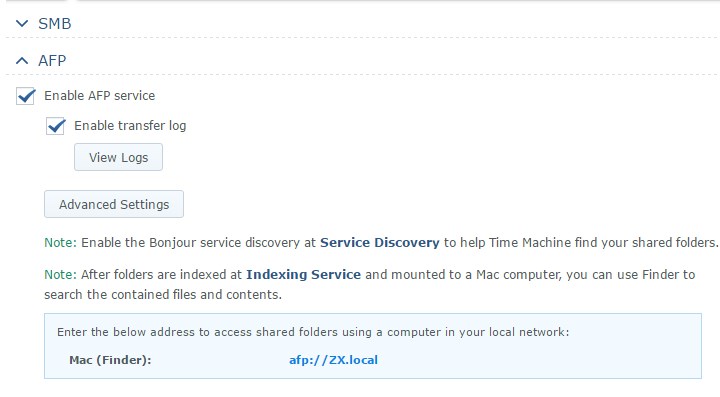

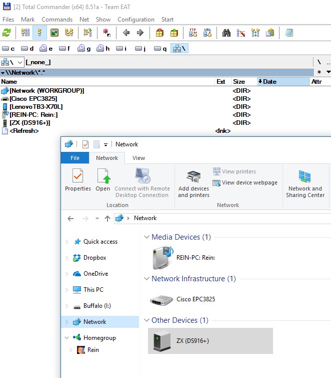

Ei ole sellega vahepeal tegelenud, nüüd hakkasin uuesti vaatama.
Seal on probleem vist selles, et alguses oli serveril üks aadress lõpuga .14 aga vahepeal sai mingil põhjusel aadress muudetud lõpuga .11
Synology SMB settingutes on kirjas, et PC-s asutada juurdepääsuks aadressit \\ZX aga see viitab ilmselt vanale aadressile. Kusagilt peaks ilmselt ära muutma, et kui kirjutan aadrssiks \\ZX, siis pöörduks uuele aadressile lõpuga .11
Arvutis WORKGROP-i all ka seda ei näe.
Panen synology settingutest pildi ka.

raix, see pilt on Sul ju AFP konfist. Mis OS'i alt Sa läheneda proovid - MacOS või Windows?
Kas shared on muidu nähtaval ja autentimisel saad vasta näppe?
Mis siis saab, kui otse syno share'sid näha tahad (jättes selle networki alt ümber nurga lähenemise ära)?

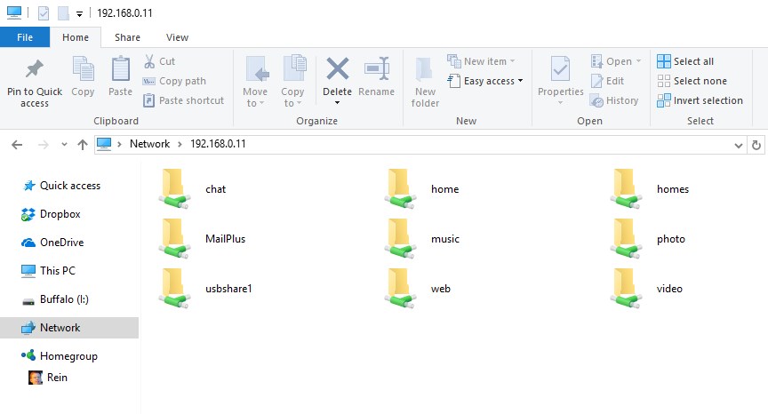

Windowsi kasutan. Syno sharesid näen ainult siis, kui kirjutan aadressiks 192.168.0.11.
Aga varem sai neid näha ka lihtsalt Networki all Synology peal klõpsates. Midagi on paigast ära läinud aga ma selles võrgutamise osas suht juhm icon_confused.gif
Edit: Nüüd sain mappida paar Syno kataloogi võrguketasteks. See ajab hetkel asja ära.
