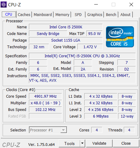

Vastus küsimusele "kui kaua kestab 2500k" saabus minul täna.
Nimoodi sai jooksutatud, tempid ca. 85C Prime95-ga:
Jahutiks Scythe Ninja 3B.
Kestis 24/7 5 aastat. Täna pani lihtsalt pildi kotti keset mängu ning bootimisel hakkas UNRECOVERABLE ERROR-eid tulema.

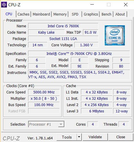

Asemele sai võetud i5-7600k ja teine mobo. So far so good:
Manus
Kommentaarid: 32 loe/lisa Kasutajad arvavad:  :: 0 :: 0 :: 30

päris julm
mis nende millivoltidega seal õldse mässata, pane järgmine kord kohe 2V peale, siis on kindel et toidet jätkub
Oled kindel , et prose otsad andis, äkki kõrvetas miskit siiski emaplaadi ümber ära`?

Emaplaat on fine, teise prosega töötab icon_smile.gif 2mhz kõrgem BCLK ei kõrveta kindlasti emmet läbi.
Samas temp ei olnud kunagi nii kõrge, et thermal throttlingut tuleks. S.t. loadi ajal olid ikkagi tembid alati alla 80C, reeglina alla 75C.
Kuidas nüüd öelda - mul on ükskõik, kui see prose läbi läheb, oleks lihtsalt poest uue ostnud, nagu ka praegu tegin.
Aga sellegipoolest IMO sellise configa 5a jutti ei ole üldse paha.
viimati muutis prj 06.02.2017 16:59:08, muudetud 1 kord

Tubi töö, nüüd saad vana naelaga garaaži seinale lüüa. Kui pikalt ta sellist pinget sai? Ootan ise ka lõppu vaikselt, kuid märksa väiksema pingea.

Nagu kirjutasin - 5 aastat.
Kui sul on märksa väiksem pinge, siis julgen pakkuda, et niipea lõpp ei saabu.

Ekstreemsed tingimused, päris visa hing oli. Natuke mõistlikumad tingimused ja võinuks usutavasti joosta veel pikalt. thumbs_up.gif

Minu postituse point oli see, et inimesed muretsevad ennast lolliks, aga reaalselt ma arvan, et <1.4V vcore <80C tempidega kestab suhteliselt igavesti Sandy Bridge peal.
