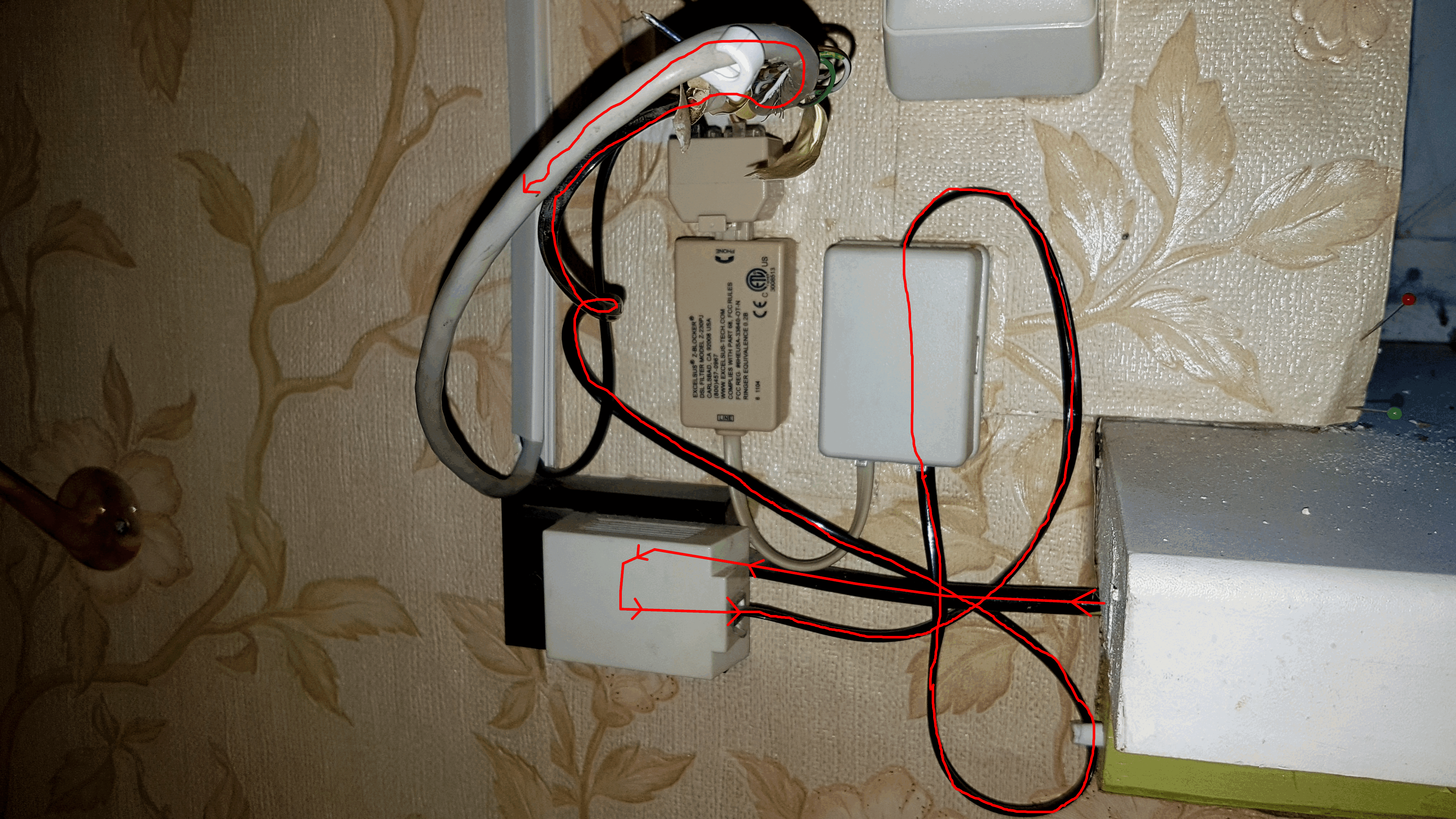

Nii, tegin fotod sellest "puntrast"
See jämedam must kaabel tuleb õuest. Põhimõtteliselt sellest mustast karbist, millel on telefonipistikuga valge nö "stepsel", sellest võiks otse võtta ruuterile ühenduse eks? Või ei ole ka selline üleminek hea ja võiks kuidagi veel otsemini peakaabli külge ühenduda? See on jõhker mis ühendused on aretatud. Nõme on see, et see valge jämedam kaabel mis on teibituuninguga, see lähebki üles ruuteri juurde. Viimane pilt on teisel korrusel, seal on selle kaabli otsas karbike ja sealt siis viimane juhe ühendub ruuterisse.
Ma tegin igatahes õlle lahti selle puntra peale ja hakkan nüüd nuputama, et kuidas ilusti ots sellele valgele kaablile saada. IndrekP on ka privas abiks olnud, suur-suur tänu Sulle!!!

| Sul on siis tavatelefonid endiselt kasutuses, polegi ruuteri küljes? Õnneseen.

| olafsand kirjutas: |
Ma tegin igatahes õlle lahti selle puntra peale ja hakkan nüüd nuputama, et kuidas ilusti ots sellele valgele kaablile saada. IndrekP on ka privas abiks olnud, suur-suur tänu Sulle!!! |
Mida poxnot. Beez ja must karp kohe naxui! Valge võib alles jätta.

| Mis see valge on miski 6 soonega kaabel?

MHS sidekaabel.
Juhendasin kiire lahenduseni, see vene must pesa omab rj11 üleminekut ja sinna pistab ruuteri või teibituuningut omava mhs kaabli sinisele paarile mineva otsa. Kõik muu vahelt ära, pisut peaks paranema kui adsl filtriga tühi paraleel vahelt läheb.

Pailaps

See on teisele korrusele viiv kaabel vist.

| Selle asemele võrgukaabel ja ruuter sinna samasse alla tuua.

Ei ole, telefon ikka ruuteri taga. Need on enne seda paigaldatud kui telefon pidi ruuteri küljes olema hakkama. Vanuritel oli vaja igasse tuppa telefoni. Viskan kõik selle sealt vahelt minema nagu siin öeldud. Esimese hooga viin nüüd üpris kohe korra ruuteri alla ja ühendan otse sinna valgesse kahvelpistiku pessa ja vaatan näidud üle siis ruuterist.
Pailaps, see kaabel tuleb üles korrusele jah sellesse karpi, kust viimane juhe siis dsl pessa läheb ruuteril.

| Siis pane sissetulev must ja ülesminev valge lihtsalt kokku, kasvõi nende abil, näiteks Elektroskandia müüb, minuteada ka tükikaupa.

A.S., oh, aitäh Sulle!!!
Edit: otse ühendades oli tulemus selline:
Selles nõuka-aja karbis on 2 juhet ühenduses, sinine tüügas paistab ka:
Kui ma selle kahe juhtmega teibituuningu otse ühendan, siis ülesse nett ei jõua ehk Broadband ei sütti kordagi ja mingi hetk interneti tuli süttib punasena. Ühendus toimib ainult selliselt nii nagu enne see pundar oli, üleval korrusel siis. Kui ruuteri all otse ühendasin, siis tuled olid ilusti rohelised kõik. Mul juhe koos hetkel igatahes. Saan aru, et see kolmas sinine juhe on igal juhul ka vajalik eks?

A.S., avasin üleval karbi, seal on ühendatud 4 juhet. All ei muutnud mitte miskit, ühendasin selle kahe juhtmega teibituunigu otse valgesse stepslisse, mille all mustas kõhus on ka ühenduses ainult 2 kaablit (nagu ühel pildil näha, kus sinist tüügast mainin).
Mul on selline tunne, et maksan see 10€ ja Telia tehnik ajab juhtmed jonksu nii all kui üleval ja mure murtud. Jätan 2 kuuspakki joomata ja sõidan rattaga parem 2x6 km ja pärast olen murevaba neti taga

indrpo
HV Guru
liitunud: 14.11.2004
25.03.2017 10:09:58
Mul on selline tunne, et maksan see 10€ ja Telia tehnik ajab juhtmed jonksu nii all kui üleval ja mure murtud. Jätan 2 kuuspakki joomata ja sõidan rattaga parem 2x6 km ja pärast olen murevaba neti taga  |
See vist on mõistlikum. Olgugi, et sul see 40M kõik toimetab ja pilt ei haki.
Ühe lahenduse oleks veel pakkunud, see kollane ja valge traat vanast pesast lahti ühendada ning kruvida otse sellesse kõrval olevasse uuemasse valgesse pistikusse alumistele klemmidele ehk siis need mis pesas keskmistele klemmidele jõuavad.
Siis paneks kas ruuteri sinna või laseks tolle teibituuninguga juhtmega vajadusel teisele korrusele.
Kui tehnik tuleb, las paneb värvid ka sissetulevas kaablis õigeks, soonpaar on sinine ja valge ning see tuleb paika panna ka liini teises otsas ehk sidekapis.
| Kommentaarid: 262 loe/lisa |

Ja vajalikud on neist vaid kaks soont (mis normaalolukorras võiksid olla sinine ja sinisetriibuline valge). Kui keegi pole midagi muutnud (foto sisust ehk aitaks selgust tuua), siis pesa kõige alumiste (ehk siis üleval olevast pesast kõige kaugemate) kruvide külge ühendatud sooned (kus algselt peaks olema pesa enda punane ja roheline soon). Põhimõtteliselt need, mis lähevad selle ülemise pesa keskmiste klemmide külge.
| All ei muutnud mitte miskit, ühendasin selle kahe juhtmega teibituunigu otse valgesse stepslisse, mille all mustas kõhus on ka ühenduses ainult 2 kaablit (nagu ühel pildil näha, kus sinist tüügast mainin). |
Selle teibituuninguga kaablis on vaja nüüd üles otsida needsamad sooned, mis ülemise pesa kahe alumise kruvi külge lähevad. Need EI ole oranž ega oranži triibuga valge, millele pisikene pistik on otsa pressitud, sest need olid telefoni omad (kuna lähevad läbi DSL filtri). Vaid need sooned, mis selle teibi all musta (parempoolse valge karbi alt paremalt välja tulev) peenema kaabli soonte külge ühendatud on.
Ehk siis momendil liigub sul DSL signaal nii.
Ja nüüd tulevadki need ülearused juhtmed-värgid seal vahelt ära saada.
| Mul on selline tunne, et maksan see 10€ ja Telia tehnik ajab juhtmed jonksu nii all kui üleval ja mure murtud. |
Väga hea mõte.
