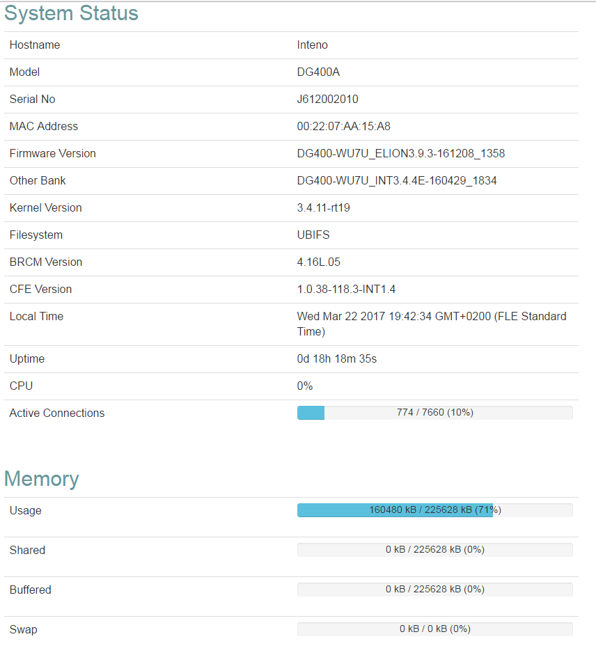

indrpo
HV Guru
liitunud: 14.11.2004
Autoriseeritud ID-kaardiga
sõnum 22.03.2017 15:58:43 vasta tsitaadiga
salatoimik kirjutas:
Nende kvaliteetruuterite taga kõlbabki vaid digiboxe hoida. Kogu muu liikus kas switchist otse arvutisse või kui kohtvõrku vaja siis omapoolne soovidele vastav ruuter vahele.
Lugesid ikka hoolikalt, kasutajal sama fiiber, sama ruuter, sama allalaadimiskiirus ja koormus aga erinevus oli ainult selles, et 300Mbit/s paketti kasutades kõik töötas, 1Gbit/s netiga pilt hakkis.
Seega küsimus ei ole ei ruuteris ega allalaadimises vaid midagi on teenuse profiiliga sassis.
Püüan ennast kusagil valguse otsa potsatada koos DG400 ruuteriga ja täpselt sama katse läbi viia.

napoleon
Unknown virus
napoleon
liitunud: 08.12.2008
sõnum 22.03.2017 16:46:47 vasta tsitaadiga
Üks hüpotees - liin ei ole 1000/1000 pakkumiseks piisavalt kvaliteetne ning ruuter ja teine ots pidevalt "arutavad" seda teemat, mis kiirusega siis andmeid vahetada ja selle "arutamise" kõrvalt ei jää eriti aega muude pakettide edastamisega tegeleda icon_wink.gif

indrpo
HV Guru
sõnum 22.03.2017 18:59:52 vasta tsitaadiga
Antud fiiber on mõõtes korras.
Selles suhtes on fiiber midagi digitaalse maailma sarnast, et kui ikka signaal kehv siis hakib iga paketiga, olgu sul 10Mbit/s või 1000Mbit/s ja üks või 10 telerit.
Antud juhul oli kas mingi anomaalia ja kokkusattumus või on tõesti giga paketi ja antud ruuteriga mingi teema, et 100Mbit/s download põhjustab teleri pildi käkkimist. Tuleb 1:1 katse teha. Vaikimisi ei tohiks 400 ühendust püsti olla kui peale ühe webloadi taga pole.

ufo56
HV Guru
ufo56
liitunud: 18.11.2004
sõnum 22.03.2017 21:10:27 vasta tsitaadiga
tsitaat:
Ainukeses arvutis võrgus olid tagataustal, steam, dropbox, onedrive, google drive, irc, skype, paar ssh akent, teamspeak-client. See 400 nagunii olematu number. Lisaks see ühenduste nr näitab seal nagunii aiateibaid.
Kuskil nädalaga kolib 2k peale ja jääb sinna püsima kui kasutan nagu tavaliselt võrku icon_smile.gif Torrent on piiratud 100 ühenduse peale.
Igatahes vahet pole mis ma teen selle netiga, 1000/1000 peal ei saanud tavainimese toimetusigi teha et tv pilt ei kaoks. 300/300 peal seda muret pole. Anna tuld nii nagu jõuad.
Hetkel pildil ainuke erinevusega eilsest, kõik torrentid tagasi seedimas, google drivest liigutan asju ülesse/alla. Probleemi pole.
Spoiler Spoiler Spoiler
