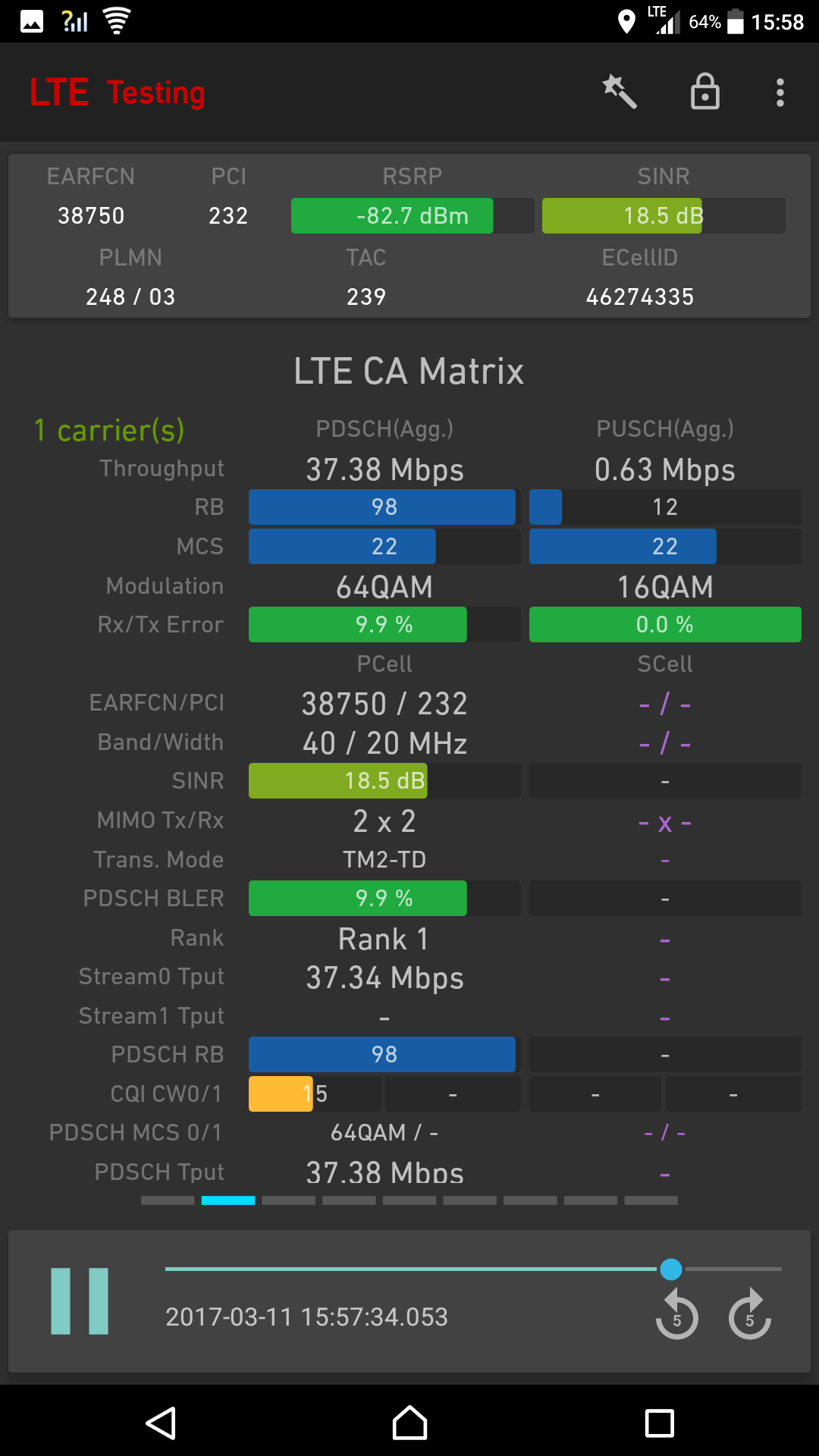

tahanteada, väga tore et sa oskad otsida välja mobla operaatorite reklaam ja promo uudiseid minevikust. Aga nagu sa ise ka tead, siis need promod ei maksa midagi enne kui reaalselt kasutuses.
450Mhz (B31) LTE sagedus on näiteks kasutuses Tutermaa mastis. Ühtegi androidi seadet ei ole muidugi mis seda madalat sagedust oskaks kasutada, et saaks siis juba cellmapperi kaardile panna.
Aga NSG abiga ja LTE signaling message-id kammides on võimalik leida masti reklaamitavast infost toetatud sagedused.
B31(earfcn 9895) http://imgur.com/IOOXors

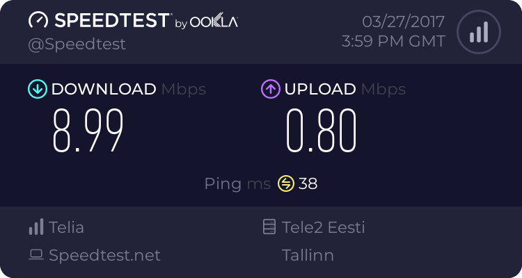

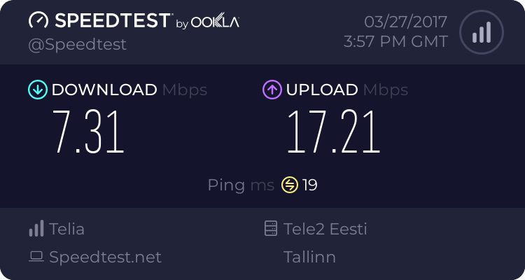

Tervist.
Kuna Telia kaabli otsast tuleb mulle sisse ainult 8-9Mbps siis juba mõnda aega olen mõelnud koduse mobiilse interneti peale.
Sai ära proovitud siis see tasuta Tele 2 piiramatu internet 30/10 . Kuna elan suht mastile lähedal võiks ju iseenesest hea olla aga see pole ju kindlasti normaalne tulemus?
Tele 2
Telia Kodu internet
Telefonist hotspotitud Elisa
Mainin veel ära, et Tele 2 ja Elisa mast pea sama kaugel.

See, et mastile lähedal elad, ei tähenda, et automaatselt lülituksid viimase külge. Nii asi ei tööta.

| See, et mastile lähedal elad, ei tähenda, et automaatselt lülituksid viimase külge. Nii asi ei tööta. |
Aga kuidas siis töötab? Lubati 30 alla 10 üles tuleb max 10 alla 20 üles. Kuidas see üles üldse nii palju saab olla kui peaks kogu pakett ju nö piiratud olema mingi kiiruseni.

| 30/10 saad siis kui kõik teised selle masti küljes olevad elanikud magavad...

xxlmaster, aga mis mastiga tegu on? Kas üldse peale 800Mhz sageduse mastis on midagi. Kaardi pealt saad vaadata seni tuvastatud sagedusi link
Android appi-ga telefonis näed ära täpselt, mis masti ja mis sageduse otsa sa ühendud.
Kui on 1800 või 2100 siis ma kurdaks küll Tele2-le halbu kiiruseid.

Tundub, et sellega tõesti ongi nii, et kui kõik tööl/magavad on kiirus ok. Eile õhtul kuskil peale kümmet hakkas kiirus märkimisväärselt tõusma ja on püsinud siiani hea.
Magic, olekski võtnud Elisa aga tollega jääb torrenti sikutamise võimalus ära. Mitte, et ma seda pidevat sikutama peaks aga kui ma ütlen lahti oma Telia kaablist siis kaob mul see võimalus täielikult.
