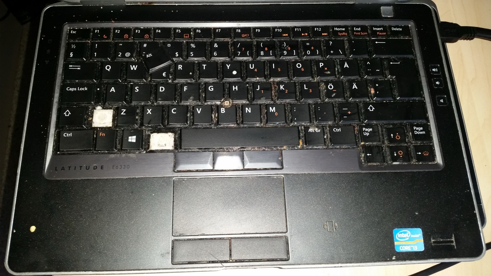

Lenovo fännidele ning Evangelistidele - lohutuseks - ka konkurendi Dell insenerid ei tea tegelikult seda mis asi on jahutusradiaator ja milleks seda vaja on ning kuidas seda tegelikult disainida tuleb. icon_cool.gif
Näide enda majapidamisest:
Majja tekkis Dell Vostro - ilus, kena ning kahe ventilaatoriga versioon.
Ja probleem mille tõttu eelmine omanik selle tehnikaime kodust välja viskas:
Meeletu lärm mida siis kaks ventilaatorit, pidevalt koos uhades, põrgulärmi tekitades - ja omanikku väga närvliseks tegid. icon_smile.gif
Ja siis nagu alati, läppar laiali ning radiaator välja ja sai Delli inseneride äpardus ringi tehtud.
Ning tulemust võib siis igaüks näha järgmiselt pildilt:
1. väiksematel koormustel ei tööta kumbki ventilaator
2. suurematel koormusel töötab ainult üks ventilaator
3. ja tuleb ikka väga kõvasti "pingutada", et temperatuur saada üle 65 kraadi, et käivituks ka teine ventilaator. icon_biggrin.gif
Ja on tegeliklt tükk aega üsna harjumatu on kui läppar enam ei tee põrgulärmi... icon_smile.gif beer_yum.gif

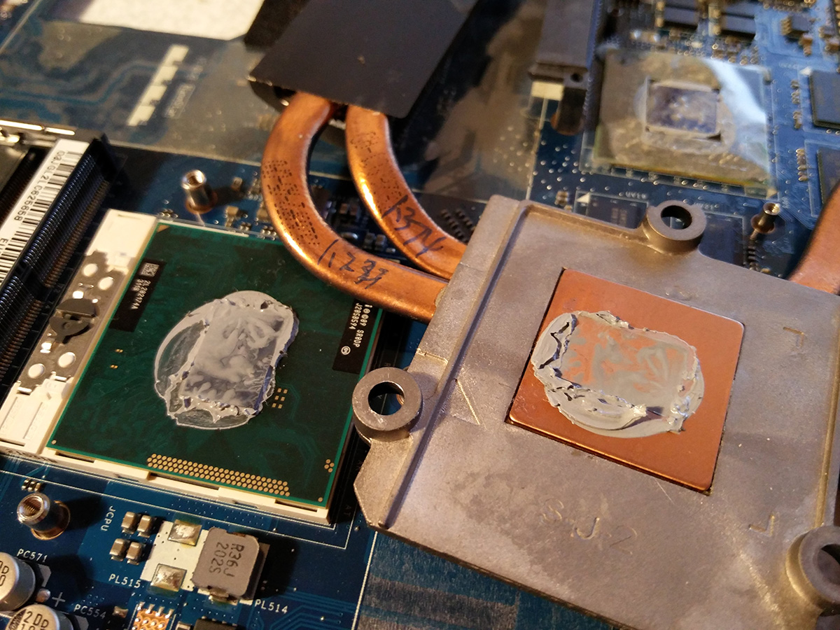

Paar päeva tagasi toodi näritud õuna läppar, millele sooviti termopasta vahetust. Varem polnud keegi seda teinud.
Võtsin siis lahti ja avastasin, et graafikaprosele polnud Apple tilkagi pastat pannud.

The_Boss kirjutas:
Kui palju siis jahedamaks said?

bolero, hea küsimus. Sellele infole ma ligi ei saanud.
Betamax, senini polnud sellist näinud. Mingi Apple eripära? Alati ikka pasta või padi vahel olnud.

Apple'il on väga täpne disain ja pakun, et radika tald läheb protsessorile nii ideaalselt peale, et pastaga pole vaja mäkerdada.

äppl ei suuda veel ilmselt füüsikaseadusi teisiti tööle panna.

seal peab midagi vahel olema. kasvõi see "tinapaber" mis vanasti socket 478b l all oli. fusu ka kasutas seda tinapaberiasja.. pinnad ei ole nii siledad, et neil õnnestuks ilma abimaterjalita soojust teineteisele üle kanda.

bolero, ütleme nii, et kui tehasest samsungi masinad sellise läraka pastat vahele saavad, on nende doseerimisroboti "lõtk" ikka päris suure tolerantsiga. seal on vähemalt nelja masina pasta.

Aga hea pasta nagu näha, pole ära kuivanud. Lähebki natuke üle ääre, no las läheb.

kui alles tehasest tuli, pole veel kuivada jõudnud. natuke ikka läheb üle.. teine asi, et selle, mis üle läheb, jätad pangakaardi külge..
See on paar aastat vana juba, ma olin üllatunud, et polnud kuivanud, kuid omadustelt oli see pasta crap. Temperatuurid peale vahetust langesid ~5 kraadi idles.

Selline läptop tagastati rendiperioodi lõppemisel:
Spoiler Spoiler Spoiler
