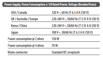

Poodides kirjas ahvatlev 1000W @ 4Ω, reaalselt välja mõõdetud 580W @ 4Ω. Tagapaneelilt paistab, et tarbib 150W seinast. Behringer on küll odav bränd, kuid mitte totaalne saast. Kas ongi tegemist lihtsalt nii haleda petekaga?

Juuresolevalt pildilt võib selgelt välja lugeda "Power Consumption @ 1/8 Rated Power"

Milleks andmeid sellisel kujul esitleda? 1/1 võimsuse puhul on moonutus juba talumatu?

Vast ikka sellepärast, et 1/8 võimsusel töötamine vastab oluliselt rohkem normaalsele kasutusele ja seega normaalsele voolutarbele.

tsitaat:
• Idle - also called No Load or Quiescent - Current. The current consumed with no signal present.
• 1/8 power (sometimes 1/6 power is given instead). The current consumed under normal operating conditions. 1/8 power represents the average power of a musical signal driven to occasional clipping.
• 1/3 power. This represents the power used by a system that is being driven very hard (with severe clipping). It would already sound poor at this stage, and any further increase in level would make it worse.
Teoorias kilovatine võimendi, praktikas aga paistab heal juhul sadakond vatti olema. Minu arvates ongi PA võimendi normaalne kasutamine tema lubatud võimsusel korral icon_smile.gif Selles valdkonnas ei loe pakendile märgitud numbrid, vaid reaalsus. Võimendi, mis toodab vaid 1/10 lubatust, võib paigaldada väsinud baierimaa laiatarbesportautosse, et siis neljapäeviti Ülemiste parklas kiidelda oma "tonnise" lustikummutiga. Eks kaup vastab oma hinnale, midagi ei ole teha.

PA võimendi normaalne kasutamine on muusikalise signaali võimendamine. Ma ei tea küll kedagi, kes oleks piisavalt loll, et tahaks kuulata 0 dB dünaamilise ulatusega "muusikalist" signaali võimendi maksimumvõimsusel.
Võimsuse suurendamisel kahekordseks saame helirõhu suurenemise 3 dB võrra - see on nii vähe, et aru saab küll, aga erilist tähtsust see ei oma. Ehk siis reaalselt 500W vs reaalselt 1000W võimendi vahe on 3 dB helirõhku või teisiti öeldes 3 dB lisa headroomi dünaamikaks (eeldusel, et kõlarid füüsiliselt sellele valule vastu peavad, mis pole üldse nii iseenesestmõistetav kui võiks arvata).
Ja lisaks veel konkreetse võimu kohta, et tootja on ju andnud võimsusandmed erinevate konfiguratsioonide puhul ja seda 1000W numbrit ei ole mõtet vägivaldselt kontekstist välja rebida.
Mõistlik inimene ei eeldagi, et see kolmekilone odavkarp annaks välja a'la 2x1000W 8 oomi peale. Juhul kui ta ei annagi päris 1000W monoks bridgetuna 4 oomi peale välja, siis see on ka üsna tavaline - kerge turunduskoefitsient pole midagi sellist, mis oleks ainult Behringerile omane. Ja võimsust saab mõõta kuidas tahes. Sobivate parameetrite korral saab soovitava numbri kätte.
