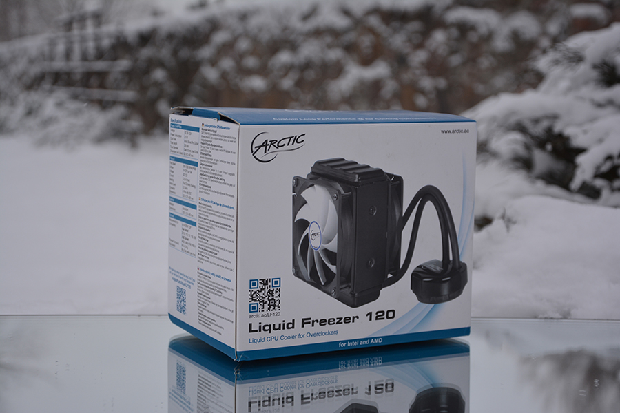

Jahutid olid väga korralikult pakendatud. Iga jahuti osa oli eraldi kilest kottis ning omal kohal. Kui rääkida pakendi suurusest, siis peaks mainima, et peale jahuti ja ventilaatorite pakendisse midagi muud peale õhu ei mahu. Jahutite tagasi asetamine pakendisse ei tekita probleeme ning jahti karbi talletamisel ei tohiks probleeme esineda, kuna tegu on tõsiselt väikse karbiga. Karbi disain on ilus, omades vajaliku informatsiooni külgedel.

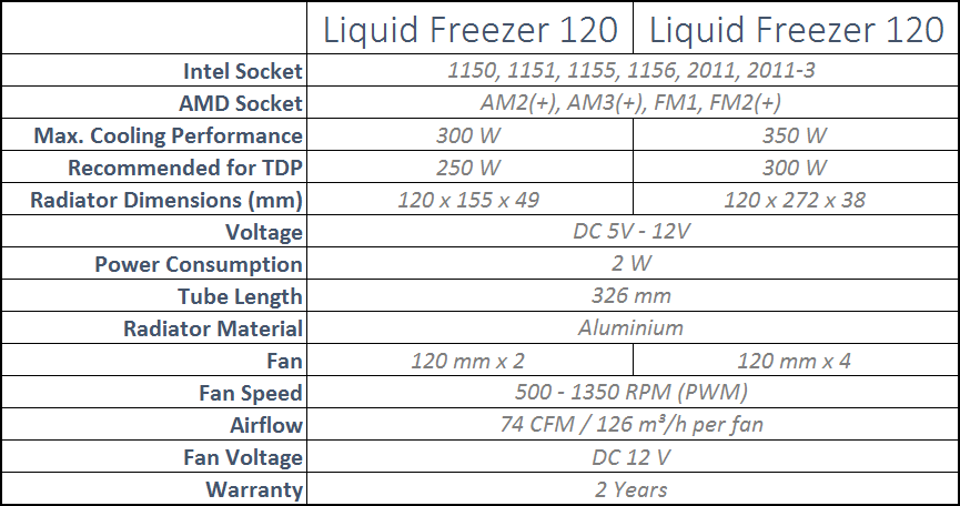

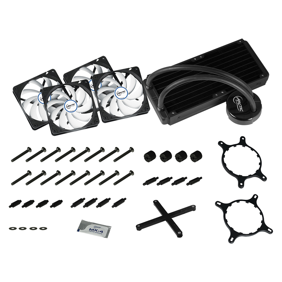

Pakendis on olemas kõik vajalik, et jahutus koheselt arvutisse paigaldada. Olenevalt jahuti suurusest, tuleb 120-ga kaasa kaks ventilaatorit ning 240-ga neli ventilaatorit. Sobib nii Inteli kui ka AMD süsteemile. Kõik vastavad kinnitused on kaasas, et toetada Inteli 1150, 1151, 1155, 1156, 2011, 2011-3 ja AMD AM2(+), AM3(+), FM1, FM2(+) kinnitus mehhanisme.
Erinevalt teiste konkureerivate jahutite toojatest ei ole ARCTIC eelpaigaldanud jahutitele termopastat, mis võimaldab kasutajal panna enda oma või kasutada kaasa antud MX-4 termopastat, mis on väikeses alumiiniumi laadses kotikeses ning millest peaks jaguma isegi kaheks korraks, mille tõttu ei pea muretsema, et pastast puudu peaks tulema.

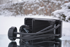

Jahuti paigaldamine on kerge ning ei tohiks probleeme tekitada. Ainuke asi millele tuleks jahuti paigaldamisel tähelepanu pöörata oleks ventilaatorite paigaldamine radiaatori külge. Kuna ventilaatorid on tehtud õrnast plastikust võib juhtuda, et kruvi liiga sügavale keerates võib ventilaatori üks kinnitustest ära murduda.
Ventilaatorid, mis tulevad kaasa Liquid Freezer seeria jahutitega on uskumatul kombel väga head. Muidugi on kõik ainult minu vaatepildist, kuid nii palju saan öelda, et ventilaatorid on vaiksed ning kvaliteet on korralik. Ventilaatori juhe on ilusti mustas ja kvaliteetses ümbrises ning värvilisi juhtmeotsi on näha juhul kui pealmist katet eemale lükata. Ventilaatoreid saab ühendada ühenduspesadega üksteise otsa, mis on mõnus lisa, kui ei ole emaplaadil piisavalt ühenduspesasid ventilaatorite jaoks. Kuna ventilaatorid on omaette, siis ei ole ka jahutusplokki minevaid juhtmeid üleliia, ainukeseks juhtmeks on pumba toite juhe.

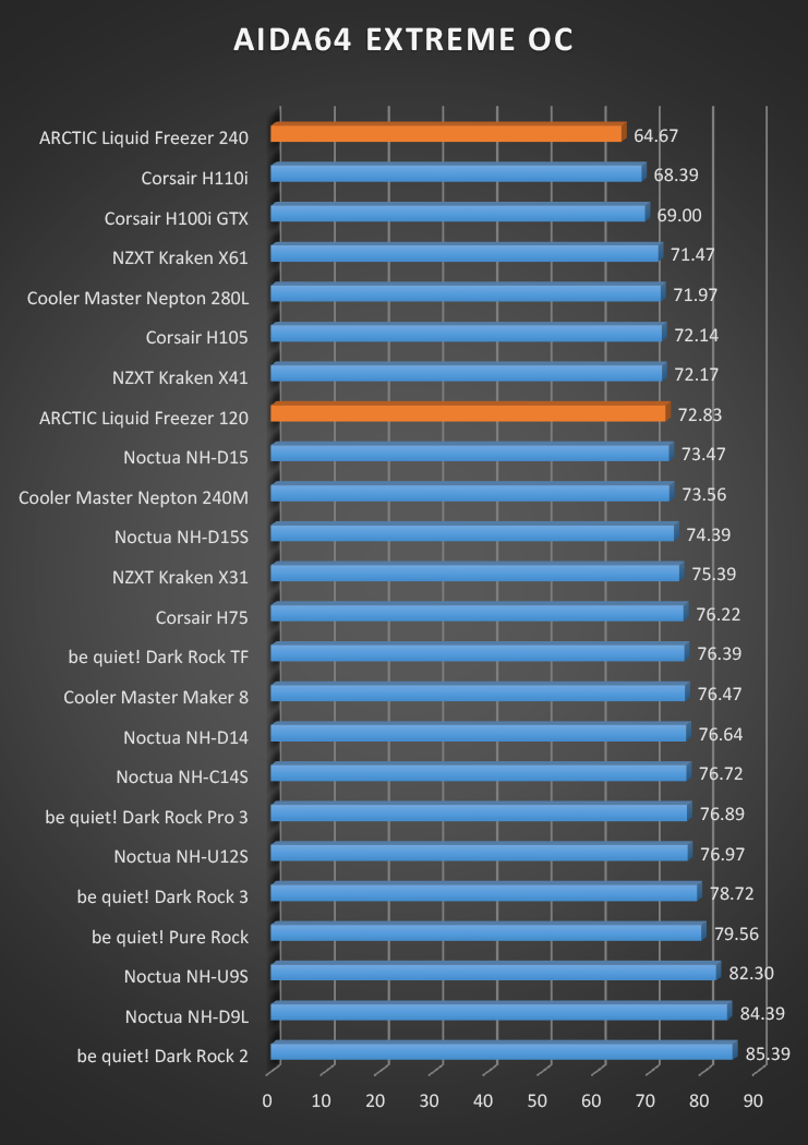

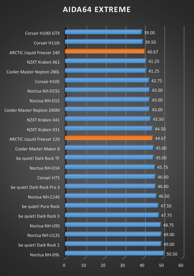

Jahuteid sai testid AIDA64 EXTREME programmiga. Kõik jahutid olid seatud maksimaalse jahutuse peale, millega seoses siis ventilaator(id) või pump töötas täie võimsuse juures. Iga test kestis 30 minutit. Protsessori ülekiirendus oli seatud emaplaadi poolt automaatselt, milleks oli 4,4 GHz 1.285 V juures. Protsessorit oleks saanud veel kaugemale lükata, aga ohutuse mõttes, kuna ei teadnud kuidas üks või teine jahuti jahutamisega hakkama saab sai seatud ohutu 4,4 GHz ülekiirendus, mis OCCT programmi jaoks on 33,3% ülekiirendust. Testis osales kokku 26 jahutust (12 nendest olid kõik ühes vedelikjahutused ning 14 õhkjahutused), mis olid käeulatuses ja mida sai laenata mõne kaasfoorumlase käest. Toatemperatuur testimise käigus oli 22,5 kraadi. Mõõtmistulemused on korrektsed, kuid võib esineda mõõtmisvigu, seega võib võtta tulemusi kui pluss või miinus üks kraad saadud tulemuste suhtes. Jahutite puhul sai kasutatud ARCTIC MX-4, et kõik oleks õiglane.
ARCTIC MX-4
AIDA64 EXTREME
AIDA64 EXTREME OC

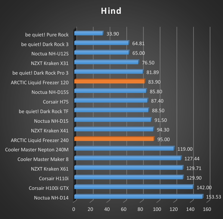

Osad jahutid on võrdlusest puudu, kuna ei ole enam müügil, seega on hinna võrdluses ainult need, mis ma leidsin. Mõne hind on mõjutatud sellest, et toote müüjat on Eestis ainult üks, mille tulemusena suhtuda sellesse võrdlusesse lihtsalt illustreeriva pilguga. Hinnad pärinevad (22.01.2017) kõige väiksema hinnaga pakkujatelt HinnaVaatluse andmete põhjal.
Liquid Freezer 120 hinnaks on 83,90 € mis pärineb kõige väiksema hinnaga pakkujalt, toote pakkujad HinnaVaatluses link
Liquid Freezer 240 hinnaks on 95,00 € mis pärineb kõige väiksema hinnaga pakkujalt, toote pakkujad HinnaVaatluses link

| Andmetabelis väheke nihu läinud nimedega.

mõistlik oleks tabelist tuua välja, mis on siis sealt õhkjahutused ja mis veed, eriti hea kui need oleks erinevat värvi pulkadena - punane ja sinine. mina näiteks ammu enam ei viitsi nii palju süveneda, et kõikide nende saja miljoni erinevat jahutuse nimetusi omale pähe õppida ja teada, mis on mis
testis oleks võinud jooksutada seda 4 ventikata asjandust kindlasti ka kahe ventikaga, et saada aimu perf. erinevusest. suht väike lüke mida teha, aga teadmine annaks palju juurde sest 2 ventikat on ikka omajagu vaiksem kui 4 ventikat ja õhuvool võib vabalt olla piisav mõlemal juhul.
