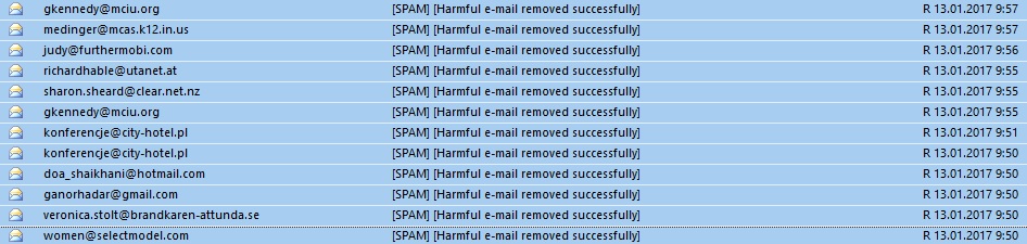

Täna hommikul üheksa ajal oli paari minutiga kümmekond kirja tulnud. Muidu iga päev ikka paar tükki postkasti kohta.
5 tk millegi Valyria nimelise asja variatsioonid ja trobikond generic heuristic hitte
Spoiler Spoiler Spoiler
