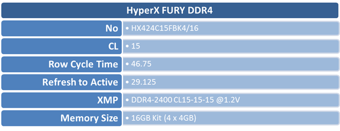

HyperX FURY DDR4 mälud tunnevad automaatselt ära platvormi kuhu nad on ühendatud ja automaatselt ülekiirendavad kõige kõrgema sageduseni, mis on seotud vastavate mäludega seoses plug-and-play funktsiooniga, mille kiirused ulatuvad 2133MHz kuni 2666MHz ja latency CL14 kuni CL16.

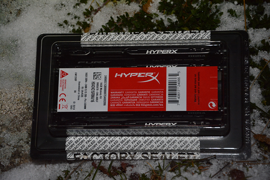

Mälud on pakendatud viisakasse plastik pakendisse, millele tavaliselt ei pööraks isegi tähelepanu, siis hetkel on tegu viisaka ja funktsionaalse pakendiga, kuna mälud saab asetada ilusti püsti seisma siinide sisse ning pulgad ei pea kusagil riiulil vedelema.

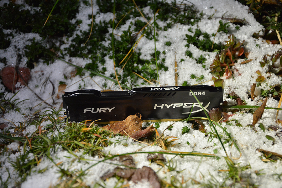

Nagu eelpool mainitud siis maitse on iga ühel erinev. Üldmulje on hea, mälud on viisakad ja tagasihoidlikud. Kiipistik on must ning seda ümbritsev jahutus Samuti. Jahutuselement on metallist ja on sama kõrge kui mälude kiipistik, mis ei tohiks probleeme tekitada suurte õhk jahutustega.
Andmed
Kuna mul oli käepärast ainult üks komplekt Quad Channel mälusid siis ülevaade piirdub sellega. Oleks võinud mõned 3400MHz ja 4000Mhz Dual Channel mälud kokku lükata ja saanud rohkem teste teha, aga kuna nad ei olnud ametlikult mõeldud koos töötama siis jäid viimased testid ära.

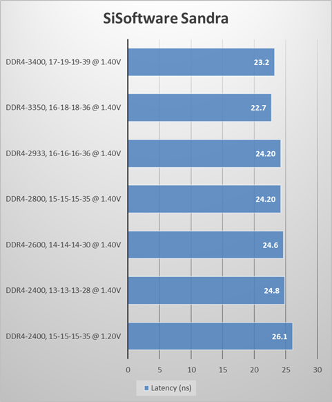

Mainin kohe ära, et mina puutusin ainult esimese osa seadeid ning ei läinud ülevaate mõtetes sügavamale, kuna ajast hakkas natuke kahju, mis tuleneb sellest, et ma ei ole varem mälusid ülekiirendanud, kuid ei tähena, et ma sinna ei jõuagi. Esimese ettevõtmisena oli plaan kasutada emaplaadi automaatset ülekiirendust mälude muhul, mis paistis loogiline, kuna protsessorite puhul kasutatakse neid suhteliselt tihti. Kiire järeldus oli see, et sellest ei tule midagi välja, kuna emaplaat seadis mäludele meeletult kõrged taimingud ehk ajastused (kuna ei ole just kõige parem tõlkija, siis võin mõne tõlkega natuke mööda panna). Enamus ülekiirendusi, mis sai tehtud automaatselt olid halvemad kui algsed seaded välja arvatud mõni, mida ei hakanud tulemustesse kandma, kuna ei olnud seda väärt. Võiks ära märkida, et viimaseks kiiruseks mille mina suutsin kätte saada oli 3400MH, minnes sagedustega edasi oli tulemuseks BSOD. Arvuti küll tuli üles ning kui teha stabiilsus test oli varsti tulekuks BSOD. Hetkel ülevaadet kirjutades hakkasin mõtlema, et kas protsessori ülekiirendus ka mõjutab mälude ülekiirendust (protsessori ülekiirendus on muidu stabiilne). Kuna ülevaade juba lõpul ei ole võimalust ega aega teste uuesti teha. Kui keegi leiab aega ning on nõus oma kogemust jagama, siis ta võiks seda teha kas või ühe sõnaga.

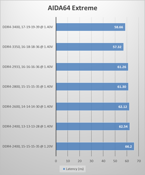

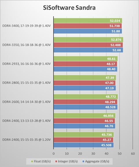

Testimise käigus sai jooksutatud kahte testi „Memory Bandwidth“ ja „Cache & Memory Latency“ tulemuseks kujunes tuli viie testi keskmine.
AIDA64 Extreme

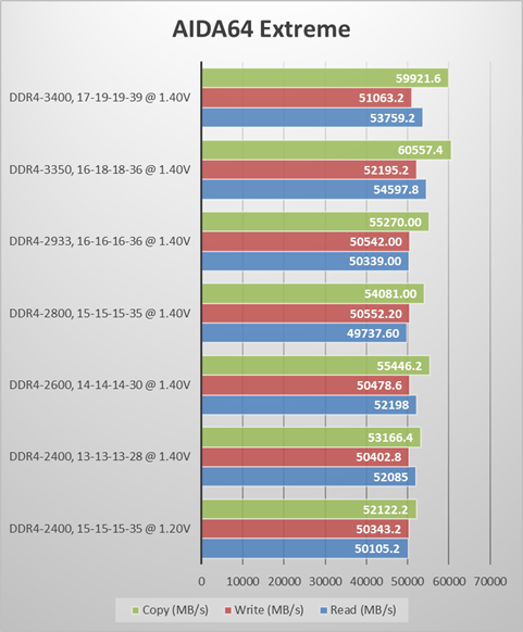

Testimise käigus sai jooksutatud nelja testi „Memory Read“, „Memory Write“, „Memory Copy“ ja „Memory Latency“ tulemuseks kujunes tuli viie testi keskmine.

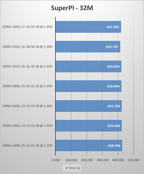

Nagu nimi vihjab siis programm arvutab π väärtust ehk koma kohtasi, testi sai tehtud ükskord, mille käigus arvutati π väärtust 2 astmel 32 kohta (4294967296).

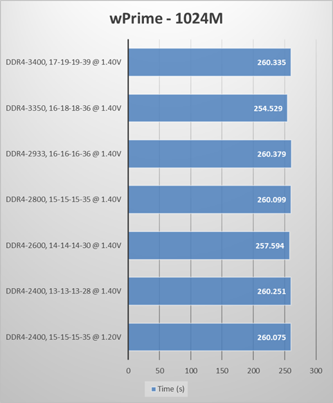

Programm teeb matemaatilisi tehteid ning testi sai tehtud ükskord.

Mälud on suurepärased ning ülekiirendamine ei olegi keeruline, kui piirduda ainult esmaste sätetega. Kui on soov mängida ülekiirendamisega ning leidub ka aega, siis võiks sead julgelt proovida. Voltide kohapealt ei läheks mina üle 1.35V või siis 1.40V, ei ole muidugi teadja aga mina olen siiani piirdunud 1.40V. Ülekiirendamine ei anna nüüd ei tea mis palju juurde aga tasuta jõudlust võtaks vastu küll. Muidugi ei ole tulemused sarnased tegelike 3400MHz mälude tulemustega. Aga saavutada 3400MHz on päris hea tulemus, võimalik, et mõni asjatundja suudab lükata mälud veel kaugemale, kuid on ka võimalus, et 3400MHz jääb lõpp piiriks. Emaplaadi automaatse ülekiirenduse kohta ei oska nüüd seisukohta võtta, kuna minu emaplaat sellega just kõige paremini hakkama ei saanud ei oska öelda kas teised eaplaadid teevad seda paremini.

Natuke häirivad Aida/Sandra mälukiiruste näitajad, need peaks kõrgemad olema selle prosega, mul tulid need tavaliselt sinna 70GB/sec kanti nelja mäluga@3000MHz/1,28V
Selle prosega on muidugi tähtis NB kiirus kõrgele ajada, sellel on väga suur mõju tulemustele. Ja nelja kanaliga saab nelja pulgaga veel kasutada CL1 taimingutes,
