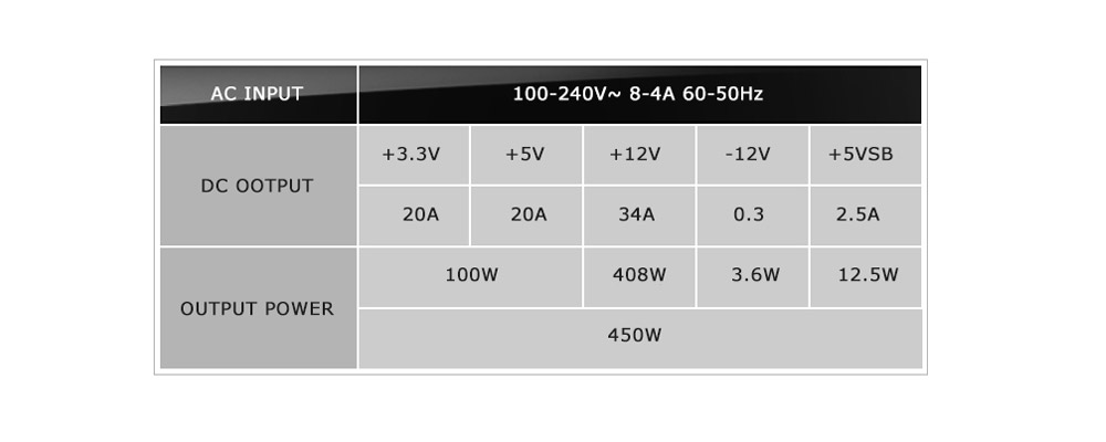

Vael, toidetel on raile rohkem kui 12v. toidete võimsust on läbi aja kõigi railide pealt kokku loetud.
dc-dc disain ei ole ainukene õige ega võimalik. on küll ilmselt täna parim lahendus aga see tuleb koos teatava hinnaklassiga.
samamoodi on enermaxi maxpro 12v 456w ja cm g450m 408w.

MaxPro 500-456= 44W, G450 450-408=42W ja siis on Antec 500-408=92W, ehk 12V railile jääb 2x vähem kui teistel võistlejatel samas hinnaklassis.
Ma ei näe mingit põhjust, miks Antec´i peaks teistele eelistama, ise kriipsutaks listist selle säästujupi kohe maha.

Vael, sa ajad midagi sassi - 12v võimsus vastavalt maxpro 456w, g450 408w, antec 408w.
Ma ei näe mingit põhjust, miks Antec´i peaks teistele eelistama, ise kriipsutaks listist selle säästujupi kohe maha. |
Täpselt samad numbrid;) Antecil on ainult "tühja" võimsust 2x rohkem ning 12V peal vähe tänapäeva mõistes, enamik korralikemaid toitekaid annavad 99% max võimsusest ka 12V peal välja. Ehk on a) vana disain ja milleks osta vana disaini?
b)odav disain isegi selle hinnaklassi kohta, ehk on juppide pealt kokku hoitud, et max 12V pealt mitte välja pigistada?
Igaljuhul endal oleks usku enne chiefusse kui Antec 500PC-sse...(kuigi chiefude kohta ülevaateid pole, aga 2 vana CTF 70% effektiivsusreitinguga PSU-d äratasid usaldust ja need olid ka vaiksed, isegi 70% eff juures;))

chieftecil on 500w juures 12v 408w

nojah...ju ostjaid on... Muidu mingi kvaliteedi ime ei tundu.

Väidetavalt arendati seda 10+ jaapani inseneri poolt 3 aastat ning kõik toitekad ise on ka tehtud 100% jaapanis, mitte kusagil hiinamaal. Reviewi oleks siiski põnev näha

Vahe tuleb välja ilmselt 10+a puhul
Hindasin vaid visuaali.
Mingi edevam test oleks muidugi teretulnud...kasvõi selleks, et vaadata kuidas vs 60-120.- suhtes tundub.

Juba confirmiti CES 2017 üritusel et 1 isend saadetakse JonnyGurule testimiseks .

| See review saab olema...räpane. Heas mõttes tehnoporr.

| Evil, tõenäoliselt nö. budget kasti kannatab kõike panna mille perf on vähemalt. 6-7.

Tänan, et mu silmad avasid. Mille perf on vähemalt 6-7? Defineeriks äkki mille alusel neid punkte antakse või mis hindamissüsteemi jälgid?
Tegelt on nii, et ma oskan ise ka spekuleerida ja täitsa n00b pole toitekate poole pealt.
Küsimus oli suunatud konkreetsetele isikutele, kes on soetanud selle seeria toiteploki.

Eks põhijubinad on nii odavaks läinud, et täissaasta enam toota ei tohiks. Aga selle tulemuses on tõesti head

Eks põhijubinad on nii odavaks läinud, et täissaasta enam toota ei tohiks. Aga selle tulemuses on tõesti head  |
Sa pead silmas elektroonikakomponente? Ei ole nagu täheldanud, et kvaliteetsed kondensaatoroid või transistorid oleks odavamaks läinud viimaste aastate jooksul, pigem vastupidi.

Pigem on inimeste ja edasimüüjate teadlikkus tõusnud. Kui ikka aastast aastasse korratakse, et "toide pole asi mille pealt koonerdada", siis ka kõige suuremale puupeale hakkab midagi koitma. Keegi ei taha riskida sellega, et tema arvuti vastu taevast lendab, edasimüüija ei taha riskida saastamüüja mainega ja toite tootja ei taha halba mainet külge saada. Muidugi saasta toodetakse ka tänapäeval aga seda enamasti noname hiina tootjate poolt kellel pole mingit mainet ollagi ja seega nad ka ei karda kaotada midagi mida neil pole. Lisaks levivad need rohkem hiina enda turul ja ebays vms keskondades. Selleks, et oma tooteid jaeturu võrku saada suurematele kontinentidele on juba rohkem pappi vaja mida neil hiina saastatootjatel õnneks pole.
Poest ostes üliodava toite tänapäeval saad pigem kehva efektiivsuse, lärmaka ventilaatori ja veidi vildaka koostekvaliteedi, aga loodetavasti mitte midagi sellist mis pauguga vastu taevast lendab.

Milleks osta 650W odavat PSUd? Mul jääb tema elu-eesmärk veidi hämaraks. Kas selleks, et odavaid GPUsid SLI/CF panna? Uuemat-kallimat kraami küll tema külge ei paneks, rahaliselt poleks nagu väga mõttekas.
Samas võimalik igapäevamasinale osta korraliku sisuga 450W Corsair €12 kallimalt https://www.hinnavaatlus.ee/products/Arvutikomponendid/Toiteallikad/696485/

Vilets kondekas kustub 2 aasta jooksul vaatamata skeemile või jahutusele.

Selleks, et 550w versioon oli ainult 3€ odavam. Kui ma peaksin 12€ kallima toiteka ostma, siis ma corsairi CX seeriat küll ei ostaks. Olles küll ise omanud CX seeria Corsairi paar korda isegi aga miskipärast see CX ei kutsu tagasi. Läheb sinna VS seeriaga samasse auku. Ülevaateid lugedes jääb suht sama mulje nagu selle In Win-i puhul. Miks siis rohkem maksta. Selle In Win-i ostsin ma s939 masinale, mis tiksus codegen 350w peal.

Nn. 2015 mudel on midagi hoopis muud. Selles ongi asi. Eelmine CXm (roheliste kirjadega) oli ja on kräpp, VS samamoodi.
Corsair ei ole PSUde tootja vaid ostab põhja sisse ja kleebib sinna oma sildid, sellepärast ongi oluline teha taustauuringuid.

| Mille perf on vähemalt 6-7? Defineeriks äkki mille alusel neid punkte antakse või mis hindamissüsteemi jälgid? |
Pean silmas jonnyguru hindamissüsteemi. 10 on selline absoluuthinne mida sisuliselt ei saagi ükski asi ehk siis vist 3-4 toidet üldse ever saanud. Seega see selline hinne mis ka vägahea asjapuhul on siiski välistatud. Seega 9 on mõistlik "suurepärane" tulemus performantsi vallas ehk siis kuidas käitub koormuse all, kuihästi hoiab lubatud efektiivsust, kuidas käitub kuumakastis. Seega 6-7 on nagu ütlesin budget puhul hea tulemus. Ülejäänd asjad ei mõjuta eriti perfi kuid kisuvad üldskoori alla. Build quality võiks muidugi enamvähem olla aga pole näinud veel asja millele perf oleks 9 ja build quality a'la 3.

Tegelt on niimoodi, et siis olesid võinud spekuleerida seda, et kui ostsid mingi eriti X toote siis on suhteliselt olematu tõenäosus, et neid "konkreetseid isikuid kel sama" üldse leidub

Ausalt öeldes ei usu, et 20 aastat tagasi mängurikastides olnud 450W hallides rõvedates toidetes mingid eliitkondekad sees olid. Ei mäleta küll, et nad oleks iga 2 aastajärel surnud kuigi tooaeg puhus kasti heal juhul 1 vent ja 99% juhtudel hekseldas seesama toide (mis 99,9% kastides asus ülal) kasti sooja läbi enda välja ning kasti ambient temp oli oluliselt kõrgem kui tänapäeva geimer kastis. Teiseks ei ole saladus, et valdav enamus praegustest nö. uhkemate siltidega toidetest kasutab siiski üsna keskmise kvaliteediga kondesid.
Muidugi, ärgem võrdleme a'la 550W toiteid kus juust maksab 23 eurot ja kvaliteetne 163 eurot vaid kus siis juust maksab a'la 63 eurot ja kvaliteetne 163 eurot.
Tänapäeva mõistes olid. Überodavaid hiina kondensaatoreid siis veel ei kasutatud. Pealegi oli arvutite voolutarve ja soojuseraldus hoopis väiksem kui praegu. Tänapäeva mõistes videokaarti polnud ollagi.
