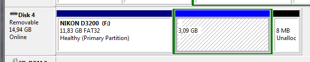

Sa ajad ilmselt segamini eraldi partitsioonide mountimise (mida teeb Windows ja millest oli jutt) ja kettal oleva automaatselt käivituva tarkvara poolt tehtavad trikid, nagu virtuaalse CD-draivi loomine, mis on neist kõige levinum. Ma ei tea, mingi varundustarkvara ehk on võimeline kuidagi ka teise partitsiooni mountimise tegema või loob ta samuti lihtsalt virtuaalse draivi (näiteks mountib arhiivifaili virtuaalse kettana), aga Windows ise esimesest partitsioonist kaugemale ei "näe". St et disk manager võib seda partitsiooni näha, aga mountida seda ei saa ja loomulikult ka automaatset mountimist Windows ei tee.
Mingisugune Sandiski jura oli vist, mis käivitus esimeselt partitsioonilt ja kasutas midagi teisel, peidus oleval partitsioonil asuvat - aga see ei ole teise partitsiooni mountimine Windowsis, kui mingi tarkvara on võimeline mingi mountimata partitsiooni sisu lugema.
Enne kui kellegi juttu jamaks nimetad, kontrolli. Tee mälupulgale kaks partitsiooni (soovitan proovida seda esmalt teha Windowsi Disk Manageri abil) ja vaata, kumb Windowsi poolt mountitakse ja kas teist on võimalik mountida.
Näiteks seda ütleb Minitool Partition Manager enne kui mälukaardile teist partitsiooni luua üritad:
Ja sedasi näeb see välja disk manageris:
Ning sedasi reageerib disk manager selle mountimise katsele:
Seda ka pärast seal soovitatud kamarajura läbimist.
Automaatselt mountitakse samuti vaid esimene partitsioon, kuna teist mountida ei saagi.
Mounti windowsis mälukaardi või mälupulga teine partitsioon ja näita selle tõestust, kui tõepoolest nii osav oled, nagu sa siin näidata üritad. Või kui seda ei suuda, siis õpi veidi viisakat suhtumist.
http://dictionary.cambridge.org/dictionary/english/put-up-or-shut-up
Kuna ma ise olen palju selliseid mälupulki ja -kaarte teinud ja kasutanud, siis tean seda paljukordsest praktikast. Just mõni päev tagasi tegin mälukaardile uue partitsioonitabeli pärast selle kasutamist raspberry peal süsteemikettana - esimese partitisiooni maht oli mõne megabaidine ja ainult see Windowsis ligipääsetav.
Linuxis vastavat piirangut pole.

pildike ühe mälupulga kohta millel on win arvates kaks ketast, mida mõlemaid ta ka suurepäraselt mountib
ja igatahes mina ei näe põhjust teist nendest virtuaalseks nimetada, mõlemad on füüsilised piirkonnad sama mälupulga peal, lugemine-kirjutamine ei toimu mälus vaid ikka pulgal
tehnoloogia on küll teine võrreldes HDD-ga, seda mul polnud meeles eelmises postituses ekstra üle rõhutada

Mnator
HV Guru
liitunud: 18.10.2007
25.12.2016 15:44:14
| Longero kirjutas: |
Niisama mitut parti mälupulgal korraga kuvada ei saa. Proovisin just MiniTool Partition Wizard'iga...tegin primaarsed pardid, pardid teeb küll ära aga aktiivseks (kasutatavaks) jääb ainult esimene või see mille määrad aktiivseks. Ja MBR'i peab kah nihutama mõne progega.
Spoiler
Proovisin teha mitu loogilist parti, aga nii ka ei saanud.
Mälupulgale mingi muu firmware peale lasta omal vastutusel, et Win tuvastaks seda HDD'na, nii saaks teha.
Asja mõte kaoks ära kui ma mälupulka ainult oma arvutis kasutada saaks, vaja oleks ikka nii, et igas arvutis oleks pardid saadaval.
Mnator, On see sul mingi tehase oma v ise muditud ilma püsivara v arvuti registrit vms asja näppimata? On seda igas arvutis näha? |
Igas arvutis näitab samamoodi, ka täiesti võõras, mida elus esimest korda juhtuksin nägema kui seal on vaid standardne, kohitsemata ja/või ma ei tea kuhu põrgusse väänamata opsüsteem peal
üleformaaditud kindlalt, muidu poleks teise ketta formaat muudetud fat232 peale, PQI tehase omad on algselt mõlemad lihtsalt fat
kogu vana, s.t. tehase, tarkvara (nähtav tarkvara, k.a. sytem ja hidden jms.) on pealt kustutatud ja täiesti muud asjad peale kirjutatud
aga - vaadates suurusi, siis tundub, et ma pole selle puhul ketast üheksainsaks kettaks vahepeal teinud, mulle need mahud sobisid sellistena
kui vaja ise uut teha, siis pean esmalt käima ostmas, mul hetkel pole käepärast ühtki mälupulka, mida raatsiks tühjaks teha ja seal peal mässates vist oli väike risk ka jäädavalt hoopiski telliseks lasta, s.t. vahepeal peab olema täiesti RAW-ketas, et sellest siis soovitut teha ja kas see iga tehase mälupulgaga oli tehtav, seda ma ei tea öelda

NAIRI2
HV kasutaja
liitunud: 23.05.2009
25.12.2016 17:43:21
| Mnator kirjutas: |
| pildike ühe mälupulga kohta millel on win arvates kaks ketast, mida mõlemaid ta ka suurepäraselt mountib |
Sellise pulga kohta on kirjutatud siin.
Pulk peab olema "targem", kui tavaline pulk.
Kui aga uuesti lugeda teema pealkirja " Kõvaketta kasutamine andmete transpordiks", siis selleks olen kasutanud 500Gb 2,5 kettaid nii karbita kui USB karbis. Kiirus pole oluline. Toimib.
_________________ Tehnikadoktor. |

Mnator
HV Guru
25.12.2016 18:44:30
| NAIRI2 kirjutas: |
| Mnator kirjutas: |
Kui aga uuesti lugeda teema pealkirja " Kõvaketta kasutamine andmete transpordiks", siis selleks olen kasutanud 500Gb 2,5 kettaid nii karbita kui USB karbis. Kiirus pole oluline. Toimib. |
Kuskil oli hulga parem artikkel nende asjade kohta aga kahjuks ei leia praegu enam üles. Seal igatahes oli rohkem kirjas, kuidas taolise pulga tegemine toimub. Ja seda õige mahuga mälupulkadega, mitte hiina petukauba veel rohkem petma panemiseks. Ise olen peamiselt selle lisaketta minema pühkinud, et kogu mahtu ühe tervikuna ära kasutada. Easeus on mu tavatööriist läbi aegade olnud küll, selles suhtes on su viidatud artikkel õige suuna kättenäitaja.
