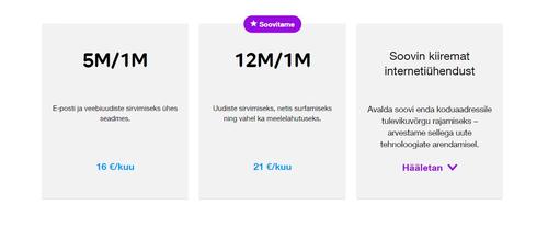

No krt, niigi on kiirus siin olematu 1mbs/100kbs , aga lambist kiirus nüüd 250-500 kb/s, isegi youtube videot ei saa vaada normaalselt icon_lol.gif thumbs_down.gif
_________________
🕊 Kuruppo ぽ 🕊

Velociraptor kirjutas:
Miks sa vana paketti kannatad, kui müügil on isegi õhu kaudu suuremad kiirused? 5/1 on 16 eura. 20/5 on 21 eura.

sõnum 09.10.2016 08:34:38 vasta tsitaadiga
Pailaps kirjutas:
Oleks pidanud vist "Telsat"iga liituma, seal justkui pakutakse rohkemat vist

sõnum 09.10.2016 08:38:27 vasta tsitaadiga
5/1 piisab täiesti YT jaoks. Kui Telset levib, siis go for it.

sõnum 09.10.2016 09:14:50 vasta tsitaadiga
Pailaps kirjutas:
Ei tea, mis strateegia Telial on. Kaks aastat oli omal valikus 40/10 ja see ka tellitud ning DL stabiilselt 40/10 ka oli (+ 2x tv lisaks). Hetkel aga näitab Telia lehel max võimalust 12/1 ja Speedtestiga stabiilne 30/10 (+ 2x tv lisaks). Teh. toe väide, et nii peabki olema ja ma kobiseda ei tohi, sest tv tarbib sellest 40M oma. Tea, kas järgmine aasta toob valikusse ainult 5/1 ja hoia mokk maas, et üldse netti tarbida saad. kopp.gif

sõnum 09.10.2016 09:30:35 vasta tsitaadiga
Port on konfigureeritud täpselt 40 000 Kbit/s peale. Teler võtab 4 kuni 6 Mbit/s alla vastavalt vaadatavast kanalist. Mis siin arusaamatut?

sõnum 09.10.2016 09:35:59 vasta tsitaadiga
Pailaps kirjutas:
HD puhul vast 4-8 Mbit/s. Juhul, kui kasutad 5/1, kas siis on valik tarbijal, et vaatab telekat või tarbib netti? icon_lol.gif
Arusaamatu on see, et sa ei loe kogu juttu läbi ja algus jääb kuhugi kõrvade taha sul kajama. beer_yum.gif

sõnum 09.10.2016 10:17:34 vasta tsitaadiga
Mul on funktsionaalne lugemisoskus täiesti olemas. Mina üritan selgitada tehnoloogilisi eripärasid.
Juhul, kui kasutad 5/1 Mbps, siis on port konfigureeritud vastavalt vaatajakohtadele 12Mbps ühe vaatajakoha puhul ja kahe puhul 16 Mbps.
Sestap oleks ainuõige omada 12/1 Mbps kiiruse puhul täiendavat vaatajakohta , et saada kätte stabiilselt üks teler sees 10 Mbps.

sõnum 09.10.2016 10:28:25 vasta tsitaadiga
Pailaps kirjutas:
Oskad ka täpsemalt öelda, millised pordi konfid peaks siis 12/1 ja 40/10 puhul olema? Seda nii 1, kui ka 2 vaatajakohaga. 5/1 puhul on sul täpselt välja toodud.
PS: kanakukk kas fiibri vedamine külakeskuse kapini pidigi tegema Telia pakkumise kehvemaks, kui varem? Tore on ja eks ma pea sel juhul rahul olema, et dial-up mu ainus võimalus ei ole.
