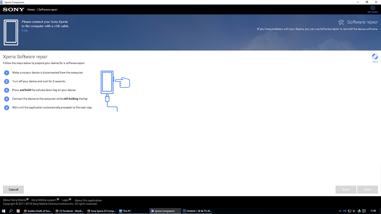

Huh, mingil x-põhjusel otsustas mu telefon "katki" minna. Õhtul panin laadima, hommikul on must pilt ees, laadimistuli ei põle, pilti ette ei võta.
Oskab keegi nõu anda, kuidas pildi ette tagasi saaks?
Olen proovinud neid variante:
Pisike kollane nupukene, mis peaks reset tegema, hoidsin ~10 sekundit all.
http://forum.xda-developers.com/z3/help/xperia-z3-sleep-death-wont-respond-to-t2928755
tsitaat:
1. Hold the volume down button for 30 seconds
2. Keep it held and plug your phone into a power source (wall or computer) using the USB cable. No response?
3. Let go of the volume down button. Now press the volume down button and power button together for 5 seconds. Still no response?
4. Press the volume up button and power button together for 10 seconds. This should cause your device to vibrate 3 times and then show the battery charging screen.
5. Turn the device on using the power button as normal.
https://android.stackexchange.com/posts/24961/revisions
tsitaat:
Launch your software, prepare the ftf for flashing and only then do the following to enter flash mode:
Switch off the phone (remove battery maybe)
Press the Volume down button and hold it
(While holding) Plug in the USB cable
If successful, the LED should turn green
Just for the record, to enter fastboot mode:
Press the Volume up button and hold it
If successful, the LED should turn blue

Kas Sony enda PC softiga oled 'software repair' varianti proovinud?

Ei tuvasta telefoni arvutiga ühendades.
Telefon on totaalselt tumm, ühtegi vilgutust, tulukest ei põle ega vilgu, kui teostan erinevaid nupukombinatsioone (eelnevas postituses).
Laadija on korras, tuleb ilusasti 5V läbi, USB juhtmeid erinevaid proovinud.

sõnum 05.06.2016 11:35:02 vasta tsitaadiga
Mitte lihtsalt arvutiga ühendada vaid see software repair klõps ka.
Ta hakkab erinevate viisidega otsima ja juhendama. Tegid kõik sammud läbi?

sõnum 05.06.2016 11:43:07 vasta tsitaadiga
Tegin, aga flashmode-i ei taha minna. Telefon ei võta üldse pilti ette...
Spoiler Spoiler Spoiler
Samuti proovitud Sony PC Companioniga.

LKits, emaplaat maha surnud

sõnum 05.06.2016 12:20:52 vasta tsitaadiga
olafsand kirjutas:
No, aga mis võis see põhjus olla? Lihtsalt lambist? Nagu wtf?
No selge, eks siis peab garantiisse saatma...

Lambist võis aku ära surra.

Täpselt sama keiss, lambist suri maha öösel laadijas. Garantiis vahetasid emaplaadi ja aku välja.
LKits kirjutas:
