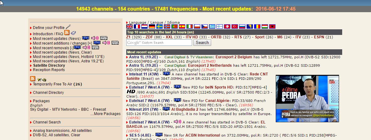

Kas kellelgi Telia neti tarvitajatel see leht avaneb: http://en.kingofsat.net/
Elisa netiga moblas avaneb, moblas Telia koduvõrgus wifiga ei avane.

avaneb
Spoiler Spoiler Spoiler
E:
moblas wifis ka avab

Dijital, siin samas telia ühenduse taga ei avane...

Aga siin Telia võrgus jälle avaneb. Seega on 50% võimalus, et avaneb. icon_razz1.gif

Telia 4G'ga ei avane.

tcproute -p 80 en.kingofsat.net
tracetcp en.kingofsat.net:80
Kaugele läheb?

Avaneb ka 4G-ga

Mul üle mobiilse telia ei avane ....37%

Paistab sedasi, et selle lehe avanemine oleneb sellest, mis DNS server kellelgi määratud on icon_idea.gif Avaneb, kui DNS serveriks on määratud 8.8.8.8 ja paari Telia DNS serveriga avaneb ka, aga enamusega siiski mitte. Tõenäoliselt on see ajutine probleem, kuni DNS serverid ennast ära süngivad icon_rolleyes.gif

dns.estpak.ee ... dns6.estpak.ee töötavad igatahes kõik.
