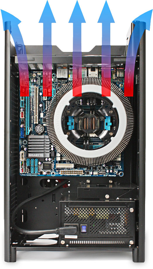

Kasti poole pealt jäi kunagi silma selline kast - Silverstone FT03
http://www.silverstonetek.com/product.php?pid=291
Tasub võibolla exploorida?

ihvike, jahutus pole sellel pildil päris õige. labad peavad jooksma vertikaalis kui tahad konvektsiooni peale apelleerida. alt peab selline kast ilmselt lahti olema ning mitu sentimeetrit jalgadel. samamoodi hakkab ilmselt mängima see, kas kast on paigutatud ruumis näiteks akna alla, sest sealt tuleb hooga jahedat õhku..

laurx, seda jahutit saab rohkem vertikaalselt asetada ainult siis kui on lapiti emaplaadiga korpus. Siis aga pole jälle alt lahtisest kastist suurt kasu.
Fakt on see, et passiivjahutusega paratamatult kaotad jõudluses. Ise olen läinud kompromissile, poole meetri kauguselt oma masinat normaalolekus ei kuule (kui, siis keset ööd täielikus vaikuses). Kui vaja, siis keeran vente kiiremaks.

su profiil ütleb, et mängides läheb kuni 1900rpm, see on palju ja väga kuuldav.
Mark0 kirjutas:
tsitaat:
olenemata jahutuse suurusest on passiivis hoidmiseks reaalsem 35-45w tdp prose.
Mul on tegelikult 91W CPU üldse (enamasti jookseb ca 80% võimsuse peal enda meelerahu huvides), NoFani specis on see ka lagi. 90C saab sünteetilise testiga, praktikas pole ammu üle 80C kohanud.
kas sünteetilise testiga 90 minnes throttleb? kui näiteks tund aega lased? icon_smile.gif
kui võimsust mingil moel alla tõmmanud oled, siis takt ja pinge ei skaleeru reeglina tdp/voolutarbe/soojuseralduse osas lineaarselt.
Mark0 kirjutas:
tsitaat:
140w tdp video jutt on puhtalt mööda. sul on muide 120w tdp (ja reaalse tarbega umbestäpselt sinna) video.
https://www.techpowerup.com/reviews/Palit/GeForce_GTX_1060_Super_JetStream/21.html - 140W TDP on siit pärit. Paberil on jah GTX1060'l 120W.

londiste kirjutas:
Praktikas pole sellist olukorda olnud. Seega rõhutan varasemalt öeldut: enda kõrv on kuningas.
tsitaat:
kas sünteetilise testiga 90 minnes throttleb? kui näiteks tund aega lased? :)
Ei oska ütelda sest mul on arvuti kõige muu mitte sünteetiliste testide jaoks. Ca 15 minutit jooksutasin omal ajal, rohkem pole huvi olnud. Arvutil pole ka stabiilsusprobleeme tunde mängides - see on mu jaoks põhjapanev test.
tsitaat:
tsitaat:
sul ei ole ju vähemalt profiili järgi super jetstream? jetstream kaardid on custom pcb, selle seonduvalt tõstetud tdp-ga. või on dual fan sama pcb-ga?
Paliti erinevate 1060 versioonide vahe on selles, et ühest hetkest tuleb dual BIOS + tõstetakse kellasid. Muidu on üsna samasugused. Ja üldse on paarkümmend watti mõõtevea piirides.
viimati muutis Dirty Harry 25.11.2016 16:26:40, muudetud 1 kord

londiste
HV Guru
londiste
liitunud: 23.04.2003
sõnum 25.11.2016 16:28:09 vasta tsitaadiga
Mark0, kuuldav on see dual fan oluliselt madalamalt, 1900rpm on juba väga häiriv.
kuidas sul prose võimsus limiteeritud on?

Dirty Harry
HV Guru
Dirty Harry
liitunud: 05.09.2002
sõnum 25.11.2016 16:34:40 vasta tsitaadiga
Proovin teistmoodi sõnastada.
Minu arvutis on Palit GTX 1060 Dual Fan ning mängimise ajal on ventilaatorid saavutanud vahel harva ca 1000 RPMi - seda pole praktiliselt kuulda. See on minu enda kogemus. 1900 RPM on lagi, mida need 2 ventilaatorit võivad saavutada. Aga sellest laest pole mul sooja ega külma kuna sellist olukorda lihtsalt pole minu kasutusmustri juures. Furmarkiga muidugi saavutaks sellise olukorra - aga mu arvutikasutus ei hõlma endas pidevalt sünteetiliste testide jooksutamist. Paaritunnine mängusessioon vahetevahel on tõehetkeks - ja sellega saab masin lõdvalt hakkama.
Sama on ka CPU jahutamise ja koormamisega. Lightroomis kümneid RAW pilte protsessides on temperatuur läinud ca 80C (ehk siis 70-80C vahel pendeldanud) peale korraks. Mängimine ei taha niigipalju ei võhma ega küta tuba.
CPU on piiratud Windowsi enda "power options" all.
