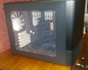

* Aken paremal, et saaksid oma ägedat masinat seestpoolt näha.

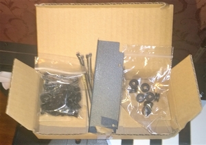

* Karp kõikvõimalike vajaminevate kruvidega ja jalgadega emaplaadile. Must metallist jupp, millega saad soovi korral optilise seadme paigaldada ja mõned kaablisidemed. Kõik mustad.
** See tõenäoliselt ei ole midagi uut, aga ma nägin esimest korda thumbscrew laadset "kruvi", millega saab emaplaadi jalgasid normaalselt külge kruvida.

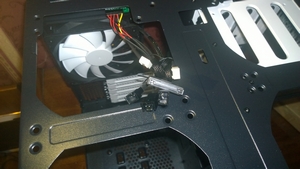

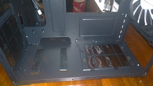

** Enne masina kokku panemist mõtlesin just, et oleks hea, kui siuke asi olemas oleks. Ja kui hakkasin emaplaadi paigaldamisel korpuse kruviassortiid sorteerima.. oligi, tänud Fractal  Pildid (Pildile vajutades näeb suuremat varianti.)
Spoiler

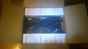

Pakend eest.
Pakend tagant.
Korralikult ära pakitud korpus.
Korpus pealtpoolt pakendist välja tõstetuna.

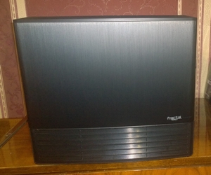

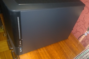

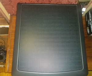

Korpus eest.
Korpuse suhtes vaade paremalt.
Korpuse suhtes vaade vasakult.
Korpus pealt.

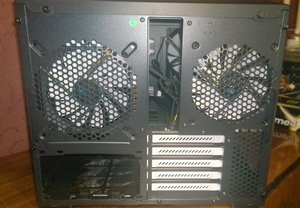

Korpus tagant.

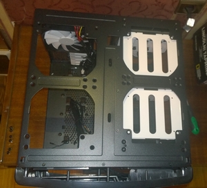

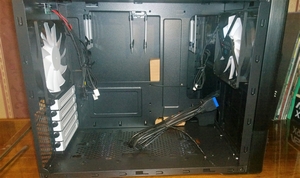

Vaade emaplaadikambrisse.

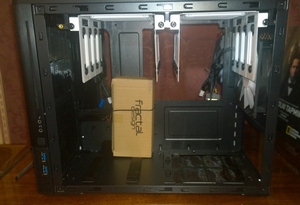

Vaade kettakambrisse.

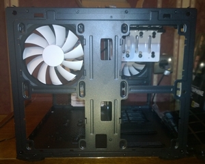

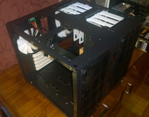

Vaade ülevalt, ülemine paneel eemaldatud.

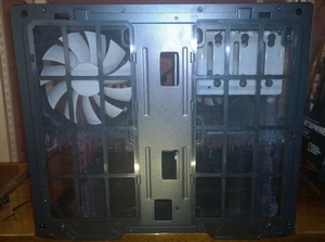

Vaade eest, esipaneel eemaldatud.
Vaade eemalt, kõik paneelid eemaldatud.
Karp varandusega, millega saab masina kokku keerata.
Vaade eest, ilma tolmufiltriteta.

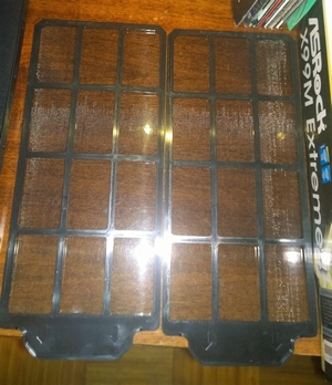

Eesmised tolmufiltrid kogu oma hiilguses.
Kettakambrisse parem vaade. Pildil kinnised velkroribad ja toiteploki all olev tolmufilter.
Vaade hirmsale roppusele, mis ülejäänud heale töö ja vaevale Fractali poolt suure põntsu paneb. (Ventikate kontroller)

Sidur - Võiks pisut kitsam olla.
Pidur - Korpus näeb välja kena, väike, elegantne. Must ja valge alati sobiv kombo ja siis on justkui viimase 5 minutiga külge kruvitud ventikate kontroller, oma koledate ketšupi ja majoneesi teemalise kaablitega.
Pidur - Vähe sellest, et need kaablid näevad hirmsad välja, on need liiiiiga lühikesed. Mul on praegu 4 3.5" ketast, kuhu läheb üks toiteka SATA kaabel. Siis on mul esipaneelis üks SSD, kuhu läheb veel üks SATA kaabel. Kui ma paneks sinna veel ühe SSD, siis see kaabel poleks ülearu raiskamine.
Ja siis see saatanasigitis, mis on samuti SATA toitega, mis on iseenesest hea, asub täpselt teiselpool korpust ja mul jääb ~1cm puudu, et saaksin kasutada olemasolevat kaablit, kuid ei, pidin toiteka külge panema kolmanda SATA toitekaabli spets selle jaoks.
Pidur - Esipaneel näeb väga kena välja, minu arust.... kuni sa seda puutud. Igasugused plekid ja näpujäljed jäävad äärmiselt kergesti peale ja see ilus esipaneel võib hetkega üpris inetuks muutuda. Hoia fiiberriie ligi vms.
Gaas - Välimus.
Gaas - Kaasas kruvi, millega väga kerge emaplaadi jalgasid kinni keerata.
Gaas - Velkroribad paremaks kaablitega majandamiseks.
Gaas - Kõik avad tolmufiltritega kaetud.
Gaas - Kaasas kolm 120mm ventikat.
Gaas - Väga head jahutusvõimalused, kui õigest kokku laod.
