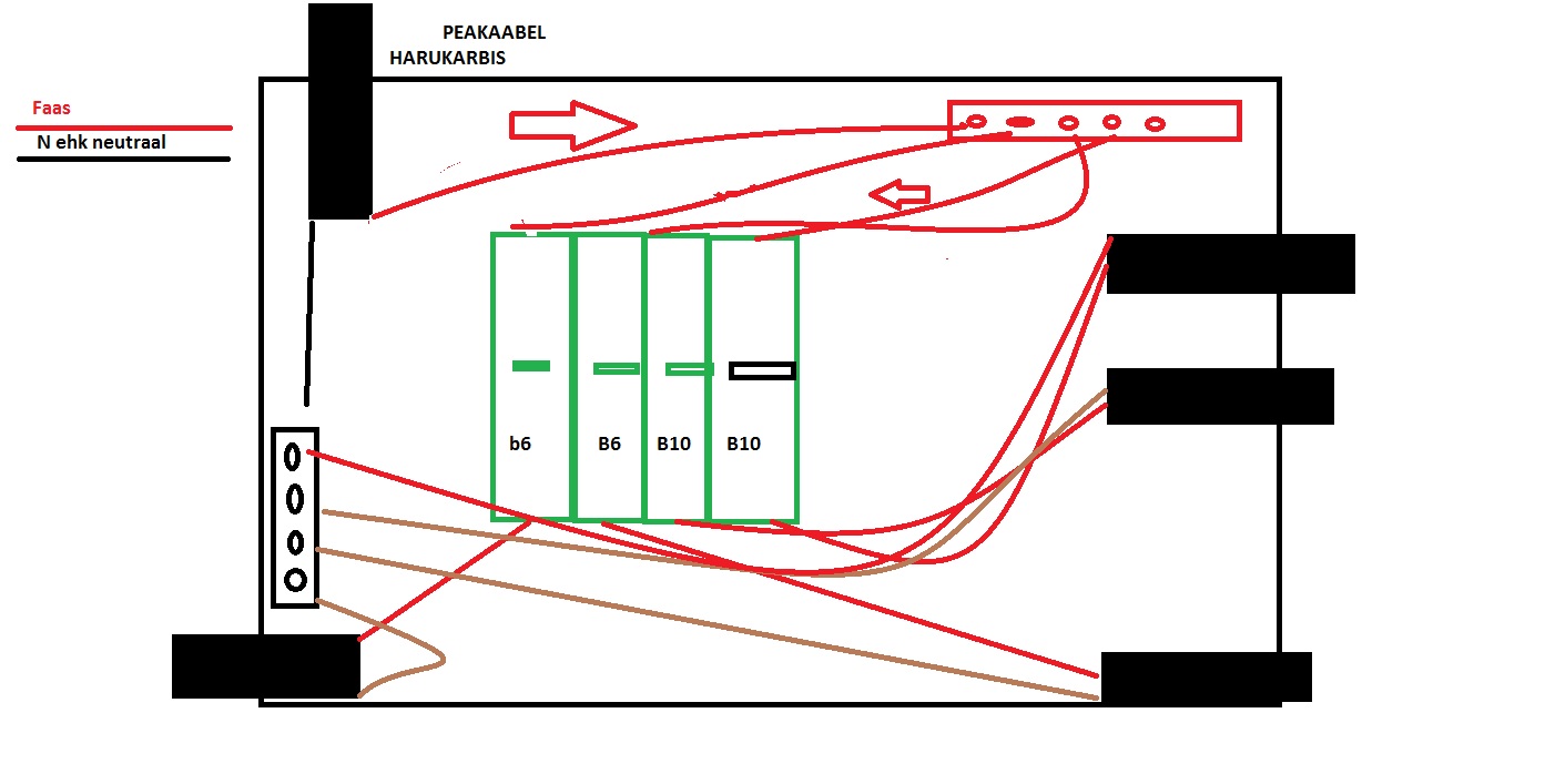

See pinge, olgugi, et on näiliselt väike, võib teatud oludes olla eluohtlik. Ja kõige halvematel juhtudel piisab sellest pisivoolust, et inimene "kirstu lennutada" ja siis hakkavad sugulased võitlema varanduse jagamise pärast.
Kas pinge lõhub ka elektriseadmeid?
Rikkevoolu kaitsme lasen kellelegi kilpi panna kui raha tekib.
Ise panin harukarpi automaatkaitmed ära.
Magamistuba b10, 1500w boiler b10, vannitoa tuled+ vent b6,duššikabiin b6
Ajutine lahendus et vool tagasi oleks, palju jätkamist.
Eelmine korteri omanik on kasutanud 1,5 juhtmeid.
Proovin homme või nv panna korralikult elektrikapi kus vask latti pealt ilusti juhtmes jookseksid mitte jätkatud.
Aga Suht piix on, lihtne on kapp valmis teha ja sealt juhtmeid vedada- vastupidi on piix kui juhtmed on jäigad.
Tänud kes viitsis mõelda ja nõua anda. Tean et elekter ei ole mänguasi. Reedel/ nv hakkan vaikselt Maanduse asja uurima et kas ja kuidas.
Suvel võiks vabalt kõik laiali tõmmata ja kap remonti teha

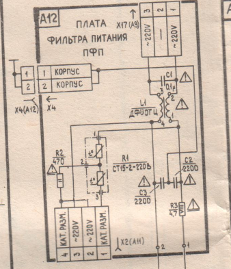

Neutraali nimetatakse ka nulliks. Mitte küll koolitunnis ega ametlikes paberites, jah, aga reaalses elus küll ja vabandust, et ma olen sedasi harjunud vanemate inimeste kõneviisi arvestades rääkima. Täpselt nagu ma räägin ka vindist ja mitte keermest, suplerist ja mitte nihkkaliibrist jne.
EMI filtrist on varemgi räägitud, ei hakanud seda üle kordama - kirjutasin vaid, et sellised seadmed peaksid kindlasti olema maandatud ja ilma maanduseta neid kasutada ei tohi - see on ka seadme paberites kirjas.
Läpaka keres ilmselt ongi just EMI lekkega tegemist, aga kui tõesti kõik muu ka pinge all on, siis ma nii väga kindel ei oleks, et igal pool on just EMI filtri lekkega tegemist ja seepärast soovitasin üle kontrollida lasta.
Mis puutub kolme faasi võrdse koormamise korral neutraalis pinge puudumisse, siis see on loomulikult absoluutselt õige (kui ükski rakendatud koormustest ei ole sellised, mis faasinihet põhjustaksid või kui kõik teevad seda võrdselt) - nii palju olen ka mina kolmefaasilisi süsteeme koolis õppinud. Ja natuke rohkem ka tegelikult, kuigi sellest on palju aega möödas ja tõepoolest igapäevaselt ei tegele selle ega elektripaigaldistega.
Aga siin ei ole sellise tasakaalustatud juhtumiga tegemist ju üldse. Võib-olla loen ma seda kapi skeemi valesti (juhul kui kolm kaldkriipsu kaabli peal tähendavad kolme faasi), aga tundub et seal on kõik neli korterit üheainsa faasi peal.
Või siis juhul
kui tõesti tuleb kolm faasi kappi ja on tõesti kolm faasi nelja korteri peale jagatud, ka siis ei saa need jagatud olla võrdselt, kui korteritele on võrdne koormus arvestatud (nagu kaitsete järgi võiks arvata) ehk siis juhul kui kõigis korterites on taga maksimaalne koormus, siis on neutraalis sama suur vool, kui oleks ühes korteris maksimaalne koormus ja teistes tarbimist ei toimuks. Ehk see ei saa nagu eriti tasakaalus süsteem olla isegi ideaaljuhul ja neutraali läbib vool pea alati. Seega on korraliku neutraali olemasolu ülikriitiline, muidu tekib lisaks voolule seal ka ohtlikule tasemele tõusev pinge ning kolmefaasilise süsteemi korral võivad ka seadmed saada toiteks kõrgemat pinget kui 230V (neutraali täielikul katkemisel kuni 400V).
PS ja loomulikult on jägajal õigus, et tuleb spetsialist kutsuda, nagu ma algusest peale soovitasin. Tal on vastavad mõõteseadmed ja saab ka kilbi neutraali teise otsa üle kontrollida vajadusel.

Dogbert, ma skeemi ei vaadanud, kuid kirjelduse põhjal ütlen, et just kolm või üks kriips kaablitähisel tähistab faaside arvu.

Jah, ma seda kahtlustasin ise ka, aga ei hakanud uurima. Aitäh.
ot:
Ma tõesti igapäevaselt ei tegele sellega ja pole skeemidel tingmärkidele väga tähelepanu pööranud ega ole nende joon(i/e)stamist kunagi ka õppinud. Nii palju kui ma koolides joonestasin, siis oli tegemist mehaaniliste seadmetega. Kõige keerulisem joonestuse kursatöö oli suur pronksventiil icon_lol.gif
Kolmefaasilistel skeemidel sai alati iga faas eraldi joonistatud ehk paigaldiste skeemidega ei tegelenud tõesti.
Siis on lihtsalt ebavõrdselt koormatud faasid seal, nagu sai mainitud.

Wusses kirjutas:
Et nagu mida sa seal siis nüüd tegid? Ühendasid neutraali ja kaitsejuhi läbi kaitselülitite? Ja faasid jooksevad kõik otse? Päriselt ka? Või sain ma valesti aru?

A.S., paistab, et tal jäi juhe lühikeseks ja jätkas seda kättesaadava värviga. Ääretu rumalus, seda muidugi, koro faasijuhiks panna ja ega N ka parem pole, see vähemalt voolujuht.
Ega seal muidugi täpselt aru ei saa, mis tehtud, midagi seal põlema läheb või saab keegi surma.

sõnum 23.03.2016 01:16:18 vasta tsitaadiga
Aga vaata ülevalt. Tundub, et sinised lähevad kaitsete alt välja, pruunid on lihtsalt omavahel kokku ühendatud. Paistab valesti?

sõnum 23.03.2016 01:20:48 vasta tsitaadiga
A.S., raske täpselt aru saada, tundub nii, mingi porr seal igatahes on. thumbs_down.gif
Me ei tea, kuhu juhtme teine ots läheb, lüliti või valgusti? PP puhul on jamasti jah.
Neutraaljuhti nii ehk naa läbi automaadi sedasi ei veeta, kui just kahepooluseline automaat pole. whip.gif w00t.gif

A.S. kirjutas:
Mingil põhjusel on ühentatud peakaabli külge Sinine Faasiks ja Faas siniseks. Kaitse peab olema ikka faasi poole peal mitte Neutraali
A.S. kirjutas:
Wusses kirjutas:
Sama jutt, kõik on õige. Sai kiiruga kokku pandud ja homme parandan ja üritan jätkamised ära kaotada nii palju kui saan.
Tahtsin ruttu enne pimedat lihtsat kokku saada
jägaja kirjutas:
Õiget juttu räägid.
Selline skeem, pmst sama asi aga ei ole neid kinnitus vask latte lihtsalt. Valesti ei tohiks ju midagi olla minu teada ?
Muidugi kui kellelgi on paremat ideed kuidas siis võib jagada icon_smile.gif

Wusses kirjutas:
A.S. kirjutas:
Et siis peakaabli musta (oli vist must?) soone külge olid ühendatud edasiminevate kaablite sinised sooned ja peakaabli sinise külge olid ühendatud edasiminevate kaablite pruunid sooned?

Wusses, sellist eraldiseisvat faasilatti pole vaja, on olemas sellised "kammi tüüpi" ja isoleeritud mis käivad otse kaitsmete külge, lisaks on selline lahtine latt kilbis natuke ohtlik.
Ehk siis faasijuhe esimese kaitsme külge ja edasi kaitsmed latiga kokku, selline konstrui võtab ka vähem ruumi.

Kuna seal vist oli iga kaitse erineva tootja oma, siis säherdune "kamm" võib ka mitte sobida. Kõige mugavam oleks lihtsalt juhtmejuppidest sillad teha, ühe lüliti pealt kaarega teise peale.
Ja peakilbist/peakaablist, nagu ma aru sain, tuleb nii sinine kui ka kolla-roheline soon? Õigus? Siis kummalegi soonele eraldi latt, mitte ainult neutraalile üksi. Aga kui ostad poest plastikkilbi, siis seal on enamasti mõlemad latid juba sees olemas (E: Vaatasin pildilt, et sinu kilbil on see teine latt millegipärast puudu, osta poest juurde).

A.S. kirjutas:
KKõige mugavam oleks lihtsalt juhtmejuppidest sillad teha, ühe lüliti pealt kaarega teise peale.
Ka see on täiesti aktsepteeritud lahendus.

Selge. Lati variant või siis sillad.
Peakaabel on vene kahesooneline valge. Niipalju kui ma nägin.

Peakaabel on siis kus-mis? See mis trepikojast korterisse, sinu tutika kilbini tuleb? Kui see alumiiniumsoontega on, siis seda ära küll sellise (neutraali)lati alla torka, kus kruvi otse soone vastu puutub.
Kommentaarid: 34 loe/lisa Kasutajad arvavad:  :: 0 :: 0 :: 34

Peakaabeli ühendus koht. Jääb mulje et see kahesooneline on Peakaabel.eelmise omaniku porno
Kui magamistoas remonti tegin kohe sisse kolides siis sai korralikud juhtmed pandud silmas pidades ristilõikeid.
Maanduseid ei ole ühendatud nii nagu peab, kaitse vahele pandud (kuigi b16 mis tuleks vahetada b10 vastu).
Magamistuba saab voolu dussiruumi kohalt (kus see porno oli ja kus ma kaitsmed lisasin)

tahanteada
Lõuapoolik
Lõuapoolik
liitunud: 04.04.2003
sõnum 23.03.2016 16:45:21 vasta tsitaadiga
Oh neid tänapäeva noori, Youtube ja nutitelefoni õppureid küll - kas teil vähe piinlik pole oma isade ja vanaisade ees - nemad küll teadsid une pealt, et kui seadmes kasutatakse EMI-filtrit, siis peab seade maandatud olema ja veeti usinasti uusi elektrijuhtmeid. icon_cool.gif beer_yum.gif
Nii, et asendage Youtube ja nutika õpe koolis käimise ja raamatuõppega, saate ise ka midagi eluks vajalikku selgeks. icon_cool.gif beer_yum.gif beer_yum.gif
Näiteks kasvõi seda, et EMI-filtreid on täis kõiksugu tehnika, alates arvutitest ja teleristest ning igasugu telefonilaadijatega lõpetades.
Ja nüüd veel siis paar asja:
1. EMI filtreid kasutatakse vähemalt juba oma 50-60 aastat või ka kauem.
2. Generaator-toidete korral on EMI-filtrid kohustuslikud.
3. Ilma EMI-filtriteta on trafotoited.
Ja nüüd siis pilt EMI-filtri joonisest ja see pärineb kusagil aastast 1980 ja oli kasutusel teleris Elektron 380 jt. analoogsed kümned erinevad mudelid.
Mis aga sellesse puutub, et 110V võib inimese kirstu lüüa, siis see lihtsalt on nii ja seda õpetatakse Elektri ohtutustehnika koolitustel.
Ja on väga lihtne, selle peale võiks ka igaüks niisama tulla:
Kui elekter läbib südant, siis on võimalikud nii:
A. südame arütmia
B. südame seiskumine
Ja kui südame seiskumisel kohest elustamist ei toimu siis teatud aja möödudes pannaksegi inimene kirstu ja maetakse maha. beer_yum.gif

Wusses
mehine eesti muffin
Wusses
liitunud: 31.03.2008
sõnum 24.03.2016 03:13:47 vasta tsitaadiga
Sillatud.
Kuidas ma saaksin ära kaotada jätkud või paremaks teha.
Üks variant et jätkan kõiki 3-4 jäika kaablit kiulise pehme 2,5 kaabliga. Isoleeri koorin nii palju maha et ulataks hästi . Jätkukoha lükkan seina sisse.
Kui piisavalt ruumi elektrikapi seintes siis nendega kinni panna:

Huvitav on see umbes igal 5 inimesel ei ole kadus maandust ja pole midagi juthunud (eeldusel et tänapäeva tehnikal on kõigil EMI Filter)
Haapsalus ühel tuttaval pole maandust. Pole mingit probleemi olnud. Maal kodus polnud miu teada maandust...

sõnum 24.03.2016 12:29:50 vasta tsitaadiga
tsitaat:
et kuda-kuda?
Ja kui ma su harutoosi pilti vaatan, siis kas seal mitte vask ja alumiinium pole otse kokku keeratud icon_question.gif icon_neutral.gif
Kui sinu korteriomand, siis alusta kohe kaabli vedamisega koridori jaotuskilbist oma korteri kilpi, mida sa seal ehitad. See tee kohe ära ja siis vaata edasi.

sõnum 24.03.2016 12:40:41 vasta tsitaadiga
Wusses kirjutas:
Selle võiks heal juhul ehk siis seina sisse lükata kui sooned on korralikult kokku keevitatud. Kui pole, siis jätkud tee ikka ligipääsetavas (haru)karbis.

sõnum 24.03.2016 13:08:46 vasta tsitaadiga
A.S. kirjutas:
Võib teha, kuid silla miinimum ristlõige on 6mm2. Sama kehtib kilbisisese kaabelduse kohta (ei kehti kilbist väljuvate kaablite kohta).
