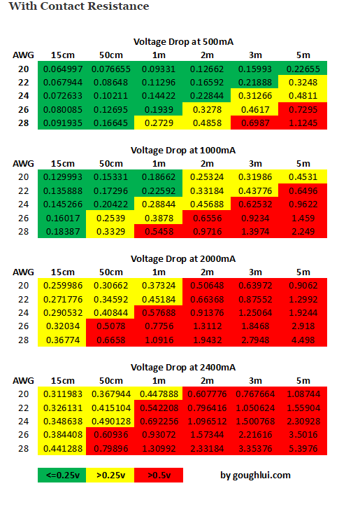

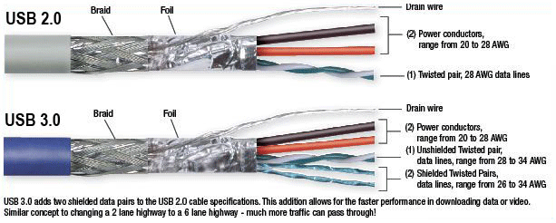

Piltide pealt nagu jämedust raske hinnata ja awg infot pole 99% juhtmetest
USB3 on jämedam kui USB2. Mu iPad3 laeb USB3 juhtmega, kuid USB2 kablaga mitte.
Natuke segaseks jäi. Usb2 ja 3 vahe on connectorites, juhe ei puutu üldse siia antud kontekstis
Spec järgne juhe peab olema jämedam.
Voolud suuremad, 500mA vs 900mA
Paar traati on siiski juurde kah tulnud.

ThedEviL, kuna siin oli juttu, et kaabel on jämedam siis ülaltoodud pildilt on näha, et juhtme ristlõige on ikka sama mõlemal variandil, ehk siis paar lisasoont j võib-olla paksem iolatsioon ei tähenda veel, nagu laadimissooned oleksid suurema ristlõikega.
500mA vs. 900mA puhul on kaabli soonte ristlõiked samad.

ronn, lõika pooleks ja leiad, et tegelikult on ta paksem ainult isolatsiooni arvelt. Juht on palju peenem kui originaal
