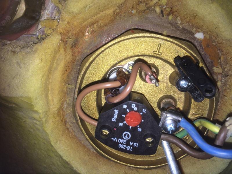

Hommikul oli boiler külmaks läinud. Tuluke põleb, vesi käib läbi, aga vesi on jahedapoolne ja näidik oli ka rohelisse alasse kukkunud.
See boiler on: http://www.sansan.ee/boilerid/elektriboiler-alma-ferroli-80l.html
Ostetud ja paigaldatud 2015. augustis lõpus, nii et mitte ülemäära vana just icon_neutral.gif Nõmme vesi vast ei tohiks nii karm ka olla, et selle ajaga sodi täis vms.
Millest veaotsingul alustada? Või mis üldse tüüpvead on. Termostaat?

Ma ühendaks toite otse kütteelemendile ja vaataks, mis saab. Kui on, siis ühenda läbi voolumõõtja. Saad kohe teada, mis ta teeb.
Termostaat mõõda ka testriga ära - kas annab kontakti või mitte. Kui ei, siis on ju selge.

Õhtul kui koju jõuan peab lahti tegema jah. Äkki saab lihtsama vaevaga korda.
Krt küll.
Tegelikult on garantiiaeg ka veel muidugi, aga no veits nagu nõme viia kuhugi remonti ja mida ma siis nii kaua teen. Mõttetu ju uus selleks ajaks osta. Mingit boilerirent vist ka pole olemas icon_lol.gif Keskküttel olid ikka teatud eelised.

Mul tuli boileri garantiiremont koju ja vahetas küttekeha ära lihtsalt. Aga mul oli teada ka, et küttekeha läbi. Kui nad midagi seal uurima tahavad hakata, siis tõenäoliselt peab viima kuhugi jah.

Mõõtsin multimeetriga küttekehase viivaid kontakte. Takistus puudub. Ei sõltunud termostaadi asendist. See vist peaks viitama küttkeha probleemile?
Keegi teab kuidas see hall junn ära peks käima? Trikiga? Jõuga? Ei käigi?

namstoop, see nn. hall junn ongi termostaat ja tuleb ära natuke allapoole tõmmates. Lihtsalt on küttekeha klemmide otsa lükatud.
Alles selle termostaadi eemaldamisel saad juurdepääsu kütekeha enda kontaktidele. icon_wink.gif

Termostaadil peaks olema ka lisakaitse mis võib olla rakendunud ja vajab mehaaniliselt tagastust.

Ma pole ammu kokku puutunud ja meelest läinud. Iseküsimus, miks rakendus? Juhus või püsiv probleem?
Pildil reset nupuke nähtav.

Okei. Kui krdi suure jõuga see sealt otsast ära käib. icon_rolleyes.gif Puruks ei tahaks ka tõmmata nagu.

Aga sikutasin siis jõug. esimene nõks tuli raskelt. Aga kätte sain. Multimeeter ei näita endiselt midagi.

Ei ole üldse nali. Kui see kaitsme resettimine ei tööta, siis tõmba kisa ülesse. Garantii ajal torgid, siis lükatakse veel su enda kaela see.

Kaitse hakkab asja pärast tööle, st seda, et midagi on seal kindlasti viga

Mul on seal selline reset nupp (see pisike must asi augus). Seda küll kuhugi vajutada ei anna. Eeldan, et see peaks pigem välja hüppama? Seega on siis vist kaitse sees. icon_rolleyes.gif

all hoidma paar sekki?

namstoop, keera temperatuur maksimumi, et releekontaktid ka kindlasti rakenduksid. Kui aga ei lase ikka voolu läbi siis poodi uue järele (ca.12 euri), või garantiisse, kui pesemata kannatab olla.

Oot misasja. Eks ma olen seda igate pidi juba keeranud, nii lõppu kui tagasi. Ei muutnud midagi.
Aga see, et tenni kontakte nüüd mõõtes multimeeter endiselt midagi ei näita tähendub ikka pigem tenni probleemi kui termostaadi? Kusjuures üks termostaadi kontakt on veidi must. Kõrbenud?

ma igaks juhuks mainisin seda termostaadi kruttimist. Siis OK. Igatahe, kui on küte läbi ja ka termostaat kutu siis garantiisse.

Noh termostaat äkki ei ole kutu. VÕi krt seda teab. Panin prooviks uuesti kokku ja juhtmed külge. Tulukese lööb põlema aga edasi on vaikus. Hoian veitsa sees, vaatan kas toimub midagi. ILmselt kui oleks mingi julla, millega tarbimist mõõta, siis saaks teada, kas üldse midagi tuleb järgi.

Blin. Võtsin siis täna boilerist küttekeha välja. Täitsa pael. Nõmmel pidi ju väidetavalt hea vesi olema. Poole aastaga mitme cm kiht peal ning ilmselt ülekuumenemise tõttu oli üks kontakt lihtsat küljest ära põlenud icon_neutral.gif Et nagu peabki iga mõne kuu tagant puhastama või.
Spoiler Spoiler Spoiler
Sai täna uue küttekeha. Öeldi, et sellele mudelile. Ja raisk on teissuguse otsaga. Teoorais nagu tundub sobivat, aga kontaktide ühendamiseks peab mingi teise lahenduse leidma. See, mis boileris oli, käis eraldi metallplaadi külge, mis siis omakorda tihendiga boileri külge. Uuel on kohe suur plaat küljes ja kontaktid isased, mitte emased. Lisaks olemasolev tihend sinna ka ei mahuks.
Peab homme jubinad kaasa võtma ja tagasi minema. Ehk saab sobiva komplekti kokku.

pilt vaadates arvaks, et süüdlane on sitt kontakt või lausa kontakti sattunud vesi. Puhas garantiikeiss!
See köömen tenni küljes ei põleta iialgi tenni läbi.
