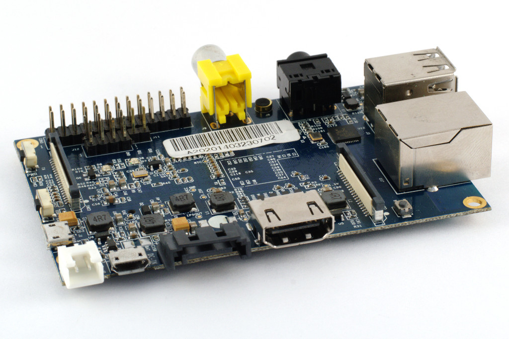

Ühel suvekuu õhtul viskas pähe mõte luua väikene server. Esialgu sai plaanitud miskit odavat Android telefoni aga kuna seal vastava äpi arendus lõpetatud ja asi enam ei tööta, tuli uurida miniarvuteid. Kuna Raspberry pi näitajad on väga tagasihoidlikud, siis sai hakatud uurima tema alternatiive (ja neid ikka on). Valik langes sedapuhku Banana Pi peale.
Millega tegu
Tegu olemuselt pangakaardist veidi suurema arvutiga. Oma väiksuse tõttu on teda mugav kaasa vedada ning arendada erinevaid süsteeme jne - kasutusvaldkond on lai. Ning mis põhiline tänapäeva elektrihindade juures - elektritarve on madal, või lausa olematu. Milleks tiksutada vähe ressurssi nõudvate asjade jaoks 24/7 suurt lauaarvutit kui Bananapi saab sama asjaga kenasti hakkama. Ka BananaPi hind on Raspberry pi tasemel aga selle raha eest saab hea 2x rohkem jõudlust.
Tehnilised Andmed
Mõõtmed: 92mm * 60mm * 1.0mm (vs Raspberry pi 85mm * 56mm * 1.5mm)
CPU: ARM A20 Cortex A7 Dual Core 900Mhz
GPU: ARM Mali400
RAM: 1GB DDR3 (jagatud videomäluga)
Network: Gbps
Video output: HDMI, CVBS
Audio output: 3.5mm, HDMI
USB: 2x USB 2.0
Lisaks Infrapuna, Power ja Restart nupud, SATA võimalus.
Tarkvara
Tarkvara poole pealt on pakkuda nii Lubuntu, Raspbian, Android 4.2.2 (kuuldavasti pidi varsti tulema 4.4.2 uuendus), Fedora, ArchLinux, OpenSuse, Scratch, OpenWRT.
Populaarsemad nendest on Lubuntu, Rapbian ja Android.
Ise olen proovinud nii Lubuntut kui Raspbiani - mõlemad töötavad kenasti, kuid buge ikka leidub. Näiteks Lubuntu all Firefox lihtsalt crashib suvalistel hetkedel - alla laadida netist ei kannata miskit. Chromega selline probleem puudub.
Kuna BananaPi on suhteliselt nõrga protsessoriga, siis tasub testida erinevaid brausereid netis liikumiseks. Kiirusevahe on märgatav. Ise olen hetkel pidama jäänud Chrome peal.
Youtube videode vaatamise (ja ka muude online videode) võib muidugi ära unustada, 240p kvaliteedis mingit pidi jõnksutab ära, aga kõrgema resolutsiooniga on masin täielikult koomas.
Mälupulgal/kaardil oleva SD kvaliteedis video suudab maha mängida, 720p kaadreid vahele jättes suudab mängida ja 1080p puhul liigub pilt totaalselt aegluubis. Muidugi ka siin oleneb, millise playeriga vaadata. Üks kasutab rohkem ressurssi kui teine. Ka XBMC on hetkel veel testimata.
Update:
Sai nüüd proovitud ära ka Android + XBMC. See lubab video/audio osas juba rohkem. Kuna hetkel puudub Hardware acceleration tugi, siis 1080p võib endiselt suu puhtaks pühkida. Kuid 720p mängimisega saab hakkama (vähemalt need paar minutit under the dome algusest, mis vahitud sai, probleeme ei esinenud). Hardware acceleration pidi tulema koos uue androidi versiooniga - kuna see täpsemalt tuleb, hetkel ei tea, kuid miski beta pidi juba kuskil tiirlema, seega pole asi ilmselt väga kaugel. Samuti pidavat olema võimalus hetkeversioonile see ise juurde leiutada, kui piisavalt oskusi on.
Netis brausimine oli suht talutav, ka tv3play/kanal2 lehelt järelvaatamised toimisid (enne tuli adobe lehelt flash installida). Samuti toimis kenasti XBMC enda tv3play plugin (kuigi mingil x põhjusel on sealt pooled saated listist puudu). Enda jaoks on ka probleemiks, et puudub bluetooth (ka usb pulgaga). Seisab üks bluetooth klaver ja androidi puhul saaks kenasti kasutusele võtta aga hetkel puudub tugi (sai juba arendajale kiri visatud, et ehk järgmisesse versiooni saaks sisse selle kah).
Netilehtedel brausimine on üllatuseks talutav. Massiivsete lehtede nagu Delfi, postimees laadimine võtab veidi aega ja kerimine pole sujuv, kuid kui miskit vaja kiirelt vaadata ja laua/sülearvutit pole viitsimist käivitada, siis ajab asja kenasti ära. HV foorum liigub suht kenasti.
Sai testitud ka sellist tarkvara nagu Mixxx. BananaPi suudab kenasti seda jooksutada, ka ühelt loolt teisele minek (crossfade) veel probleeme ei põhjustanud. Samuti toimis striimimine ladusalt. CPU usage oli ~60% kandis
Torrenti rebis alla ~40Mbps, CPU usage oli sel ajal 30% kanti (taaskord peaks olenema ka suuresti torrenti kliendist - ühega saab ilmselt suuremaid kiirusi kui teisega).
Peale bootimist idles tiksudes on RAM kasutus kuskil 100-200mb vahel (ise senimaani üle 500mb pole saanud), seega hetkel on teda piisavalt.
Üheks probleemiks tarkvara osas on minu jaoks ARM protsessor. Teatud tarkvarad lihtsalt ei toeta seda ning tänu sellele saab kas palju guugeldada, et asi toimima saada kuidagi või otsida alternatiivset tarkvara. Õnneks katsetada saab julgelt sest mälukaardile värske OPsys installl võtab paar minutit.

Tore vidin.
Raspberry Pi mängib 1080p'd lõdvalt kuna vastava töö teeb raud ise ära. Kas BananaPi puhul seda võimalust pole? St ma ei mõtle flashi vaid nö. tavalist AVI, MP4'ja jne.

Allwinner A20 peaks potentsi küll olema
tsitaat:
· HD H.264 2160p video decoding
· Multi-format FHD video decoding, including Mpeg1/2, Mpeg4 SP/ASP GMC, H.263, H.264, VP6/8, AVS jizun, Jpeg/Mjpeg, etc.
· H.264 High Profile 1080p@30fps or 720p@60fps encoding
· 3840x1080@30fps 3D decoding, BD/SBS/TAB/FP supported
· Complies with RTSP, HTTP,HLS,RTMP,MMS streaming media protocols

Mark0 kirjutas:
Tore vidin.
tsitaat:
Video Engine (Phoenix 3.0)
● Video Decoding
–Support picture size up to 3840x2160
–Support decoding speed up to 1080p@60fps
–Supported formats: Mpeg1/2, Mpeg4 SP/ASP GMC, H.263 including Sorenson Spark, H.264 BP/ MP/HP, VP6/8, AVS jizun, Jpeg/Mjpeg, etc.
● Video Encoding
–H.264 HP up to 1080p@30fps
–Jpeg baseline: picture size up to 4080x4080
–Alpha blending
–Thumb generation
–4x2 scaling ratio from 1/16 to 64 arbitrary non- integer ratio
Kommentaarid: 85 loe/lisa Kasutajad arvavad:  :: 0 :: 2 :: 78

Aa, nüüd ma saan aru küll. Spetpleierid/softid nagu näiteks XBMC on veel testimata.

Väike update androidi + xbmc osas.

Mis teenust see masin sul 24/7 püsti hoiab.
Peale voolukatkestust läheb masin ise tööle ja taastab teenuse.
Kogu ülevaates räägid ainult milliseid multimeedia arvuti võimalusi see seade võimaldab.

Icecast server.
Striim tuleb sisse üle neti ja see jagab kiirema ühenduse taga rohkematele inimestele välja. Tiksub UPSi taga.
Kellele ja milleks see icecast server on - jätan enda teada. Igaljuhul sisuks pole muusika vaid miski muu.
Eks see multimeedia ole põhiline, mis inimesi huvitab. Ma ei jõua ka kõiki servereid läbi testida, et mis jookseb ja mis mitte.

SATA ja võrguotsale ka mingeid teste teinud oled?
Huvitab just see kui palju sealt REAALSELT infot läbi mahub. Paberile võib igasuguseid numbreid kirjutada.

Kahjuks pole, kuna selleks vaja veel sellist kaablit
Spoiler Spoiler Spoiler
Sain kh Android 4.4 beta peale, 1080p video toimib kenasti.
Mõtlen juba teise ostmisele, saaks maale väikese gaming boxi teha retromängudega thumbs_up.gif

Väikese nokitsemise tulemusena või eraldi toite korral saaks ka ilma sellise kaablita.
Interneti avarustes olev info räägib, et võrguotsa lagi jääb kuhugi 250Mbit/s juurde. Viitaks nagu sellele, et nad on selle samamoodi üle USB lahendanud, nagu RPi'l.
SATA jõudluse numbreid mul leida ei õnnestunud aga sisetunne ütleb, et selle perf. jääb arvatavasti kuhugi samasse suurusjärku.
Viitsid, lase seal korra 'lsusb -t' käima ja posti tulemused siia.
