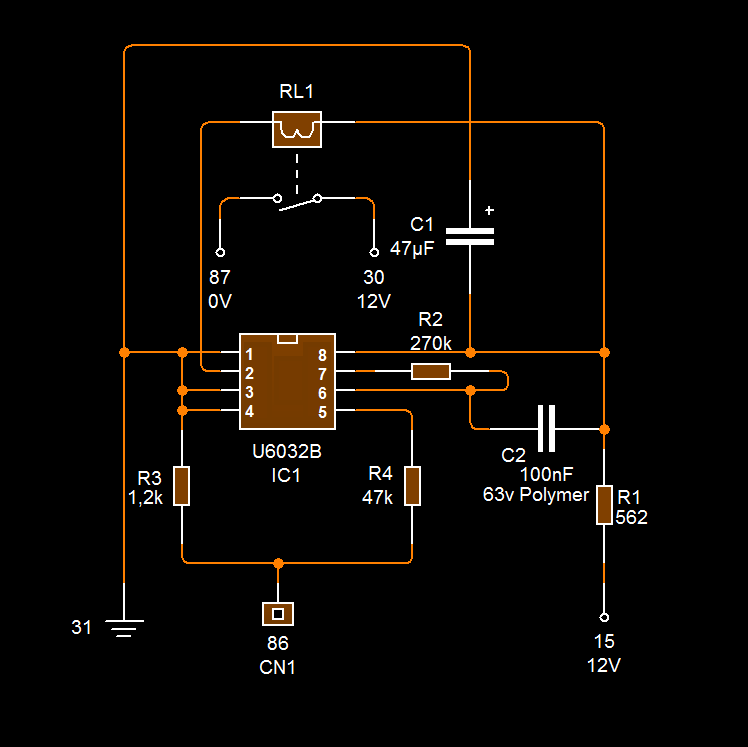

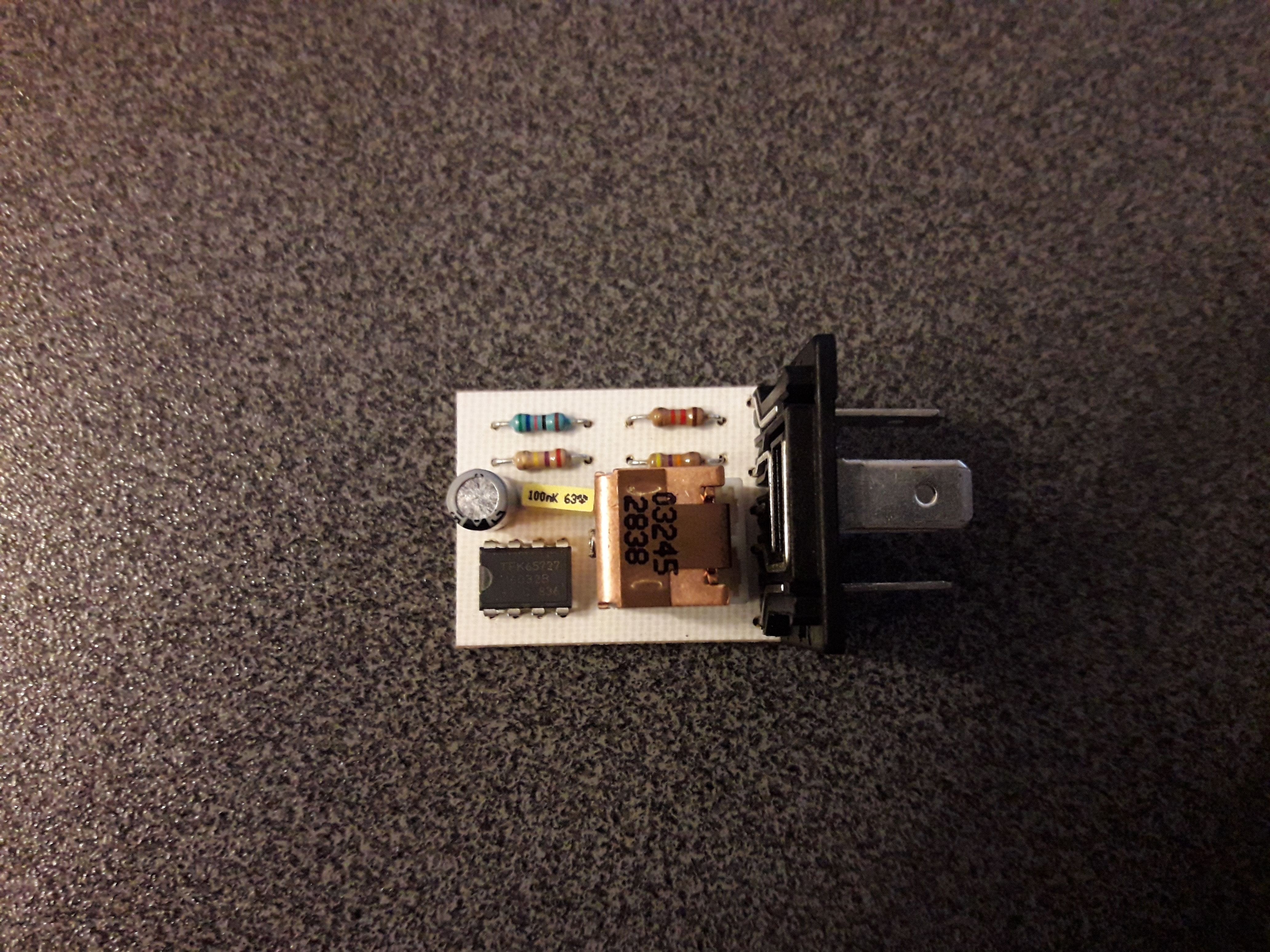

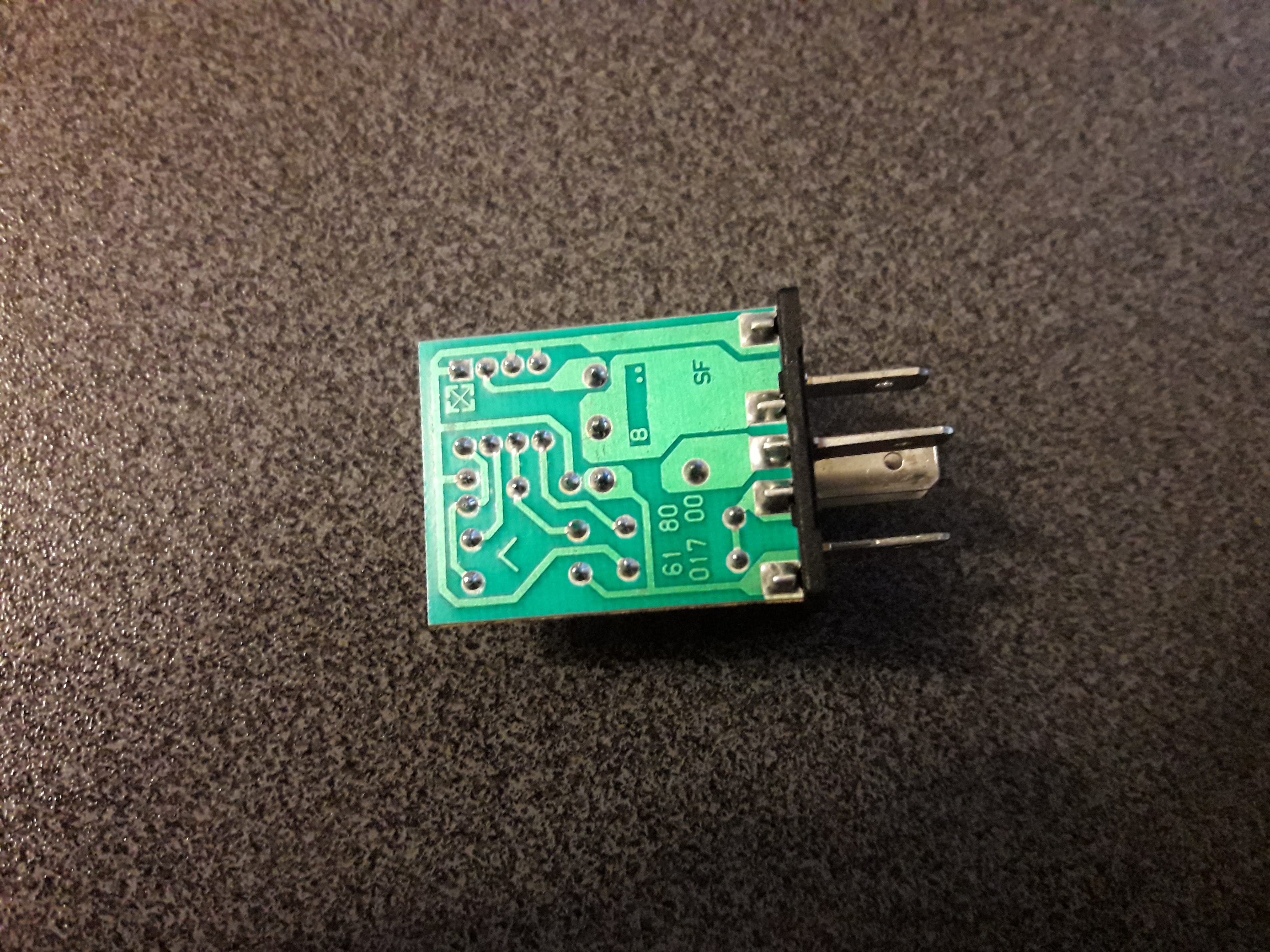

Mul on tegelikult täitsa originaal releed olemas olnud juba mitu aastat, kuid täna otsustasin et teen ühe lahti ja vaatan mis karul kõhus on, kuna müüki ilmusid ühed samasugused istmed, millel Samuti releed puudu.
Igastahes elektrooniku võhikuna sain päris kiiresti omal skeemi paberile. Hiljem ka arvutisse et teha viisakam skeem.
Kogu süsteemi kontrollib kiip U6032B https://www.mouser.com/datasheet/2/36/doc4771-49567.pdf
Nüüd aga küsimus.
Kas kuskilt on võimalik tellida tühje 5 jalaga 12v automotive releesid, millel pcb plaati koht sees?
Mõte oli ise need releed teha, aga vaja oleks toorik korpuseid. ebay ja google jätsid pika ninaga. Kelleltki teiselt ka küsida ei oska.
_________________ Inimesed arvavad, et geenius on olla lõbus, aga nad ei saa aru, kui raske on välja kannatada kogu maailma idioote |
