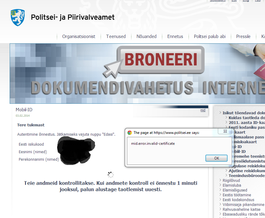

sõnum 03.02.2014 16:37:51 Probleem ID-kaardiga vasta tsitaadiga
Kui üritan politsei.ee lehel mobiil-ID 'd aktiveerida siis autentimine õnnestub, aga klikates edasi saan sellise errori:
Spoiler Spoiler Spoiler
Testides sama asja sõbra ID-kaardiga siis antud errorit ei tulnud, seega viga masinas ega lugejas olla ei saa. Füüsiliselt on kaardil väike, poole sentimeetrine pragu, kiibist asub see üsna kaugel siiski. Kas selles võib olla põhjus?
Internetipanka ID-kaardiga ka ei lase siseneda, ütleb:
tsitaat:
ID-kaardiga sisselogimisel tekkis viga. Palume teil proovida mõne aja pärast uuesti, kui sisenemine ei õnnestu, siis abi saamiseks SEB klienditoe numbrile 665 5100 või ID-kaardi abiliinile 1777
Kuigi PIN1 laseb ilusti ära panna...

Lase Kodakondsus-ja migratsioonibüroos üle kontrollida.

Viimasel ajal ID-kaardi softiga 3.8 esineb aegajalt probleemi kus saab ID-haldusvahendi ilusti käima, kuid digidoc client ütleb, et kaarti justkui poleks lugejas.
Üldiselt on kõigil juhtudel erinevate anomaaliatega minu praktikas aidanud http://www.id.ee/index.php?id=36565 kirjeldus mis jääb allolevasse lõiku:
Peale toiminguid ID-kaardi lugejasse sisestades esimest korda leiab windows niiöelda "Estonian Natianal ID-card" nimelise device trays toimub ka kohe sellele driveri install.
Siis peaks kõik toimima kui ID-kaardi endaga kõik korras.

Juba teist korda on nii, et tahab uuendust installida IDkaardile, aga lõpuks ikkagi error.
Praegune versioon - 3.12.0.1196, avaldatud 26.01.2016, uus vist pidi tulema 4.02 või midagi...
Kommentaarid: 22 loe/lisa Kasutajad arvavad:  :: 0 :: 0 :: 22
tagasi üles
A.S.
HV Guru
liitunud: 27.10.2003
Autoriseeritud ID-kaardiga

WäntWõll
make.believe
WäntWõll
liitunud: 18.01.2005
sõnum 31.03.2016 13:44:30 vasta tsitaadiga
bingo kirjutas:
Ma ei klõpsanud, nagunii aru ei saa. panin lihtsalt kinni. Ma olen rohkem nagu "next-next" tüüp.
Kui uuesti proovid peaks ju tulemus sama olema!

WäntWõll
make.believe
WäntWõll
sõnum 31.03.2016 14:01:21 vasta tsitaadiga
Applying execute package: Minidriver.X86, action: Install, path: F:\ProgramData\Package Cache\{6B5DBC00-3A45-43F1-8390-94012A806832}v3.11.0.1175\minidriver_3.11.0.1175.2.x86.msi
Pakun, et proovi nii.
Käivita uuendus ja esimeses aknas ära klõpsa kohe install vaid võta "valikud" ja võta linnuke ära kõige ülemisel valikul, klõpsa ok ja install.

bingo
HV kasutaja
bingo
liitunud: 19.01.2005
sõnum 31.03.2016 14:08:56 vasta tsitaadiga
1. oli ID kaardi tugi, eemaldasin ja õnnestus. Suur tänu sulle WäntWõll.

WäntWõll
make.believe
WäntWõll
sõnum 31.03.2016 15:06:22 vasta tsitaadiga
Logi järgi see oli justkui olemas ja selle eemaldamine ei õnnestunud ja kui on olemas, siis mis tast ikka sundida.
Versioon on sama aga imelik paigalduse kala ikka.
