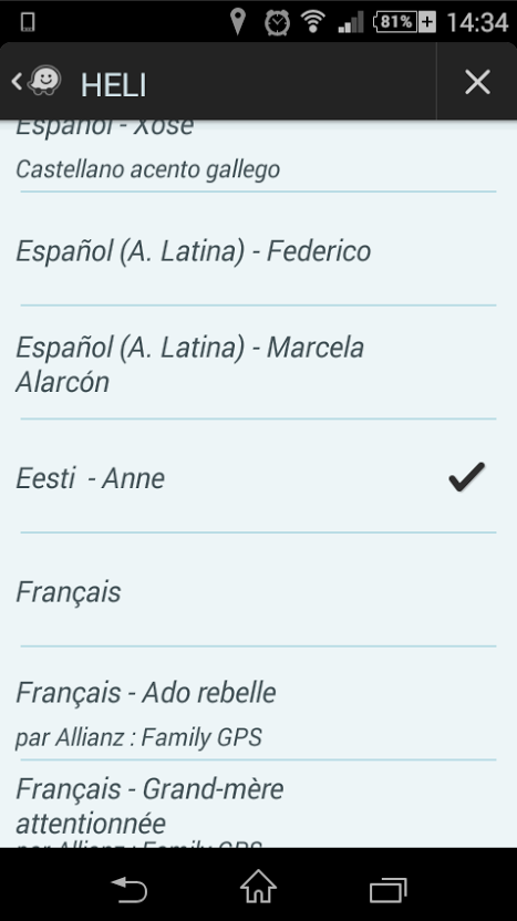

Eestikeelse juhendamise saab saab vajadusel juurde nikerdada. Ise kasutasin TomTom-iga kaasasolevat Anne audiot. Testisin ka Navitel-i heli, aga sealne tibi pajatas mingi veidra aktsendiga.
Pildike menüüst kah:
Palun täpsemat infot, kuidas saavutatud.

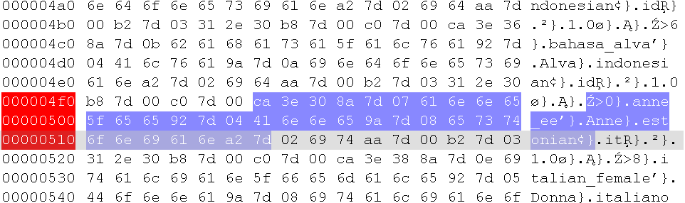

No TomTom-iga on kaasas 2 eestikeelset audiot, Anne ja (vist) Jüri. Anne audio failid on data80.vif/data80.chk.
Nüüd viftool appi. Käsurealt:
viftool split data80.vif
Tekib hunnik ogg-formaadis audiofaile. Need tuleb kõiksepealt mp3-formaati ümber lüüa (kasutage omale sobivat softi).
Nüüd tuleb failide laiendid ära muuta mp3->bin ja seejärel failidele õiged nimed anda.
Järgmisena tuleb teha waze kausta sound alamkaust anne_ee (minul näiteks mtp://Xperia E3/Sisemälu/waze/sound/anne_ee)
ja kõik audiofailid sinna ümber kopeerida. Ja nüüd veidi keerulisem osa. Selleks, et valik ka menüüsse ilmuks, tuleb mudida faili prompts_conf.buf (asub waze juurkaustas).
Kindluse mõttes tegin selle töö hex-is (kasutasin Notepad++ HEX pluginat). Asendasin lihtsalt ühe itaalia keele eesti keelega.
Igaks juhuks tasub muditud buf-failist nt sound kausta koopia teha, kuna vähemalt korra on (tõenäoliselt mingi update käigus) mul see fail uuesti tagasi muudetud.
Siis pole muud kui kopi-peist vaja teha, et eesti keel menüüsse tagasi ilmuks. Ehk aitab ka, kui failile read-only atribuut seada, pole veel ise testinud.
Mõned agad kah asja juures.
Sõidu alustamise teateid (StartDrivexx.bin) ja igasugu hoiatusteateid Annel pole (vähemalt minu versioonil), need jätsin engliisi keeles.
Samuti polnud 1km teadet, selle asendasin 800m teatega. Lisaks pidin lõikuma faili Roundabout.
Ühesõnaga nikerdamist on ja asi pole kaugeltki täiuslik, aga asja ajab ära. Loomulikult saab samal moel ka ise kõik vajalikud tekstid sisse lugeda,
aga lihtsalt mulle see Anne hääl meeldis, seepärast kasutasingi seda icon_smile.gif
