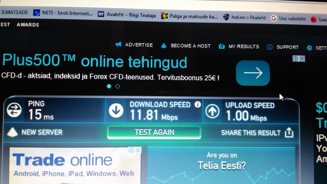

Käisin kohapeal, mingi paralleeltelefonide erootika oli tõesti sinna ehitatud kunagi. Tegin ringi.
Otse seinas oli parim SNR 17.2dB; rate 43000, aga sinna ei saanud ruuterit jätta, oleks vaja kogu võrgukaabeldus seljuhul ringi teha.
Huvitav et otse seinas Upstream kehvem kui pikema kaabliga SNR 8.7; rate 8000.
Telekas näitab et 20/5 on ikka aktiveerimisel ja interneti kiirus on 12/1 vahet pole mitu telekat mängib.

KillFrenzy, No ühesõnaga need on juba enamvähem rahuldavad parameetrid ning nendega peaks kõik toimima, nii see mis sul otse oli kui ka viimane seis pildil, kuigi kadu on sisevõrgus suhteliselt suur.
Kui teenus on aktiviseerimisel siis pole automaat oma tööd veel lõpuni teinud, port valmis, netiskeem muutmata.
Saan aidata kui soovid, ei oska muidu öelda, kus või mida automaat ootab.

indrekp kirjutas:
Toas on telefoni kaabel viidud teise maja otsa miskise 4 keerupaarise kaabliga. Ühe paari kasutasin seina karbist ruuterile signaali jaoks, teise paari ruuterist phone pesast tagasi seinakarbi juurde telefoni jaoks, mis pidi kindlasti toimima.
Peale pikemat ootamist 123 vahetasid miski proofili ära.
Telekad kinni, nüüd parim tulemus 14/5

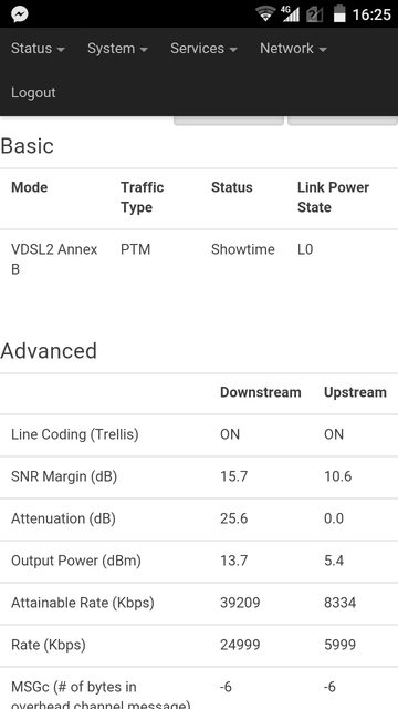

Mul jäid need Attainable Rate näitajad peale viimast Inteno uuendust väiksemaks (või õigemin peale seda kui esimene RC7 tuli).
Enne olid näitajad umbes 105/35
Peale uuendusi on nüüd jupp aega olnud näitaja umbes 85/15
Aga 60/10 oli veel mõni päev tagasi menüüdes pakkumisena olema.

Attainable Rate on 70000 ja karv peale aga 60/10 iseteeninduseses ei pakuta. Samuti support agent elioni lehel ütles et 40/10 on max. Aga kui ma ikkagi tahaks rohkem maksta ja rohkem saada siis kuidas on võimalik?

Kui mul on Attainable Rate (Kbps) Downstream 105864 ja Upstream 30525, siis see peaks võimaldama tegelikult kuni 100/30? Mbit ehk Telia VDSL võrgus pakutav 60/10 on reaalne? Hetkel tundub, et Pordi kiirus on piiratud vastavalt paketi maksimumile: 44999 Down ja 12000 Up. Iseteenindus pakub küll jah sisselogitult 60/10 aga tea, kas välja veab.Tahaks proovida tegelikult.

Kui siis ainult lühikese distantsi pealt ilmselt. Kaabelduse kvaliteet loeb ka. Minu elamisse tuleb maaalune musta isolatsiooniga telefoni välikaabel, midagi sellist:
Edasi juba tavaline telefoni liinikaabel. Kas kvalifitseerub 100Mbit võimeliseks, ei tea.
