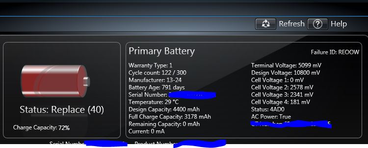

tõmbasin HP battery check programmi ja seal on Status: Replace
selline pilt sealt:

Või eBayst või mõni AHV müüb ka kindlasti. Pildi järgi üks cell ära surnud ja sellest äkitselt see tingitud?

Tundub isegi, et kaks celli, Cell 1 ja Cell 4.
kas cell 1 on lühises niivõrd? ei tea seda aku värki nii hästi..
edit: imelik, et mõnedel veel see probleem olnud HP'ga http://h30434.www3.hp.com/t5/Notebook-Hardware/Laptop-Charger-Plugged-In-But-Not-Charging/m-p/1473511
Kuigi ma ei usu väga, et seda akut saab parandada. (ma ei taha kuulda neid jutte et saab, sest see ei ole enam ohutu tegevus, kui elustada surnud akut, siis on suurem võimalus, et midagi halba juhtub).

Suurima koormuse all on alati aku esimene ja viimane cell, kuna nemad saavad ja annavad esimestena voolu.

| Sellel akul on 6 elementi, mis on ühendatud skeemiga 2P3S ehk siis 2 paraleelis ja 3 elementi järjest. Laadimiselektroonika võimaldab kasutada ka 2P4S skeemiga ühendatud elemente (8 elemendiline aku). Konkreetse aku puhul seetõttu ei kuvata esimese elemendi kohta infot (kuna seda pole lihtsalt). Nagu ka mainiti on 4 element alalaetud ning ilmselt rikkis. Just sel põhjusel ei saagi akut kasutada. Liitium akusid (1 elemendi nimipinge on 3,7-4,2V) laetaksegi laadimiselektroonika poolt igat elementi (või nende paari) individuaalselt ning balanseeritult. Balanseeritult tähendab seda, et kõikide nende elementide laengut tõstetakse kõigil ühtlaselt. Korras aku puhul peavad kõikide elementide pinged olema ligilähedased erinedes vaid 0,1-0,2V võrra. Samuti elektroonika blokeerida aku kasutamise, kui tema elemendi pinge on langenud alla 3,7V. Selle põhjuseks on asjaolu, et liitium akude eluiga lüheneb drastiliselt, kui nad on alalaetud (alla 3,7V) või ülelaetud (4,2V). Enamasti PC tüüpi sõlearvutite akude laadimiselektroonika paikneb aku sees. Aku juhtloogika ning arvuti emaplaat suhtlevad omavahel tavaliselt i2c andmesiinga. Kasutada võidakse kodeeritud sõnumeid, et välistada tootja poolt "vale akude" kasutamist.
