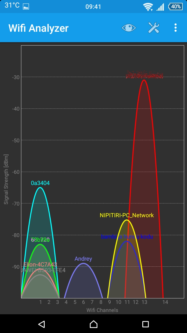

sõnum 02.12.2015 23:12:32 vasta tsitaadiga
indrekp kirjutas:
Cloner kirjutas:
indrekp kirjutas:
Uuenda julgelt, uus on wifimured lahendanud. Seda oled juba ilmselt lugenud mis teistmoodi on.
Krt ei lahenda ju, ikka jamab edasi.
Ruuterit käisin ka vahetamas, abi ei midagi.
Milles viga avaldub, võrk näha, ei ühenda või ei anna ip'd või mida?
Algseaded ja wifi käsitsi uuesti häälestamine?
Tootja poolelt on teadmine, et uues softis on wifi kindlalt korras, üksikuid juhtumeid on üksipulki vaja lahata. Ma olen ehk soovitanud, aga kui seadmel garantii olemas siis rangelt soovitaks garantiikorras juhtumi lahendamist, las tehnik tuleb vaatab oma pilguga veel üle.
Korra juba vahetasin ruuterit.
Viga seisneb selles, et levi on, ip ka ilmselt sest aegajalt töötab aga enamus aega selle ühenduse kaudu kuhugi ei saa.
Muutnud olen niipalju, et kanal 13 peale, uue ruuteri panin vana wifi nime ja parooli.

Cloner, need 13,14, 15 kanalid on kuuldavasti suht probleemsed nii ühe kui teise seadmega ühendumisel. Kasuta soovitatavalt allapoole kümmet numbreid.

jägaja, Minul töötab 14@ upper sideband kanal (kõrgemaks ei saa 2,4Ghz puhul panna) normaalselt.

Tomorrow, ma ei väidagi, et ei tööta üldse. sony nutitelefonid olid sellised, mis küll paberil toetasid, kuid üle maailma tulnud tagasiside kaudu selgus, et reaalselt ruuteriga koostööd ei teinud.
Ehk siis neid seadmeid võib olla teisigi.
Number on number ja reaalsuses võib nii mõnigi seade jonnida.

Selles mõttes on hea et enamus aega selle ühenduse kaudu kuhugi ei saa. Sul pole midagi kaotada, telli tehnik kohale, näita probleemi ja las teeb garantiivahetuse, kui ruuteri viga.
Loodetavasti tehnik midagi seadistuses või arvutis probleemset ei leia, siis pole tegemist garantiijuhtumiga.

Minu 2011 aasta Sony Ericsson jah ei ühendanud kõrgetesse kanalitesse. Praegu Z3 Compacti puhul võin kinnitada, et kõik toimib ka kõrge kanali puhul.

Lol meil on küll 2,4Ghz eeter suht täis. 5Ghz samas tühi nagu kõrb icon_biggrin.gif
