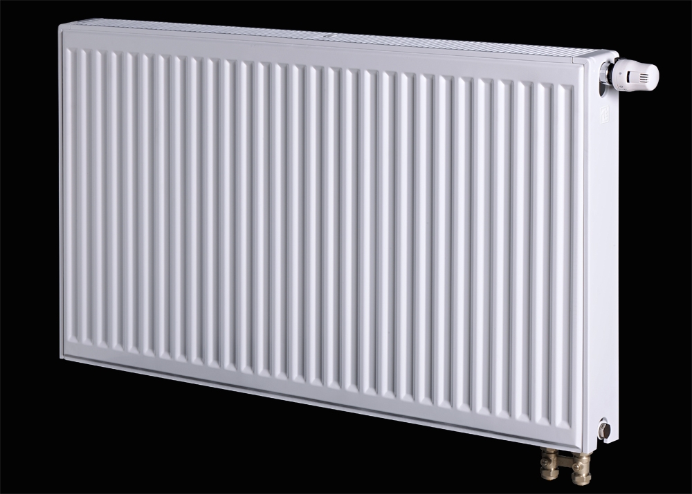

Horisontaalne boiler vilistab ?! kui külma vett lasta esimesed mõni sekundit. Mis valesti võib olla või ongi selline feature?icon_biggrin.gif

sooty kirjutas:
Ei, radiaator vilistab kui termostaadist kuuma juurde keerata. icon_wink.gif
Hakkab rohkem vett läbi käima ja see mingil põhjusel viliseb või sahiseb. Varem ei ole kõrva jäänud, äkki termostaadil mingi tihend vms? ei taha niisma lahti kiskuda, tasuta netist diagnoosida lihtsam kui remondimehele plekkida.
Teine variant on vist veepump? Kavitatsioon ja muud sellised uhked terminid, mis kunagi aastaid tagasi manuaalist silma jäid, aga mulle midagi ei öelnud..
Pean pool ööd kontoris istuma ja pilti pole, aga ehituselt sellised muidu:
Spoiler Spoiler Spoiler
Ei saa kirjeldusest hästi aru, kas tegu on uue süsteemiga või juba aegu töötanud süsteemiga, mis nüüd häälitsema on hakanud?
No üldiselt on nii, et kiiremimini liikuma pääsev suurem veehulk peabki rohkem häält tegema.
Põhjuste väljaselgitamine vajab rohkem infot küttesüsteemi kohta. Milline tsirk pump, milline juhtautomaatika, jne. See esimene küsimus muidugi kõigepealt. icon_lol.gif

Töötanud süsteemil võivad termostaadi klapid logisema hakata ja siis hakkavad helisid tekitama. Sümptomiks on ka see, kui termostaadi asendi muutmisel muutub heli toon. Vilin on veel nö . kerge häda. Mul hakkas üks tiksuma, nii et maja kajas.
Mina alustaks termostaadist.
Alpha seeria pumbad peaks olema vägagi töökindlad. Viguri pärast võid selle vooluhulga regulaatoriga mängida pumba peal, no võibolla on mingi osake ebasobivasse kohta sattunud kogemata. Siis ehk loksutab paika.

sooty kirjutas:
The_Boss kirjutas:
sooty, a ei, ma uurisin enda probleemi kohta. Tuli lihtsalt meelde, seoses sinu küsimusega icon_biggrin.gif
The_Boss kirjutas:
Boileril tagasivooluklapp on? Toimib?
Seda kontrolliks esmalt vast.

Võibolla on õhk sisse tulnud. Lihtne välja lasta. Miinuskruvikeerajaga, alla kasvõi väike tass.

sooty kirjutas:
Vesi hakkab kiiremini ringi käima, kuna termostaat üritab nõutud temperatuuri kätte saada. Sellest võibki tulla see sahin vms. Küttevee temp kõrgemaks ja saad voolu kiiruse madalamaks. Õhk ka muidugi välja. Mul ise kasutan osades ringlustes automaatõhuteid. Väga mugav asi.
Enne kui lammutama hakkad, proovi sellised elementaarsed asjad ikka ära.
