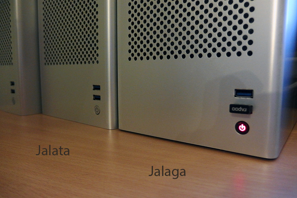

Hiinas juba jõulud, kohapealt saab ka kummijalgu http://yeint.ee/?route=product%2Fsearch&keyword=kummijalg&category_id=0
Kommentaarid: 152 loe/lisa Kasutajad arvavad:  :: 0 :: 3 :: 141
tagasi üles
pirts
HV vaatleja
liitunud: 08.03.2011
sõnum 03.11.2015 19:10:53 vasta tsitaadiga
DJope kirjutas:
thumbs_up.gif Noh nüüd on juba kahjuks hilja. Need on kõik liiga kõrged, peale esimese aga see pole ilus icon_biggrin.gif
tagasi üles
Etz
HV Guru
Etz
liitunud: 27.01.2005
Autoriseeritud ID-kaardiga
sõnum 03.11.2015 19:19:54 vasta tsitaadiga
pirts, neid ei kannata jalgadeks kasutada?
Ma olen neid korduvalt sel otstarbel pruukinud.
Tegemist siis uste jaoks mõeldud löögileevenditega.

Ise olen vanematel kastidel kõvad plastjalad asendand nende pehmete vahtkummist jalgadega mida näiteks tooli jalgade alla pannakse.

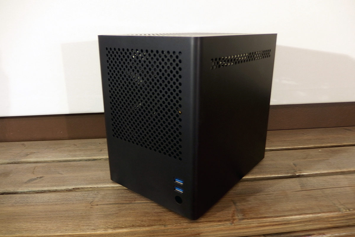

Spoiler Spoiler Spoiler

Kui tuli rohkem kui 1 siis paluks bronni =)
_________________
Make no mistake. Despite every good thing i've ever done... I'm still a bad person
Kommentaarid: 153 loe/lisa Kasutajad arvavad:  :: 0 :: 0 :: 144
tagasi üles
pirts
HV vaatleja
sõnum 30.11.2015 12:21:32 vasta tsitaadiga
StarLight kirjutas:
Musti kahjuks pole veel rohkem. See ainuke proovikast.

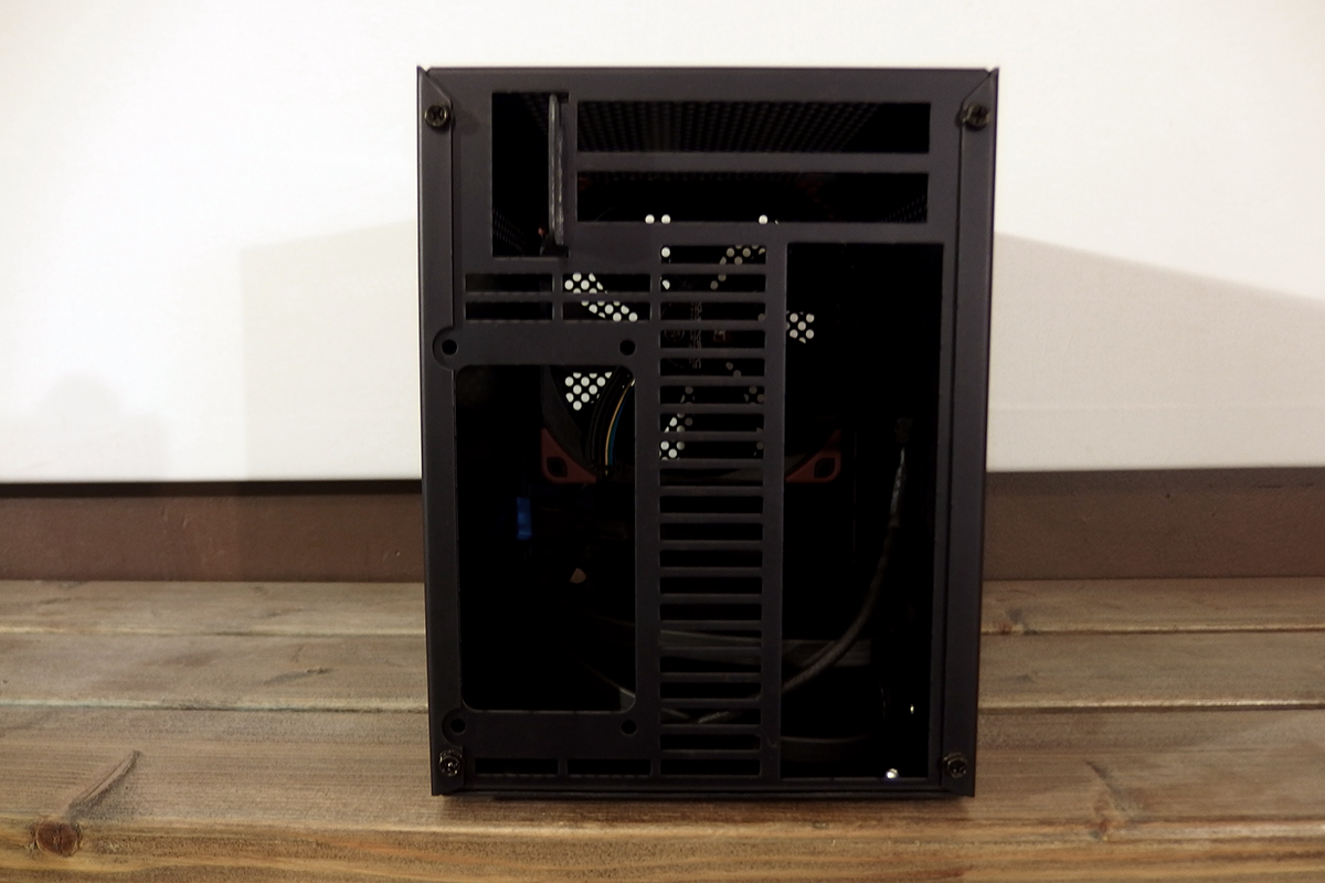

mu fotograafioskused ei kannata kriitikat ja ma ei leidnud ühtegi mõistlikku nurka, mille alt sisust hea ja arusaadav pilt teha.
niisiis, jääb ainult paar pilti valmiskujul ja natukene sisust:
sees:
- asus h97i-plus
- i3-4170
- noctua nh-l12 (millele kõrgete mälude tõttu jäi 92mm vent alla külge ja 120mm rändas kasti ette)
- gigabyte gtx970 mini
- be quiet sfx power 2 400w
- lisaks 12gb mälu ja paar ssd-d
emaplaat ja videokaart sisse ei mahu, kui ventikas ette kruvitud on. järjekord emaplaat (võimalik, et koos videokaardiga) ja siis ventikas on vältimatu.
kokkupandud kujul on emaplaadi/videokaardi ja ventika vahel 3mm ruumi. tahtsin ventika alguses nende silikoonist nibudega sinna panna, aga sõna otseses mõttes ei mahtunud.
jumala eest kulub sinna ära modulaarne toide, pildilt nähtav juhtmepundar on kõik suht tulutu - vaja oli atx, 4/4-pin, sata ja pci-e - ning ülejäänu vedeleb nõmedalt ees.
väikesed ja õhukesed sata kaablid on väga abiks. mul oli eelmisest kastist paar sellist, tegid sata kaablite vedamise palju lihtsamaks.
ma ei tea, kas peale neid prototüüpe oled kasti muutnud aga kasti ette sata ketast pmst panna ei saa, vähemalt standardsete kaablite korral - toitekaabel usbipesade kõrvale ära ei mahu. nii asukoha kui õhuvoolu jaoks oleks krdi hea kui saaks ketta väljapoole kruvida (või liimida) aga selleks oleks kaablite jaoks ette auku vaja.
need konkreetsed jalad on ka halvad, määrivad päris jõudsalt.
aga muidu ja üldmulje - vägev. ja kuradi pisike.

Lühendage juhtmeid. Toite juhtmeid ei ole mingi teadus lühendada, eriti kui olete juba sellise korpuse valmistanud ja lühemad Sata kaablid saab ka Ebayst. beer_yum.gif

Väga kipa kast. Üks soovitus siiski. Hetkel tundub olema esimese kaane taga päris palju kasutut ruumi. Sinna vahele hetkel ilmselt see vendikas ei mahu kuid järgmisel versioonil võiks see vaheruum kas olemata olla või siis piisavalt lai, et vendikas sinna ära mahutada ning seega kast veel efektiivsemaks saada.

see ees kaane all ruum on nupu ja usb portide pärast selline.
pirts iirc ütles, et see on plaanis ära muuta.

Piltidelt on näha jah. USB pordid ja nupud saab rakisega paigale. Selleks pole tervet vaheseina vaja. Aga kena, siis ootame järgmist versiooni.
