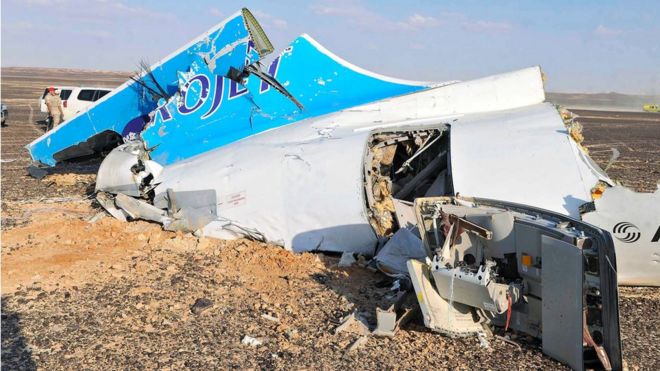

Spezz
HV veteran
liitunud: 21.08.2005
Autoriseeritud ID-kaardiga
sõnum 01.11.2015 21:00:50 vasta tsitaadiga
Saba on ikka päris suure tükina maha prantsatanud =/

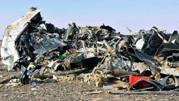

sõnum 01.11.2015 21:05:03 vasta tsitaadiga
suht huvitav jah et kogu lennuk toast ja saba suht ok seisukorras
Kommentaarid: 66 loe/lisa Kasutajad arvavad:  :: 1 :: 6 :: 47
tagasi üles
Jänes
HV kasutaja
liitunud: 16.11.2003
sõnum 01.11.2015 21:40:32 vasta tsitaadiga
Porno Parm kirjutas:
Järelikult saba tuli enne ära kui põlema läks. Samas lennuk oli vaid pool tundi lennanud, seega põlevat kütust oli küllaga. Ja tiivad ja kokpit on ka tagurpidi maas. Saba samas aga mitte. Ja kokpit pole ka põlenud.
