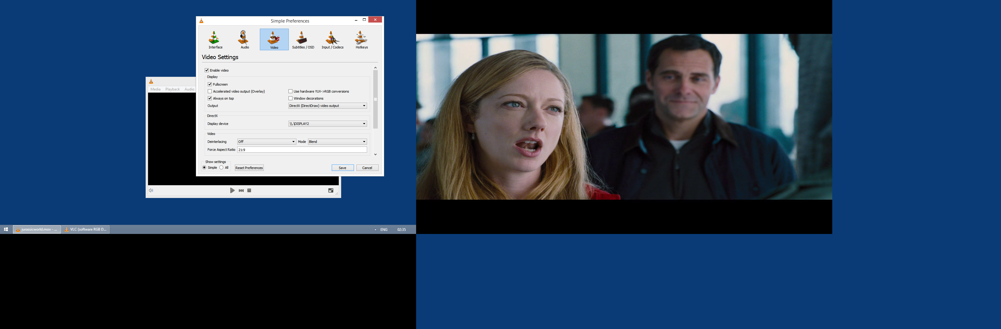

Sooviks kasutada sülearvutit videode mängimiseks projektoriga suurel ekraanil. Sülearvuti ekraan jääks vaid videode valimiseks ning teine ekraan puhtalt vaid videode mängimiseks. Selleks kasutaks sülearvuti HDMI väljundit. Videokaardiks on Intel HD Graphics 4400
Esmalt proovisin seda teha VLC mängijaga. Seadistasin, et video käivitub kohe teisel ekraanil.
Video käivitamisel jääb selliseks teisel ekraanil. Peale klikkides läheb videoaknasse, ning uuesti klikkide läheb täisekraani nagu vaja. Kohe kahjuks mitte.
Valge osa pildil on windowsi tagataust, kus ma näen ka hiirt liikumas kui video mängib. Seega ekraan on 1920x1080 aga video jääb vasakusse ülesse nurka.

| Kas mängitav video on sama resoga mis ekraan? VLC laseb videot vaadata nii fullscreenis kui oma originaal resos - äkki on seal kala?

nexus4, mul on kolm erinevat videot: 480, 720 ja 1080. Kui määran linnukesega täisekraan, siis on kõik videod täpselt ühesuurused vasakus nurgas nagu pildil näha. Aga kui eemaldan täisekraani linnukese, siis on video suurus ekraanil täpselt vastav resulutsioonile, ehk 1080 on täpselt täis ekraan aga ülejäänud väiksemad joonduvad vasaku ülemise nurga järgi.

Ma sain praegu oma arvutis proovides tööle nii nagu sinu esialgne soov oli. vaata kas sul need seaded on samad? võid proovida seda resize interface linnukest ära võtta samuti.

nexus4, sinu pakutud lahendus isegi toimib nagu vaja aga selle testimise käigus avastasin mõned miinused.
Esiteks läks kahjuks kaduma interface ehk teisele ekraanile peitu, ning teiseks, kui video lõppeb, siis vilgatab hetkeks interface teisel ekraanil vaatajatele
Ning avastasin ka kolmandaks, et kui ühel hetkel teist ekraani taga ei ole, ning käivitad VLC, siis ta kuvab esimesel ekraanil videot musta pildina, kuna seadetes on määratud see, et videot kuvatakse vaid DISPLAY2. Peale teise ekraani taasühendamist ei kuvata pilti VLC käivitamisel taas teisel ekraanil, vaid ikka esimesel. Seega töökindlusest on asi ikka väga kaugel.
Tegin sellise avastuse
Seega ootan head lahendust
