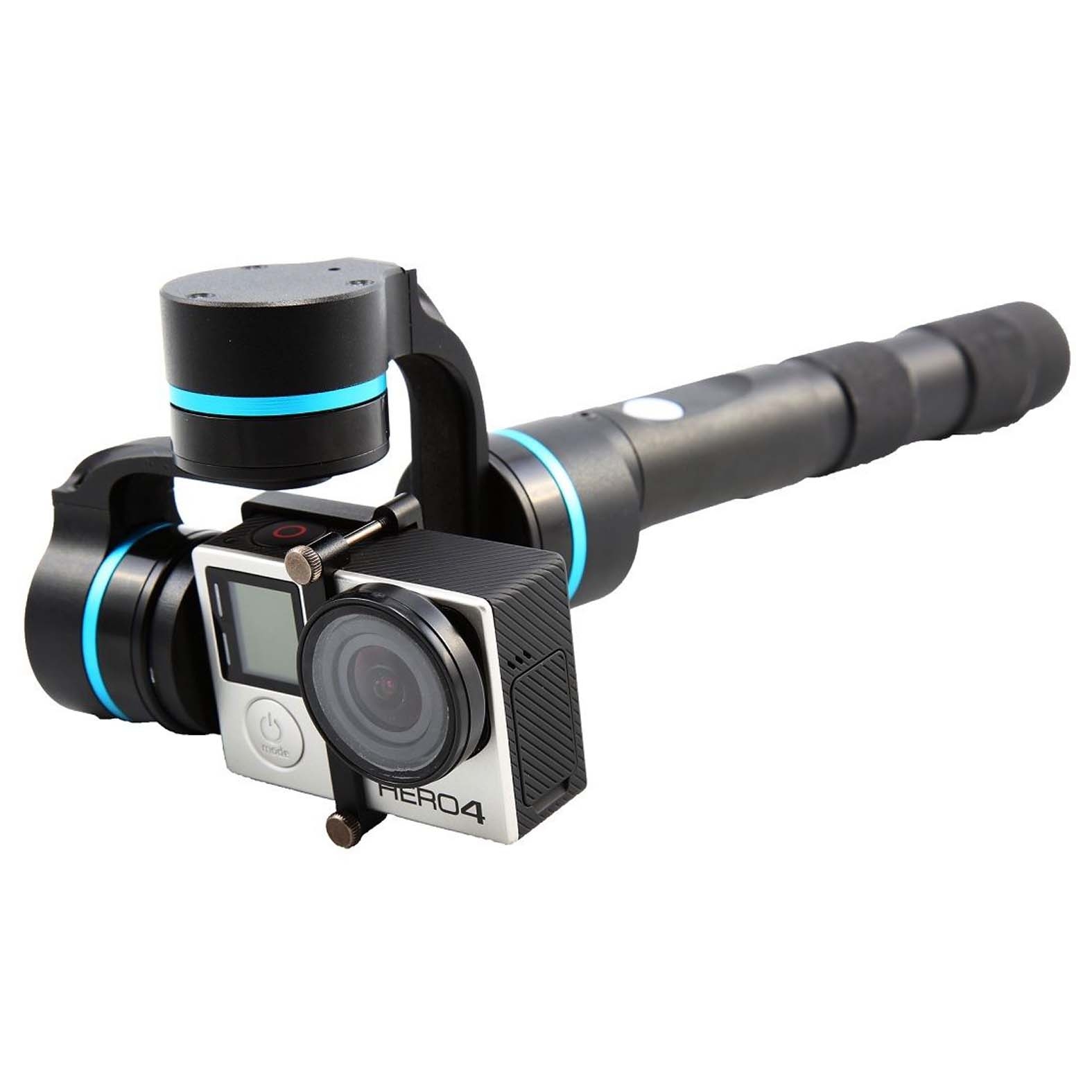

Ülevaade: Feiyu tech G4 gimbal 3 axis (go pro) |
Soetasin omale Go Pro 4 ning kasutades selgus, et käest filmimise tulemus ei kannata mittemingisugust kriitikat. Pilt on hüplev ja veniv ja väga närviline oli vaadata. Uurisin siis maad ning jäid silma gimbalid. Sondeerisin erinevaid variante. Ning tellisin lolli peaga nö. noname gimbali millel pidid olema kõik samad omadused mis originaalil.
Kauba saabudes oli selge, et õige kaubaga tegu pole. Esimeseks ja ka kõige hullemaks probleemiks osutus gimbali iseesenelik pööramine, st hoiad riista paigal aga kaamera lihtsalt vaikselt keerab kaamera viltu.
Rohkemat mul polnudki vaja objekti tagasi saatmiseks. Olles eelnevalt vaadanud Feiyu tech G3, kuid miinuspooleks oli G3-l väljaspool korpust asetsevad juhtmed. Mis iseenesest juba on probleem kuna juhtmetel on komme igale poole takerduda. Nagu ka selgus youtube ülevaadetest. Lisaks veel G3 e 3 patarei vs G4 2 patarei erinevus. Naljakas on see, et mõlemal tuleb kaasa 4 patareid, pluss laadija mis on mõeldud kahele patareile. st G3 kasutamiseks pead laadima kaks täis ning siis veel ühe. Esimese gimbali tellimisel oli üks plusspool nimelt selle saatmise ja tagastamisega möödus mõnigi nädal mille jooksul Feiyu teatas oma uuest G4 gimbalist millel juhtmed peidetud ja niisama uuendatud pluss siis eelmainitud 2 patareid kolme asemel. Tellisin siis kohe ametlikult et vältida jamasid kuna aeg tiksus ning mul oli gimbalti vaja pooleteist kuu pärast.
Ametlik koduleht
http://www.feiyu-tech.com/G4-en.php
Ametlik ostulink
http://www.aliexpress.com/store/product/Fei-Yu-tech-Newest-G4-3-axis-handheld-gimbal-for-gopro-3-3-4/1297077_32240265334.html
Hind 350USD
Hind koos saatmise ja EU maksudega ca. 360-380Euri (sõltuvalt kursist)
Karp ja sisu
Spoiler
1 Gimbal
2 Euro ja usa adapterid
3 Softiga USB
4 Patarei laadija
5 Juhe
6 Pikemad kruvid
7 Paberimajandus
Moded:
Kaameral on kokku neli erinevat kasutamis mode mida saab muuta mugavalt käepidemel olevast led nupust.
Mode 1 Hoiab horisonti võimaldades keerata paremale vasemale
Mode 2 Keerab vasakule paremale ja üles alla sõltuvalt käepideme asendist
Mode 3 Keerab kaamera tagurpidi võimaldades filmida maadligi.
Mode 4 Lukustab konkreetse vaatepunkti ja jääb seda hoidma
Videod
Testvideo
Spoiler
G4 akukestvus
Spoiler
G4 pikendus
Spoiler
Modes
Spoiler
[youtube]https://www.youtube.com/watch?v=BtyNO-Q6z3M
[/youtube]
Softi uuendamine kallibreerimine
Spoiler
Kalibreerimine
Spoiler
Olen oma gimbalil juba 3 kalibreerimist teinud kuna G4 võib suvalisel ajal otsustada et ei hoia päris otse kaamerat enam. Ma ei tea mis seda põhjustab kuid nii on. Pole läbiv probleem st ei esine alatihti. Võib olla teen mina midagi protseduurilist valesti
Kuid kaasas olev softiga usb ja kodukalt tõmmatud softiga saab kõik ilusti paika krudida. Lisaks saab veel g4 opereerimiskiirust muuta slow, normal või fast. Ise kasutan fasti kuna teised on ikka väga aeglased.
Kasutamisvõtted
Võiks arvata, et tegu on imerelvaga mis kõik ette taha ära teeb. Tegelikult tuleb jälgida mõningaid reegleid, et saada hea tulemus. Esiteks tuleks gimbalit hoida filmimisel stabiilsena liigne vehkimine jääb võnkumisena peale. Teiseks pulga opereerimine on lihtne ja õpitav. Kogu protsessi saab juhtida käes oleva pulgaga mille saab kiiresti selgeks. Jõuga ja liigse väänamisega asi ei tööta kuna tekivad liiga järsu pööranguga jõnksutamised jne jamad.
Lisaks võib veel arvutis programmisiseselt veel lisa stabilisatsiooni kasutada. Mis teeb video juba steriilselt sujuvaks. Minu arvates ebaloomulikuks nagu aegluubis hõljuks. Kui selline variant kindlasti vahest kulub kellelegi ära!
Plussid
Pikk akukestvus (4.5h)
Stabiliseerimisvõime
Kerge
Kompaktne
Pulk mahub täpselt taskusse nii, et kaamera jääb välja. st mugav vedada ei pea käeotsas rippuma pidevalt
Võimalus osta käepideme pikendus eraldi juurde
Võimalik juurde osta mobla kinnitus millega saad suurelt filmitavat jälguda
Softi uuendamise võimalus
Võimalik kaabliga gimbali akudest go prole voolu võtta (mõte küll puudub kuid võimalus seegi)
Miinused
Kinnituskruvid võivad korpust kahjustada kui ei süvene
Üllatusena võib vahest nullist välja viia kaamera st viltu filmima hakata
Lühikese varrega peab rohkem pingutama, et stabiilsem saaks pilt (pikendusega lihtsam)
väljalülitatuna võib kaamera lääts minna vastu gimbali nurka eriti batterypaciga
Null vaikuses jääb G4 opereerimsheli peale. Nupuvajutused samamoodi. (selleks peab surmvaikus olema)
Kokkuvõtteks:
Kinnisilmi võib saada häid kaadreid igast asendis ja oludes.
Kui on säärane raha mugavusele välja käia siis soovitan igati. Videod on ideaalsed ja röökivalt parem tulemus kui käest filmides. Seda et tegu on hea ja vajaliku asjaga sai selgeks kui reisil tuldi asja uurima ligi 10 korral et kust sain ja räägi lähemalt! Näib, et mitte ainult mina polnud hädas

Väga vinge vidin!
Peaks vist endalegi organiseerima selle. Mäesuuskadega / lumelauaga sõites ja samal ajal filmides jääb jõhker vibra ja värin kaadrile.

esimene oli järgi tehtud originaal ilmselt mille ma lolli peaga tellisin.
G3 on 100 odavam g4st kuid miinuseid võrreldes g4ga on küll ja veel. Selle pärast ma nats tõin siia võrdlusi sisse esimeses postis. G4 kõvasti edasiarendatud.
välimus on küll sellega sarnane mille ma aguses tellisin seda ei soovitaks. Vaata youtuub on vigaseid videoid täis

Niiet sel odaval koopial on ainult tarkvaraline halbus?
Hinnavahe ikka jõhker. Näiteks kopterile vaatan seda 50€. Kui originaal on 350€. Õhu ostmine?

Tekitab murepilvi selline asi kui esimene random ostetud gimbal segast peksab. (iseeneselik pööramine) Kuskil põlveotsas tehtud ja jah näeb täpselt samasugune välja (mõned kirjad välja arvatud) . Sarnane näeb välja ainult pildit, kooste kvaliteet ka alla igasugust arvestust võrreledes originaaliga,. ainukese vahega et QC kleepekat pole, mis räägib enda eest. Ma ei süvenenudki kas viga oli pulgas või softis. Lihtsalt eeldasin, et asi töötab kohe karbist välja võttes.
Kohe pärast tellimist loll nagu ma olen avastasin netist mitu sama toodet mis vigased kohe ostes.
Sel hetkel otsustasin, et lihtsam originaal tellida! Kuna ei tea kuidas edasise garantiiga lood jne mured

Ma langesin ka sarnasesse lõksu, Tellisin ka inglismaalt, et lähemal ja odavam. Ennem ostu soovitan tungivalt küsida, et kas tegu on originaal feiyu tootega,
Vastasel juhul meenutab see kuklase mäkkide müüke kus poole hinnaga hulgi müüakse odavamalt kui originaali võimalik osta on.
Tegu võib olla os(d)ava rippofiga ehk koopiaga.
Minagi langesin välimuse ohvriks (et pildil on samasugune kui originaal). Nupud logisesid ja saadetul puudusid kirjad ja QC kleepekas
siin üks funnygo näide
Spoiler
Lisaks mul on tunne, et nad proovivad kõik katkised gimbalid sel moel maha parseldada. Kuna müüja on eraisik, kes on need kuskil koos muu kaubaga hiinast konteineriga tellinud. Jama ju kui praak kätte jääb.
Ehk loll jätab katkise asja omale ja ei saada tagasi. Kui saadabki siis debiil maksab saatmised omast rahast kinni vahet pole.
Isegi kui koopia gimbalitel ongi korralikult töötavaid isendeid. Siis kahtlane, et suvaline inimene eestist tellin vidina ja sellel esinevad kõik veasümptomid mis võimalik.
Kui raske on võtta gimbal karbist välja ja proovida selle töötamist enne saatmist, et vältida jamasid. Seda millegi pärast ei tehta. Lenin ütles, et liiga palju kokkusatumisi, et uskuda.
Tellin kauba ametlikult ja oh mis ime asjad töötavad... ilma agade ja juradeta
