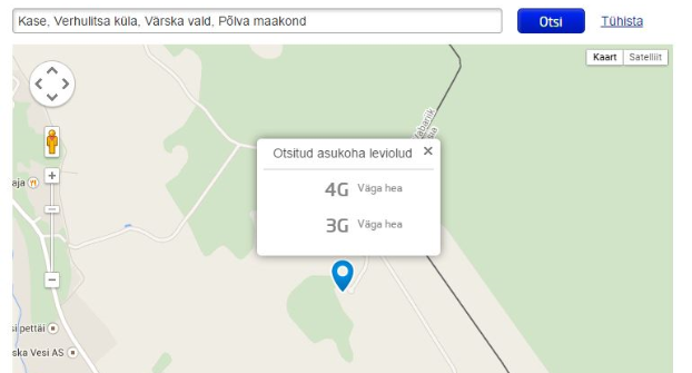

Mis see elisa leviala kaart nätiab sulle , kui oma asukoha sisestad? https://www.elisa.ee/et/Eraklient/mint/682/MiNT-kiirused-ja-leviala

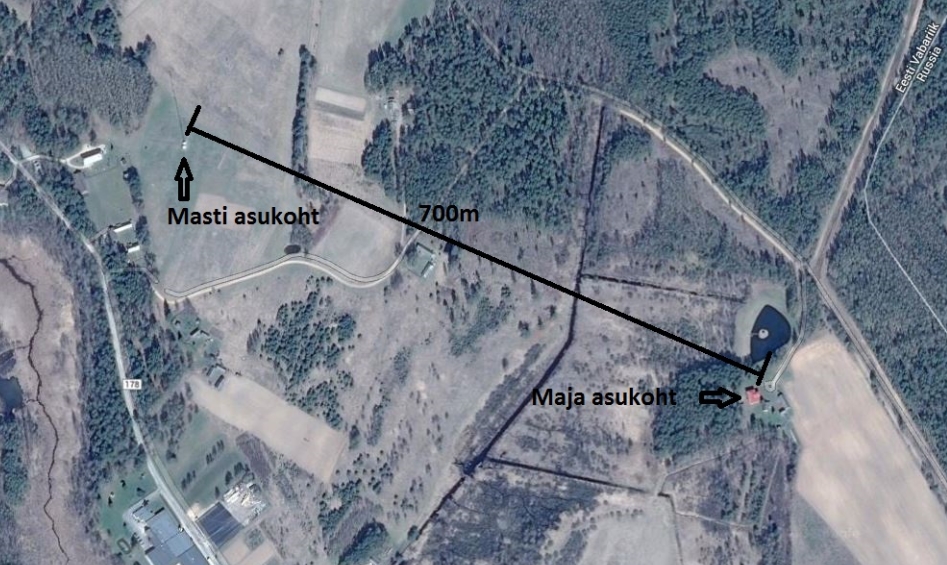

sõnum 03.02.2015 15:31:15 vasta tsitaadiga
Kommentaarid: 41 loe/lisa Kasutajad arvavad:  :: 0 :: 0 :: 40

Järelikult sinu kandis pole 4G LTE pead kasutama 3G lihtsalt.Elisa müüb 4G nime all 3.5G(DC-HSPA+) ja kasutab 2100 MHz.

Üks pildike veel:

kjmrc kirjutas:
Pead ikkagi tihedamalt operaatoriga suhtlema.
Kui asukoht on riigipiirile nii lähedal, siis võib olla nii mõnigi Venelaste poolt pandud piirang, mille tõttu püütakse mõned sagedused Venemaast ja järelikult ka sinu külast nii eemal hoida kui võimalik.
2100 LTE kasutatakse http://en.wikipedia.org/wiki/List_of_LTE_networks andmetel Eruoopas ainult Tšehhis ja Poolamaal.
Kas tõesti on Elisa selle Eesti piirialadel kasutusele võtnud?

Vene piiri ääres ei saa kasutada LTE800 sagedust. Klienditeenindaja ajas ka pada. Eestis on 2100 sagedusel ainult 3G.(elisa nimetab 4G-ks ka 3G edasiarendust)
Sinu asukohas on kasutusel 3G edasiarendus.

kjmrc, kas see mast on see, mis on seal tšaimaja taga värskas?
Ma suvel olin seal ja sain ilusti 4G võrku, sagedust kahjuks telefon ei näidanud icon_smile.gif

MA pakun et kui ruuter kodus sees kuskil siis miskit takistab ja signaal on nõrk , proovi muretseda väli antenni ja väli antenniga signaal tugevam.
Ja kogemused näitavad et need 4G võrgud petuskeem . Suudavad kõik teenusepakkujad pakkuda seda kuid see on kõik piiratud versioonis . Ükski mast pole unlimited versionis , kõik on nad piiratud ja kui kasutajad palju siis kiirus vähenem ja siis virise palju tahad , lollina jääd sa ikka teenusepakkuja silmis icon_biggrin.gif
