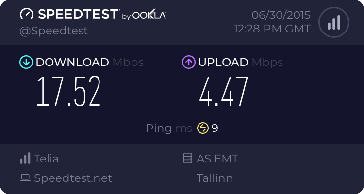

sõnum 30.06.2015 20:37:20 vasta tsitaadiga
Sai siis Nõmmele 12/1 asemel 20/5 pandud:
Testi tegin otse ruuterist, digiboksid olid välja lülitatud. Elioni tehnik ütles küll, et digiboksid interneti kiirust ei mõjuta, aga tegelikkus oli teistsugune: digibokside sisse lülitamisel langes download kiirus 17 --> 12 Mbit/s peale. 2 Motorola digiboksi.
Inteno ruuter, DMZ koht üles leitud ja toimib nagu oleks bridge (kasutan oma ruuterit).
Põhimõtteliselt olen rahul, niipalju kui sellise aeglase VDSL kiirusega saab rahul olla. Vahepeal kasutasin Elisa 4G-d ruuterit. Kuigi selle kiirus oli suurem, siis ühendus oli minu maitse jaoks veidi ebastabiilne. Eks vaatan ja loodan, et VDSL on nüüd stabiilsem.
EDIT: DSL Stats (down/up):
Attainable Rate (Kbps) 49868 27511
Rate (Kbps) 24999 5999
viimati muutis Reaper 30.06.2015 20:44:52, muudetud 3 korda

Põmst vastasid iseenda küsimusele, IPTV kasutamisel näiteks 1,2 km liinil 20/5 paketi puhul ongi liinikiirus 25/6 ehk üks digiboks ei tarbi interneti kiirust.
800m meestel on liinikiirus 45/12 ja tellitud pakett siis kas 20/5 või 40/10
alla 800m meestel on teatud tingimustele vastavas olukorras võimalik tellida 60/10 pakett mille liinikiirus on 70/12 ja seal ei häiri ka kaks vaatajakohta internetikiirust.
Seega kalkuleerida võid ise, ümmargusel 4M on SD striim ja 8M on HD striim.
Põhimõtteliselt aga tehnik eksis sõnastusega, digiboksid vs. digiboks. Klient võib ju nüüd digibokse ühendada täie kiiruse ulatuses ja ükskord hakkab see täiesti kindlalt internetikiirust sööma.
Igal juhul on 12/1 vs 20/5 nagu öö ja päev.
