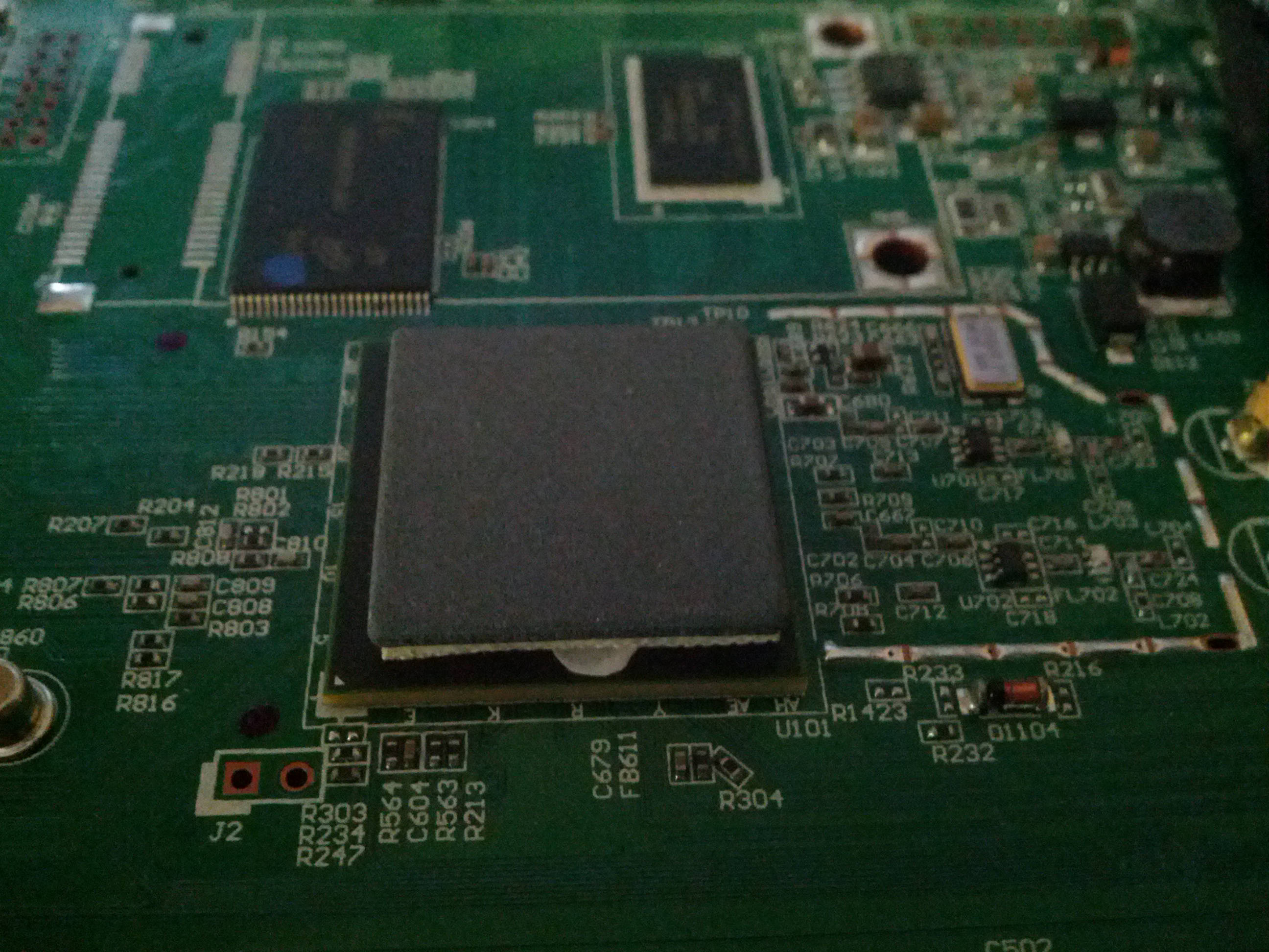

Peale uusimale softile üleminekut, on minu Inteno hakanud lambist restarte tegema. Vahel tihedamini, vahel harvemini aga keskmiselt enamvähem kord päevas. Koormusega ei tundu asi alati seotud olevat, kuigi koormust saab ta üsna palju tunda, kuna kasutan üsna aktiivselt oma kodust NAS-i ja ka torrentit. Kuna garantii nagunii läbi, siis mõtlesin, siis et vaataks ega järsku sees midagi tuliseks ei lähe vms. Ausalt öeldes pidin ma kreepsu saama, kui seda niinimetatud jahutust seal sees nägin. Sõrme seal igatahes üle sekundi vastu hoida ei kannatanud. Vahetasin selle plönni kiiremas korras korraliku radika vastu. Eks vaatame, mis saama hakkab aga hetkel uptime umbes 19h.

Tolknaz kirjutas:
See võib täiesti tõele vastata. Kuigi ei selgita, miks koormuseta ruuter mõnel probleeme tekitab ja enamikel ei tekita.
Jahutus täna kasutusel oleval Intenol:
Jahutus võib-olla tuleviku Intenol:

Tolknaz, Siis elioni tehnik ei valetanud, et restardi probleemid on seotud kuumusega.
Garantii küll olemas, aga peab vist endal ka sinna midagi peale toppima. Kuigi nüüd on tänu koormuse alla laskmisele probleemid kadunud.

indrekp, mis kaart seal minipcie pesas on?
Kommentaarid: 85 loe/lisa Kasutajad arvavad:  :: 0 :: 2 :: 78
tagasi üles
indrpo
HV Guru
liitunud: 14.11.2004
Autoriseeritud ID-kaardiga
sõnum 12.06.2015 19:18:19 vasta tsitaadiga
mikk36 kirjutas:
Peast mudelit ei ütle, AC WiFi kaart.

Tulemas valikusse Elioni klientidele?

indrekp kirjutas:
Mis materjalist see "jahutusruuduke" on? Metall või midagi keraamilist?
Kommentaarid: 765 loe/lisa Kasutajad arvavad:  :: 1 :: 1 :: 571
tagasi üles
jägaja
HV Guru
jägaja
liitunud: 06.08.2004
sõnum 14.06.2015 13:45:23 vasta tsitaadiga
Betamax kirjutas:
indrekp kirjutas:
Ning kas uuematel, ühe telefonipordiga mudelitel on siis ka juba radiaator protsessorile lisatud?

Parim lahendus oleks siiski lahti kruvida ja sinna mingi mälu radikas peale kleepida või mõne chipseti radikas.

Etz kirjutas:
Ma ei usu, et asi siiski ülekuumenemises on...siis restardiks nad kõik ju? icon_rolleyes.gif
Hetkel on minu oma uptime 24 päeva...ja pole buudis käinud...
Miks mitte?
Kodude sisetemperatuur pole kõigil üks, samuti ei ole ruuteri asukoht kõigil sama ja mitte ka koormus. Seda suurem koormus seda suurem temperatuur.
Spoiler Spoiler Spoiler
Selline riba ei saa jahutada ju midagi.
Kommentaarid: 251 loe/lisa Kasutajad arvavad:  :: 1 :: 0 :: 215
