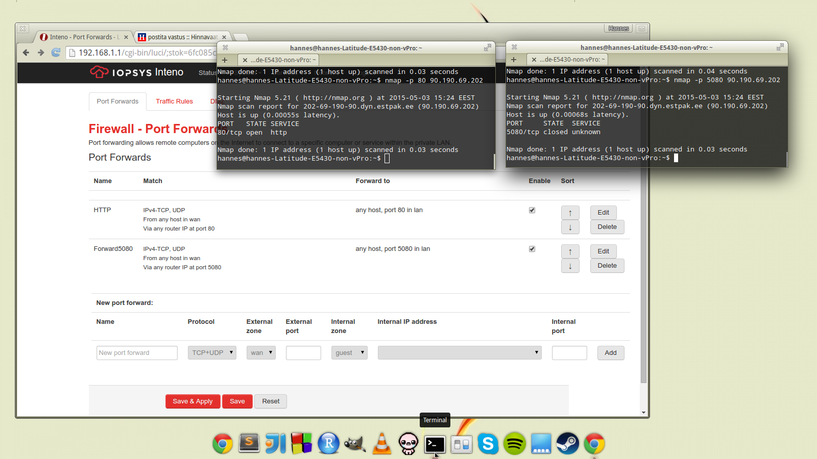

Tervist, avasin läbi Elioni iseteeninduse enda ühenduse pordid.
Ruuteriks Inteno DG301A. Mistahes settinguid ma ka ei prooviks, no ei õnnestu
avada porti 5080 ega ka põhimõtteliselt ei ühtegi muud. Port 80 avaneb ilusti. Mida teen valesti?
Sellised settingud:
Spoiler Spoiler Spoiler
DMZ peale lükates avanevad pordid
22, 80, 139, 445, kuid rohkemat midagi.
Traffic rules tabi alt olen üritanud endameelest ka kõike.
Helistasin ka Elioni ja küsisin, kas pordid on ikka lahti, vastuseks oli,
et sealt poolt on kõik korras.

Arvuti enda müür kinni

Hannes81, mingi teenus sul sisevõrgus selle pordi peal ikka töötab, mis vastaks?
Kui 80 port on kenasti avatud, siis on Elioni poolt kindlasti pordid avatud teenus olemas.
Endal synology taga hulk erinevaid teenuseid ja porte avatud läbi inteno, kõik toimib.

Hooldus oli aprilli alguses kella 1 ja 4 vahel öösel. Praeguse kohta ei ole midagi teavitatud. Õhtul saan tarkvaraversiooni ka öelda.
Mul on port 80 ruuterist suunatud. Kas on veel mõni variant Intenole väljast ligi saada? Pordid avatud ja kõik jutud.
edit: PPTP tunnel on mul koju olemas. Selle abil saan ruuterisse ka.
Tööjuures on Elioni ärikliendi ühendus. VPNi siit enda koju teha ei saa. Läbi hotspoti ühendub ilusti.
Vahel on ka Cisco ASA. Kas seal võib vaikimisi väljuv VPN kinni olla? Või on takistuseks TG784?
edit2: DG301-W7P2U_ELION2.3.11RC1-140422_1519
viimati muutis raxz 06.05.2015 15:25:55, muudetud 1 kord
Kommentaarid: 46 loe/lisa Kasutajad arvavad:  :: 1 :: 0 :: 45

raxz, loo telefonist VPN ühendus ja vaata sellega

bladerunner kirjutas:
Ma teen arvutile tavaliselt telefoniga hotspoti ja nii toimib ilusti. Telefonis toimib ka.

raxz, tee oma ruuterile juba eelpoolmainitud hambaorgi-hardware-reset, saad uue FW omale.
Kas see aitab on iseasi. Mul ta tegi selle uuega ka 1x restardi, samas vanaga tegi vahel kord nädalas.
Aga teisalt jällegi, vana töötas kuni eelmise novembrini ilma ühegi restardita, niiet võta kinni.
Mul on mingi 10+ erinevat suunamist tehtud erinevatele teenustele ja seadmetele. Praegu ei viitsi hakata seda ette võtma.
