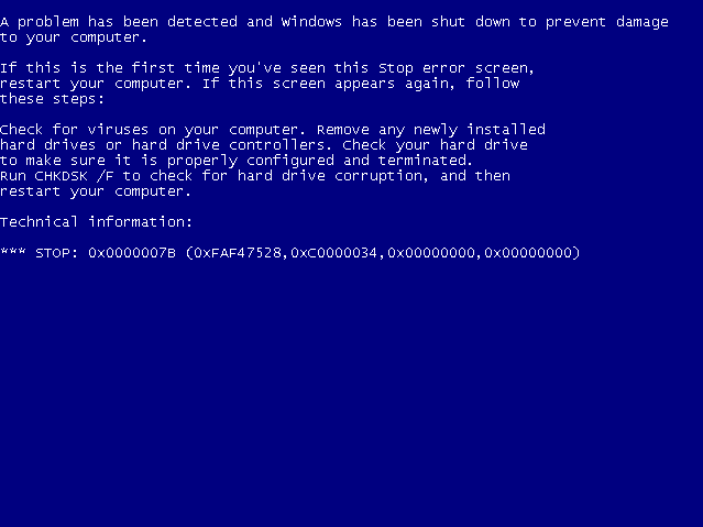

sõnum 02.04.2015 19:49:19 vasta tsitaadiga
Auron kirjutas:
Täitsa niihull see ei ole. Kaasagsed plated ei vaja spetsiifilisi chipseti draivereid nagu kunagi ja igasugu usbi, audio ja võrguteema tunneb kaasaegme windooza ise ära. Samas värske install on alati hea.
blablaa..
007b sinise saad kui uurima hakkad. sata / ahci teine kui algses installis ja finiito.
Spoiler Spoiler Spoiler
