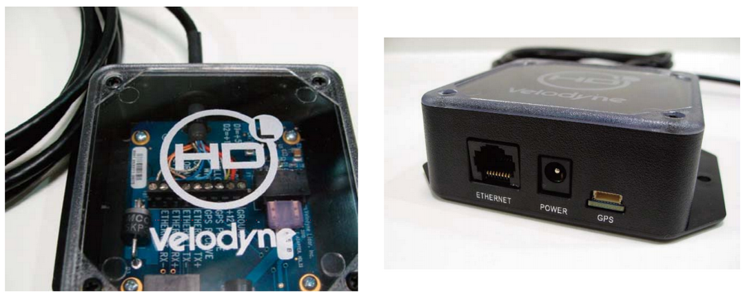

Oleks selline küsimus. Kaalume ühe seadme (lidar sensori) ostmist, mille toide tuleb vooluvõrgust läbi AC/DC adapteri ja info salvestamiseks kasutatakse ethernet kaablit, mis on ühendatud arvutiga.
Vaja oleks muuta see seade mobiilseks ja samas võimalikult kergeks. Seega juhtmega pistikus ja arvuti küljes olemise lahendus ei sobi.
Siin on selgitused ja joonised antud seadme interface box'i kohta:
http://www.upload.ee/files/4554118/Interface_box_functionality.pdf.html
1) Toide
Spetsifikatsioonide järgi on vaja "9-­15V DC/12W". Ühendada saab otse interface boxi. Põhimõtteliselt oluline on, et aku oleks kompaktne ja kaalult kerge (arvatavasti Lipo või Lion) ja suudaks sellise tarbimise juures vastu pidada vähemalt pool tundi. Oskate äkki aidata sobiva ja soodsa aku valimisel?

1) sobib 12V 12Ah aku ja see kestab sul 12V juures 12W koormusega ~0.7h. Laadimiseks mõni korralikum impulss laadija (näiteks Ctek'i 5.0)
2) Mis mahtudest jutt käib? Suva NUC mõõtmetes arvuti saaks selle tööga hakkama suurepäraselt. mSata SSD sinna sisse nii suur kui siis mahu poolest vaja.
12V ja 12Ah on jämedalt 140Wh
12W ja pool tundi on ainult 6Wh.
Ja 12Ah akud ei luba tavaliselt nii suure vooluga (nimetatud Ctek on 5A) laadimist (piisab palju odavamast isendist).

virks, ma olin jah kalkulaatorisse sisestades ühe nulli liiast pannud Küll aga ei ole voolu tarbimine akust kadudeta tegevust.Jätame väliste tegurite kaoks ~30% [ http://www.digikey.com/en/resources/conversion-calculators/conversion-calculator-battery-life ]
PS! ctek'i 5.0 laeb alates 1,2Ah akusid. Tuleb valida vaid õige režiim laadija pealt...

Põhimõtteliselt peaks mingi suvaline ~12V ~2200mAh Lipo aku ju ka asja ära ajama? Pliiaku jääb tiba ebamugavaks. Näiteks miskit sellist:
http://www.ebay.com/itm/NEW-Turnigy-3S-3-cell-11-1v-2200mah-2-2-Ah-lipo-battery-20-30C-w-XT60-XT-60-/321670630243
See selleks. Põhiküsimus on pigem andmesalvestuses. Põhimõtteliselt tuleks antud juhul ikka mingi arvutusvõimega isend juurde lisada, mis on igati loogiline.
Huvitav, kas Inteli "pulkarvuti" võiks sobida?
http://www.ebay.com/itm/Mini-PC-MeegoPad-T01-Smallest-Desktop-Computer-For-intel-Window8-1-32G-USB-Stick-/371208458589?pt=LH_DefaultDomain_0&hash=item566dbf915d
32GB ruumist peaks ilmselt piisama. Küll aga ei ole sellel ethernet kaabli porti.

Kalev99, pigem pane RPi või BBB sinna külge, kummalgi ethernet olemas ja võimalik Linux selga lasta.
